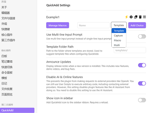

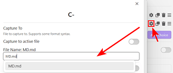

  1. 任意命名、选择 Capture、点击 Add Choice;点击小齿轮;选择任意非脚本 MD 档
    • 多个代码可以选同一个文档。
    • 多库用户推荐选择一个单独的空 MD 档,同时启用“Create file if it doesn’t exist”。
    • 请尽量选择文档,不要勾选 Capture to active file,
      原因见 实现 Vim Mode 的切换 #4 提到的意外。

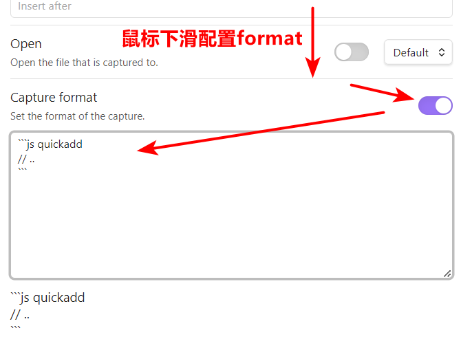

  2. 配置 Capture format
    对于 JS 代码,格式:用代码块包裹,语言“js quickadd”。
    ```js quickadd
    代码

  1. 任意命名、选择 Macro、点击 Add Choice
  2. 点击小齿轮;点击 Create
