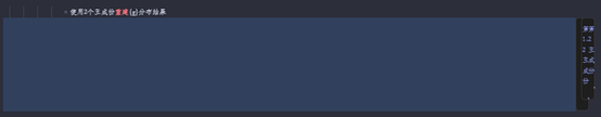

卡片模式是否不稳定?正常情况下是这样的:
而点编辑时就会挤到右侧:
这是什么原因?有解决的方法么?求大佬指教!!!
没遇到过,希望提供一个复现案例

刷新一下块就会出现我所说的现象。
bug定性:
列表嵌套anyblock块时,实时模式缩进不正常(且anyblock类型为list2card时更容易复现),阅读模式不渲染(阅读模式没做嵌套渲染功能,很麻烦)
原因是这里的一级缩进的 text-indent 和 padding-inline-start 不是定死的……给了个很大的值
原因未知,这个值是ob给的。
提供临时修复方案:
添加自定义css:
.HyperHD-list-line-2/3/4 同理,定义38px、57px、…… (我这里是2空格缩进,具体数值可以根据自己情况修改)
即定死每个级缩进的长度
