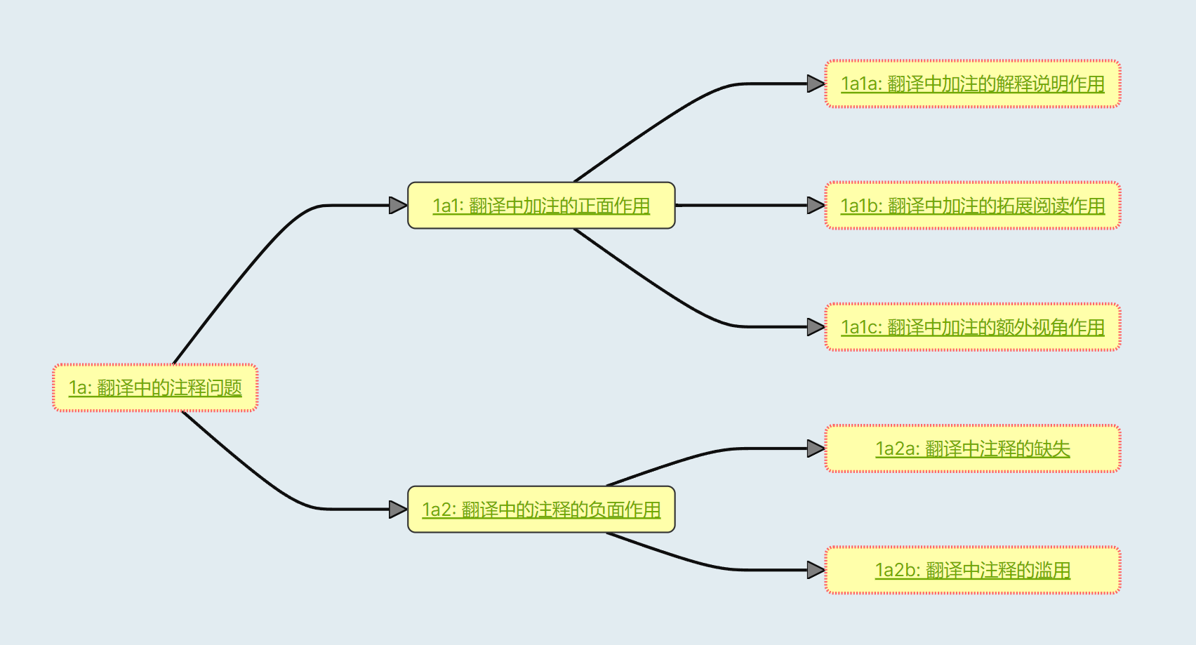

执行命令面板中的zettelkasten navigation:打开分支视图命令,或在打开主笔记文件夹任一笔记的情况下执行zettelkasten navigation:在分支视图显示当前文件命令打开以当前笔记为主笔记分支视图。需要注意的是:在分支视图中, 主笔记并非是定死不变的,它可以经由主笔记检索按钮进行更换,在分支视图左上角的当前主笔记:状态栏中会显示当前主笔记
分支视图中,你可以通过左击节点实现以下快捷操作:
  • 左击:在新标签页打开节点所指向的笔记
  • shift+左击:以所点击的节点作为当前主笔记刷新分支视图
  • alt+左击:以所点击的节点刷新局部关系视图分支视图不刷新)

  • 风格:选择分支视图的图表类型,有结构图路线图两种选择,详见下方图例

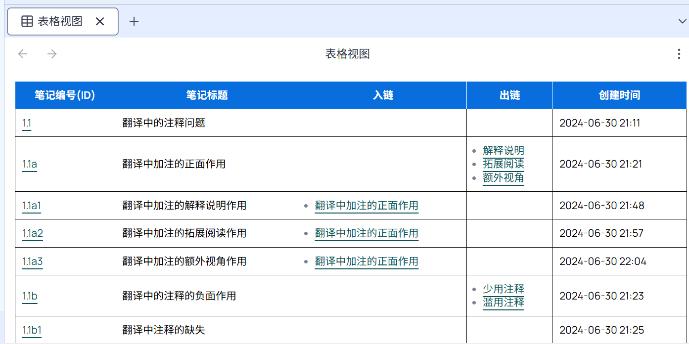

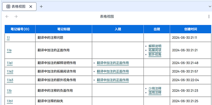

  • 表格视图:会在分支视图下方打开新标签页,将该分支内所有节点ID文字标题入链出链和创建时间以表格形式展示出来,详见下方图示

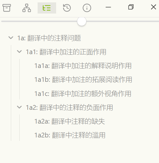

  • 大纲视图:在侧边栏将该分支内所有节点以大纲形式展示出来,详见下方图示

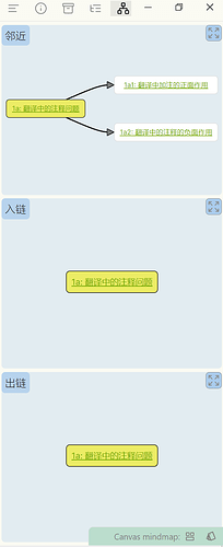

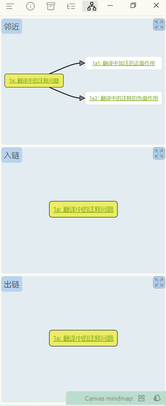

    执行命令面板中的zettelkasten navigation:打开局部关系视图命令,可在右侧边栏打开当前笔记的局部关系视图,依次为以下三种,均可点击放大按钮进行放大:
  • 邻近视图:显示当前笔记与其在文件列表前后邻近笔记之间的关系视图
  • 入链视图:显示当前笔记与存在指向它的入链的笔记之间的关系视图
  • 出链视图:显示当前笔记与其出链所指向的笔记之间的关系视图
