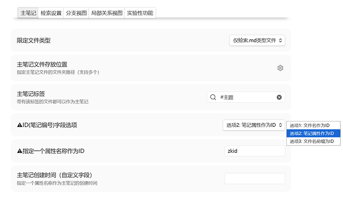

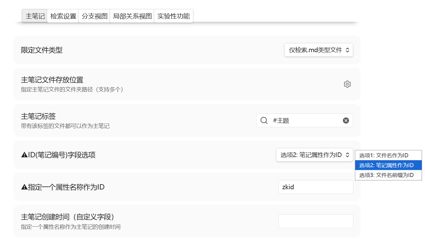

1、主笔记
主笔记存放位置:将需要建立索引的文件夹添加进去。未设置进去的文件夹,即使包含了设置的字段、属性,也无法索引。
主笔记标签:tags属性/行内标签,添加一个自定义的标签,我一般使用 #\主题
Pasted image 20260521200412
ID字段选项:用属性就行
属性:自定义属性名,不污染文件名,后续更改方便,迁移性高
Pasted image 20260521200422
文件名id:1.1a.md,需要指定一个属性作为文件名,没用惯卡片盒的编码,在双链、搜索文件时,会比较麻烦
文件名前缀:1.1a_原文件名称.md,自己设定一个分隔符

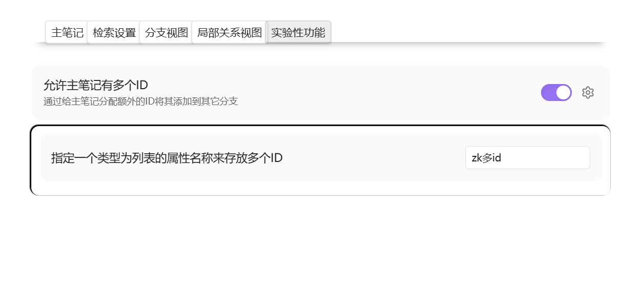

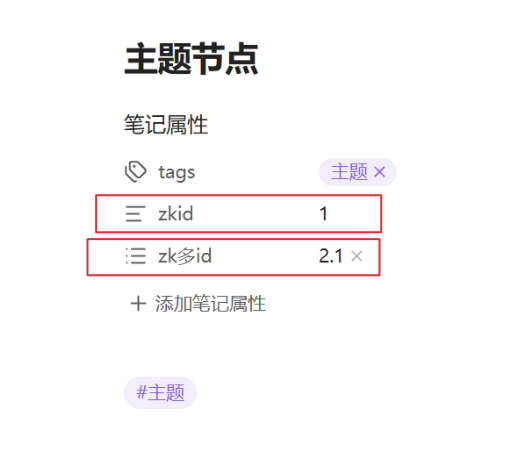

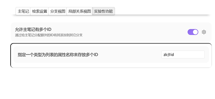

2、实验性功能
使用属性的,打开这个功能,添加一个自定义的属性

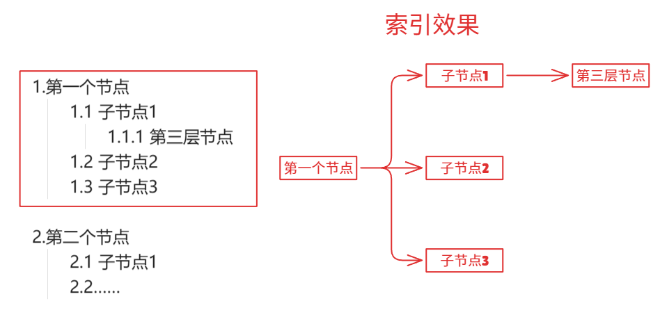

二、索引原理
列表转思维导图
可以使用数字编号,也可以使用带英文字母的,看自己使用方法,原理就是列表层级转思维导图
1.1a
1.a
1.a1b

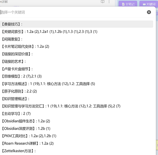

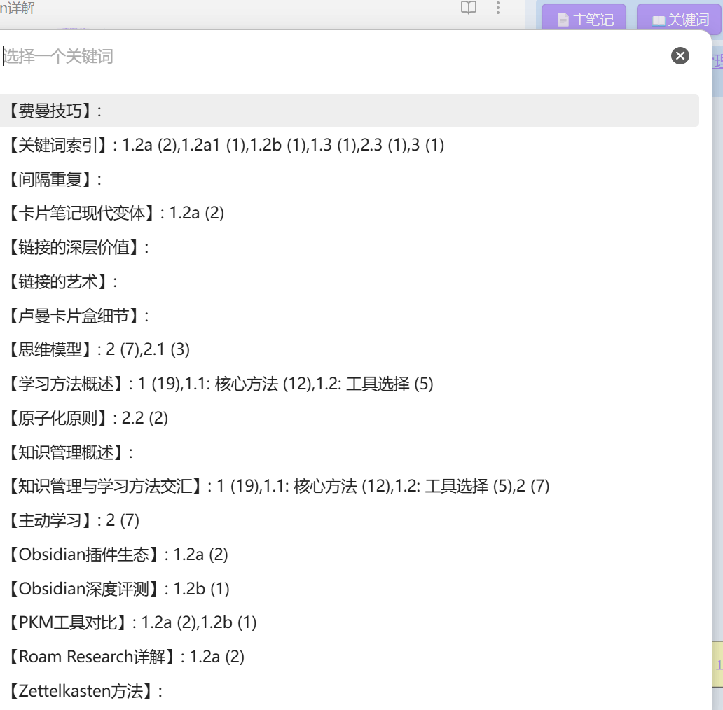

关键词索引功能
设置页面
设置索引文件夹即可,这个插件的逻辑就是这样,要包含文件夹才能激活功能,避免全库索引,增加性能负担
插件会解析索引文件夹下面的[]语法,获取到文件名,效果如下:
如果索引的笔记有编号,就会显示编号,没有编号就会显示文件名
有些文件能够显示名字,是使用了不规范的语法,这个不规范的语法部分,会截断编码的连续。不要使用这种不规范的语法

关键词索引
可以建立一个主题文件夹(moc),存放同类的关系图,方便进入
通多左上角顶部点击,进行导航
这两个都在顶部,都提供了一个层级的入口
