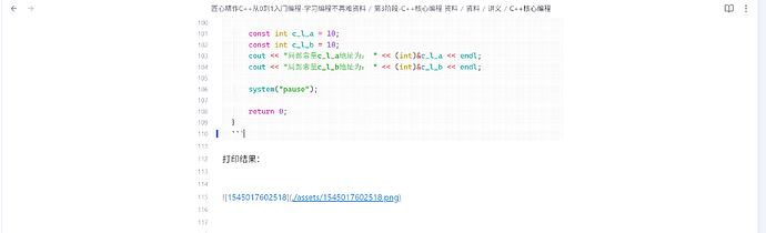

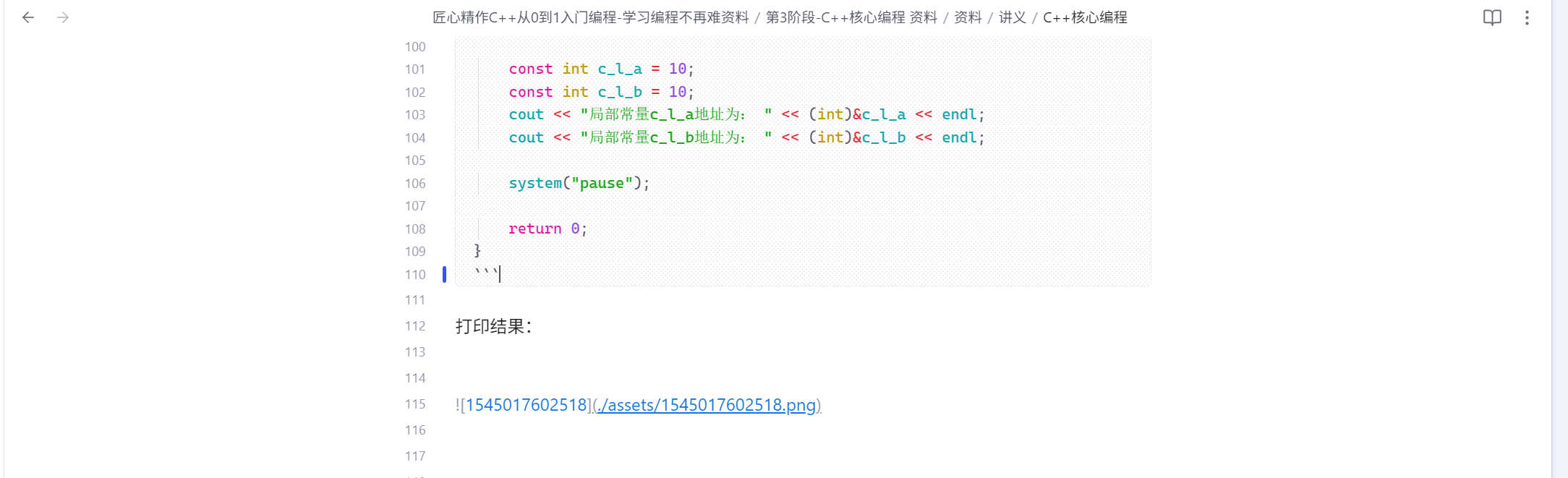

在下小白一枚,ob版本是v1.8.10,由于最近要学习c++,所以导入了个关于c++的教程文件夹,但是我发现其中许多图示运行结果的图片会显示不出来而导致md文档崩溃
在该情形下,会发现右侧滑动条会随着之间变得越来越小(以至于到后面几乎看不到了)想正常地浏览下方的内容也是做不到的,每次滑动滚轮都会强制回到文档最顶端。
然后源码模式下是这样的:
除此以外,在源码模式下,我鼠标对着链接,按住ctrl点击又是可以直接跳转到图片对应位置的。阅读视图时右键红屏也会显示正常图片预览。

后来一时兴起,我试着删除了原链接中的alt文本,没想到图片居然又能出现了?!
我发觉这好像与alt文本有关,于是我随便在中括号中输入了一个数字55,结果显示的是缩小版的图片:
对应地,其他数字也可以调节图片的大小,输入其他类型的文本(汉字、英文)则会显示默认大小的图片。
