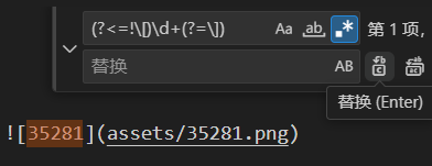

主要出现在 ![]() 语法。[] 中仅有数字时,将被识别为图片大小而非图片名称,所以当数字过大或过小时,会出现图片显示问题。
已知方案:在数字右边加 |,如 ![7|]()
现有文档也可通过正则批量修改去掉纯数字 [] 中数字。
