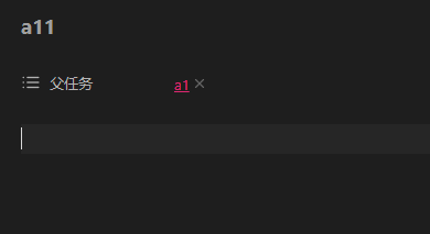

假如我有任务a,a1,a11,每个任务一个页面。
我想通过每个笔记的页面属性「父任务」把它们连接起来。
比如a11的「父任务」是a1,a1的「父任务」是a。
如下图:
那有没有代码方法,把这三个任务放在一个多层级显示的列表中呢?
如下图:

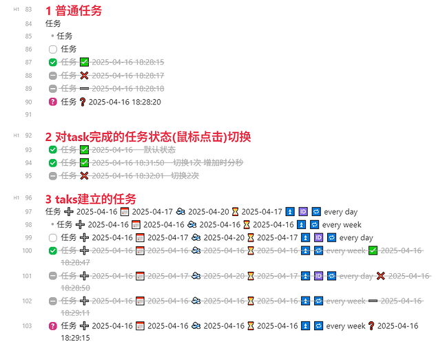

togglelist 这个插件就实现了切换功能
可以自己设置多种切换. 从默认文字切换N个状态. 或者只在一两个状态中切换 都可以设置分组. 一组一种切换逻辑
{PARAGRAPH}
- [x] || ✅ {time:: YYYY-MM-DD}
- [-] || ❌ {time:: YYYY-MM-DD}
- [-] || ➖️ {time:: YYYY-MM-DD}
- [?] || ❓️ {time:: YYYY-MM-DD}
空白就是普通文本的意思.
普通文本 无序列表 任务 完成 失败 取消 有问题 这7种状态切换.
我个人没有这种复杂需求,不过感谢推荐 :+1:t2:

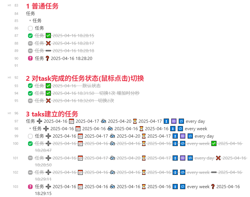

我让AI进行了修改.实现的切换状态是

@不知名 的启发下,我也调整了一下,增加了可选项 isCycle
isCycling == true 时,可在「空任务/完成任务/取消任务」三种状态之间来回切换。
