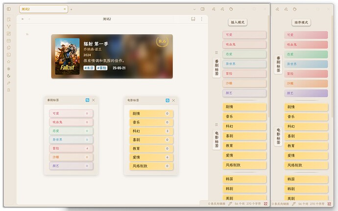

:four_leaf_clover:2025.7.25 阶段性更新汇总 1.4.11版本
1. 标签插入框
  • 移除滚动条,调整界面样式
  • 更换命令注册方式,更安全稳定
2. 右侧菜单栏区域
  • 调整标签组拖拽句柄位置,使得空间更紧凑
  • 在标签组之间添加分界线
  • 引入颜色映射,满足自定义单个标签颜色的功能,支持正则表达式
  • 优化了自定义颜色后的显示效果,预设七种柔和颜色,灵感来源于 彩虹目录
  • 在开启颜色映射后,添加了颜色的标签将会在排序和插入模式中呈现不同的显示效果(仅支持预设的七种颜色)
3. 设置页面
  • 删除语言选择,改为自动设置,仅支持中英文
  • 调整了整个设置区域的布局,看起来更简洁美观
  • 新增通过关键字筛选批量添加标签到标签组
4. 其它
  • 优化了插入目标检测方式,除适配.md笔记和yaml区域外,增加了对搜索框和其它位于编辑区的插件的支持(仅少量测试,可能仍有问题)
  • 对css进行了大范围调整以规避插件之间的冲突
:beetle: 可能存在的bug
  • 当你使用自定义字体时有可能出现右侧菜单栏中的标签组名叠字显示的情况,这可能是因为你使用的字体中某些字的编码有问题,更新字体即可(特别是霞鹜文楷或者霞鹜臻楷的早期版本)
:love_letter: 这是我第一个插件,肯定会有很多没注意到的问题,需要大家的反馈,各位的建言促成了一次次功能更新,再次感谢。插件正在上架过程中,有问题有需求欢迎告诉我,提Issues或者底下留言都可。这个项目将会一直维护下去,期待越来越好。周末愉快 :grinning:

最新1.4.1版本已经可以在YAML区域插入标签了。在YAML代码块中遵循以下插入规则:
  • 没有tag属性时直接插入tag属性,然后再添加相应的标签。
  • 已经存在tag属性时,依次插入相应标签。
感谢你的提问。由于我觉得笔记属性显示在文章开头会有割裂的阅读体验,所以从来不用笔记属性,自然也就从来没考虑过这个需求 :grin:,不过好像还是真的有不少人用到笔记属性的tag
