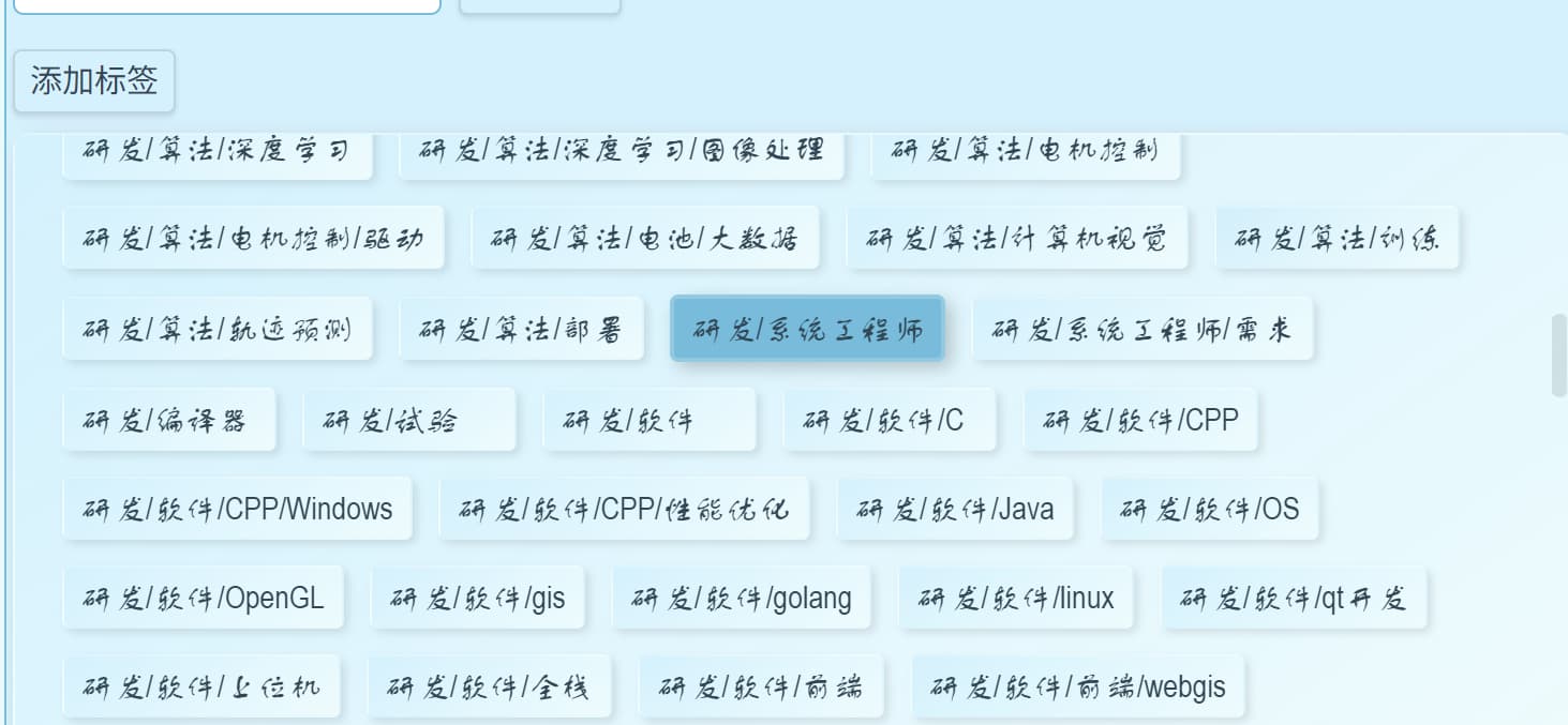

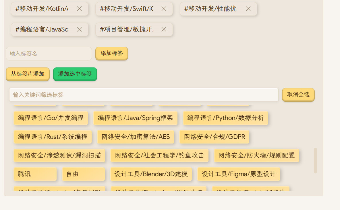

确实没考虑到这一点,不过实现起来也不难。你更新到1.4.7就可以用筛选关键字的方式批量添加标签了。入口在“从标签库添加”旁边,点击后就会有下面这个界面 :point_down:
在框里输入关键字,筛选后默认全选,你也可以取消,手动选择后添加。

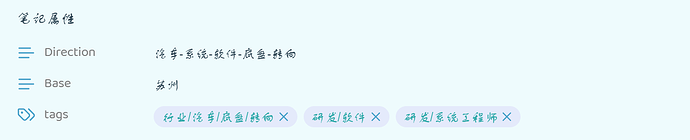

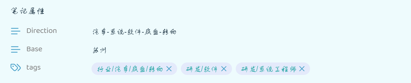

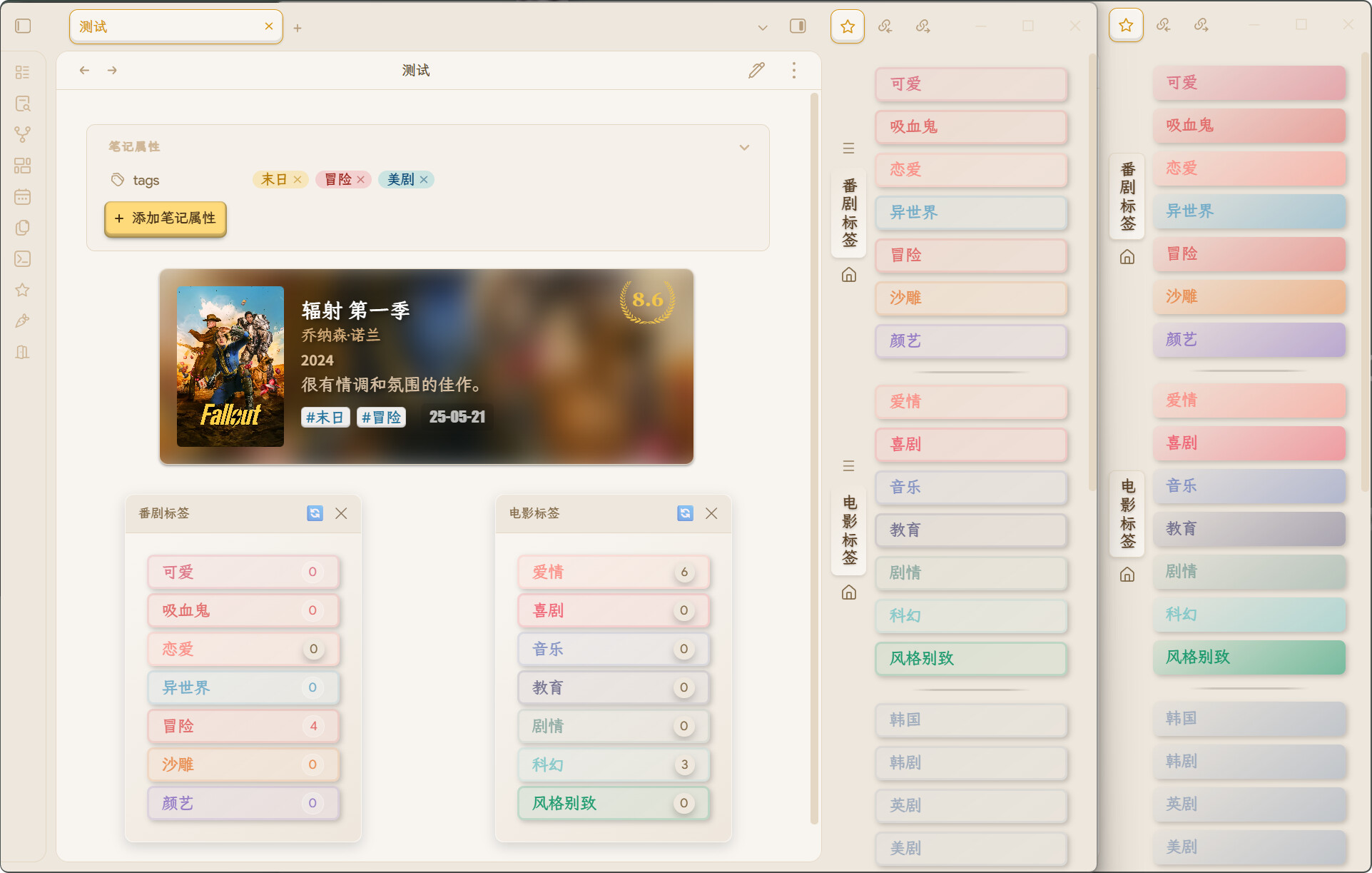

我目前是把tag整合到文档最前面的笔记属性里的,如下图:
目前用这个插件快速打上的tag无法放到这里,我一般会多走一步实现(在正文前面打标签,再重新进入文档,标签会自动收集到属性的tag栏里,再删除掉正文前打的标签),有点麻烦。
不知道能不能直接标签就打在属性中的tag里呢。
已经有这个功能了,不过得是在源码模式下,或者预览模式时显示代码后可以直接插入,你试一下
好的,确实可以的,多谢

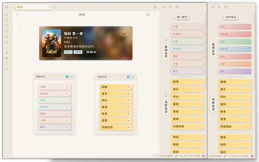

请问可以添加一个自定义标签颜色的功能吗?指的是选中的标签,不是右侧菜单栏里全部的。虽然正文里的标签颜色可以通过简单的css更改,但菜单栏里的还都是默认颜色,感觉有点不方便呢
你需要先等一下,插件目前正在大改以满足上架市场的要求。这个需求可以实现,但是一旦颜色多了起来会变得比较扎眼,还要调一下其它的东西,预计这周可以更新。
1.4.11版本已加入新功能。开启颜色映射,选择颜色后退出设置页面,切换一下模式效果就能应用了。此外,我只对预设的七种颜色进行了样式适配,应该也够用了;正文中的标签颜色需要你依靠其它方式解决。

2025.12.6 v1.5.10更新
:sparkles: 核心功能增强

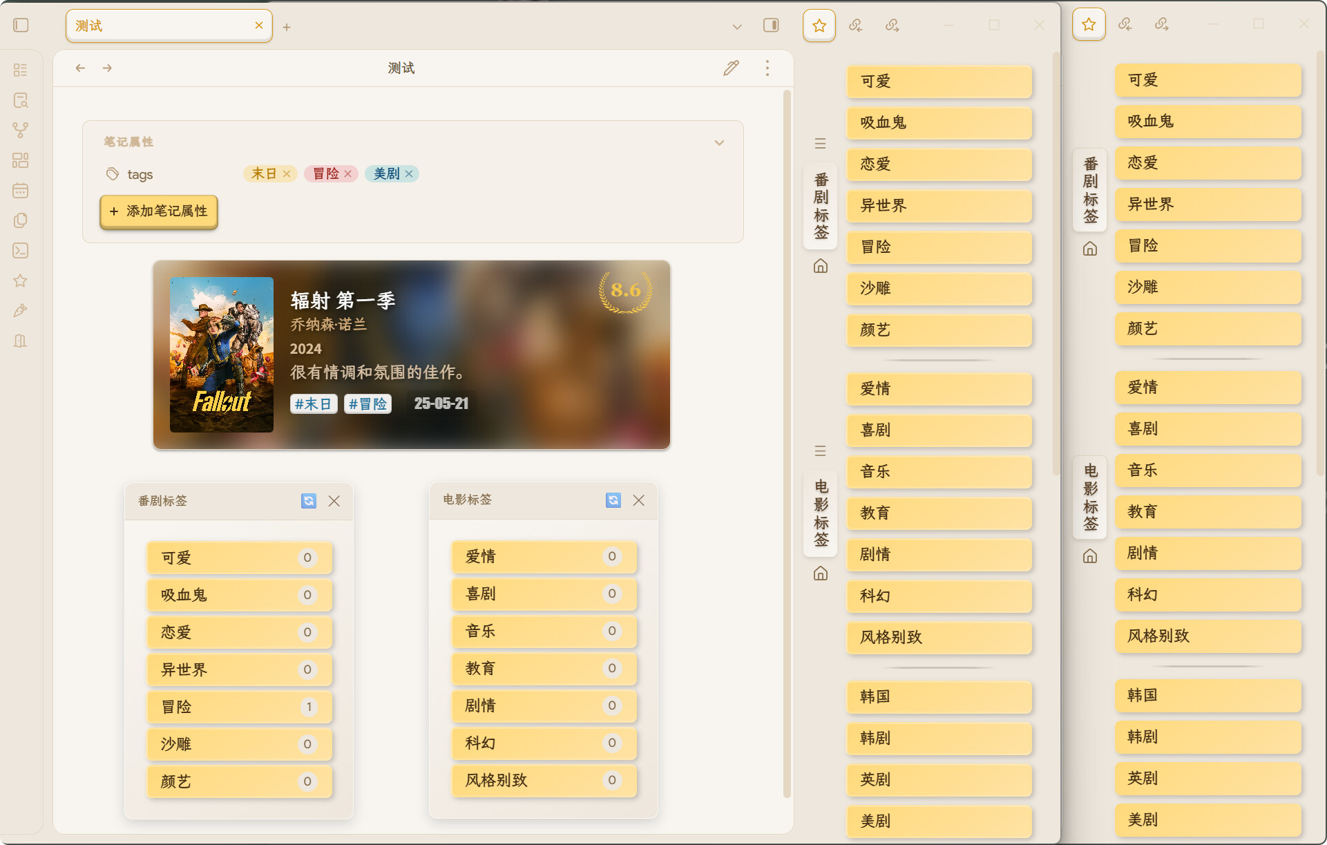

  • 新增标签组集管理功能:现在你可以把任意标签组添加到一个“集”中,以应对不同的工作环境。支持在组集内独立排序标签组。不同集的展示和切换均可在右侧功能栏中实现,图标可自定义。
  • 支持实时预览属性插入:终于不需要切换到源代码模式就能编辑标签了!现在支持直接点击插入到笔记属性(Properties/YAML)区域。
  • 增加 Canvas 支持:现在可以直接将标签插入到 Canvas 画布中的卡片和内嵌文档里。
:rocket: 体验优化

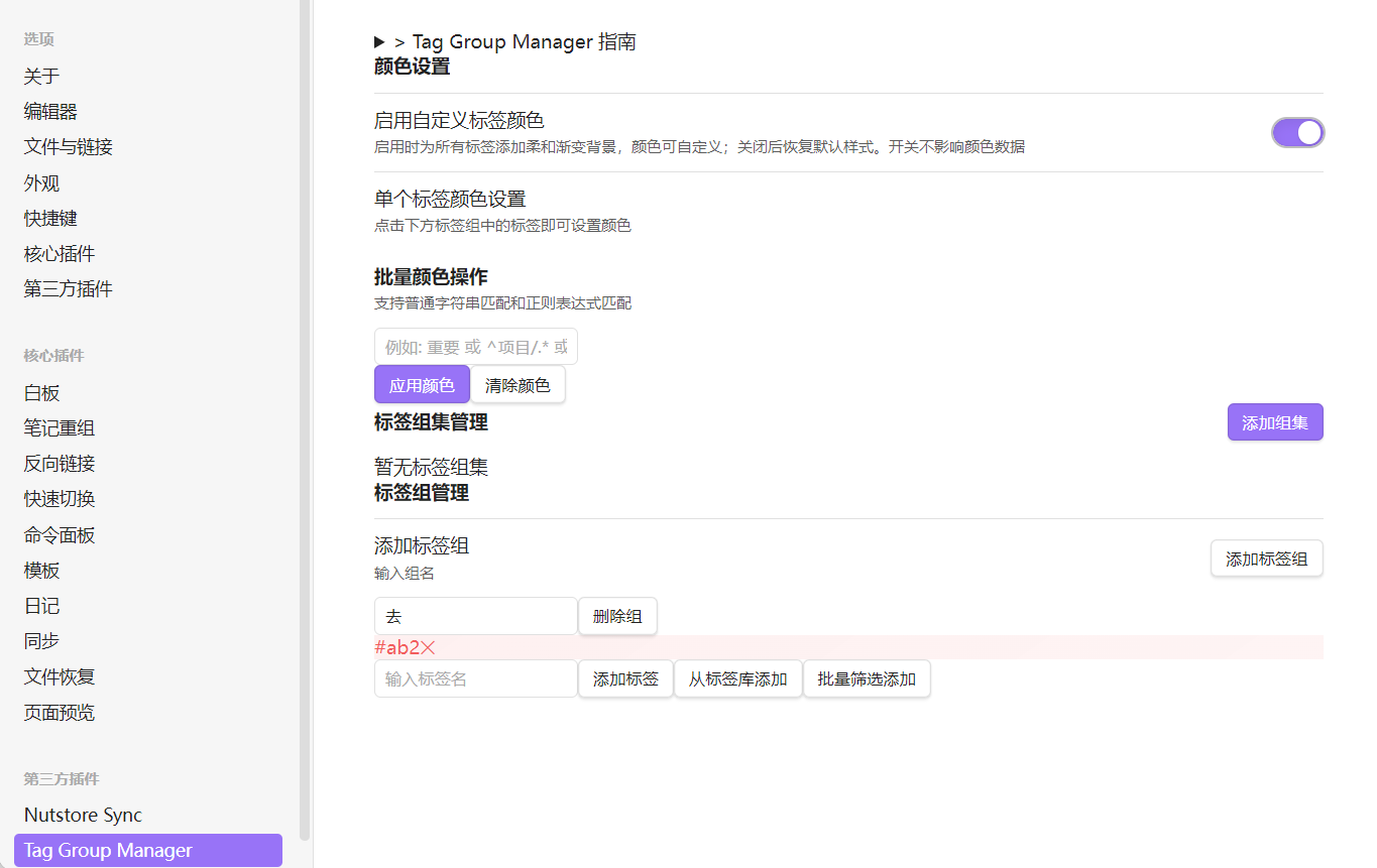

  • 重构标签颜色设置:
    • 交互优化:独立设置区域,支持普通字符串匹配和正则表达式匹配。支持左键单击进行详细设置(预设/自定义,自动储存7个)。
    • 样式标准化:开启后全体标签应用柔和渐变背景样式,统一了彩虹标签、自定义颜色标签在不同模式下的视觉表现。
  • YAML 连续插入修复:修复了在源码模式下,连续插入标签会导致光标跳出的问题。
  • UI & 交互细节:设置页面“使用说明”显示优化;浮动标签选择器位置及拖动体验丝滑优化。
本次更新推送1.5.10版本,理论上即使你之前是自己手动安装的本插件也能接受到更新推送,你可以去插件市场检查一下,如果无法更新的话,先找到本插件的文件夹,将data.json文件备份一下,从市场重装以后再将其移进去就行了。
插件经过漫长的修改,终于在这周上架了官方市场,主要是我太菜了,真的改麻了 :face_exhaling:,多亏了谷歌大善人,十分感谢Gemini 3 Pro :laughing:
本次更新酝酿了很久,其实思路早就有了,但是因为上架审核过程中,动都不敢动。
此次更新是标签组组织的最后一块拼图,完成了对单个标签组(浮动标签选择器)—>若干个标签组(本次更新的组集)—>全体标签组(标签总览视图)整个链路的把控。新增的组集切换按钮在标签组拖拽句柄对称的位置上,看到那个小房子图标了吗?
UI上主要是做了标准化,统一了标签样式风格,对于浅色主题的适配会更好一些。如果你要用自定义颜色,记得不要使用太暗淡的颜色。我推荐一个配色网站 配色卡
原先只能通过源代码模式往笔记属性里添加标签,现在终于可以直接在实时阅览和阅读模式下直接在图形界面插入标签了!非常方便!
原先对于非markdown编辑环境的支持忽略了Canvas,现已修复。
ok,以上就是2025年最后一次大更新了,这个插件诞生于年初,在大家的帮助下,我和他共同成长,行至年尾,他从一个简陋的弹窗变成了一个有模有样的工具,我获得了宝贵的经验和一个得力助手,都大有收获。十分感谢大家!有什么问题记得反馈给我,更详细的使用方法可以去GitHub主页,评论区更新不方便。大家周末愉快。

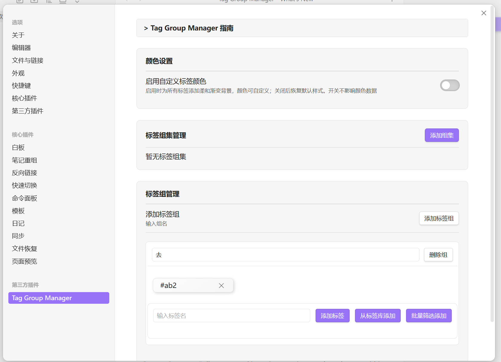

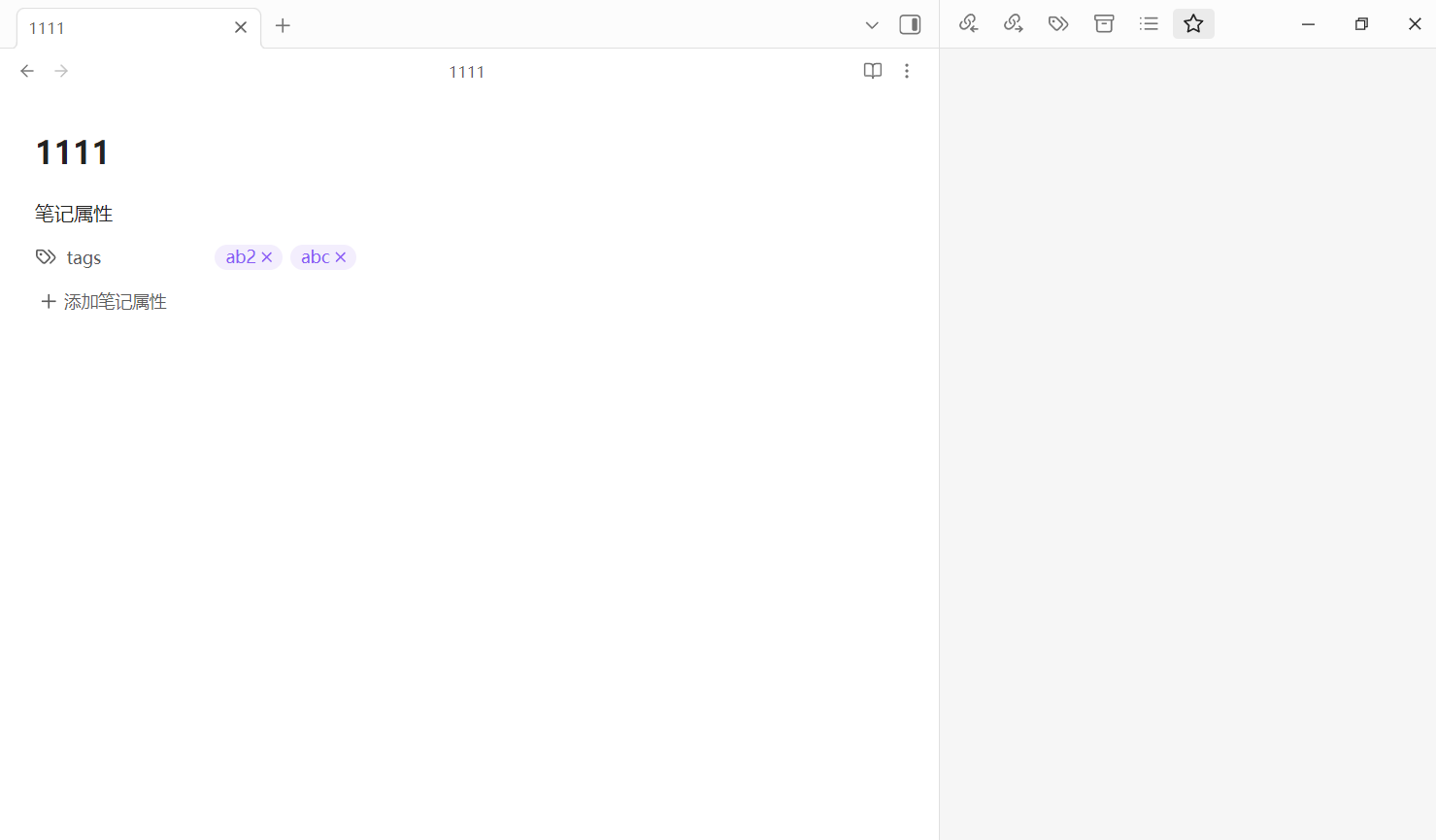

你好,为什么我下载了,并没有用呢? 没有标签总览视图,设置了标签颜色也没有效果。能帮我看看哪里有问题吗
你的设置界面显示得都有问题,你是从官方插件市场安装的吗?你的ob是哪个版本?正常来说应该像我这个图一样。
初次启用插件的正确操作顺序是,先在设置页面编辑标签组,再打开标签总览视图。如果你先打开了标签总览视图,你需要在首次添加标签组之后,先关掉右侧的标签总览视图,再重新打开。 这个初始刷新问题我没注意到,之前的开发测试都是建立在已有标签组的基础上,下个版本我会增添标签组为空时的提示。

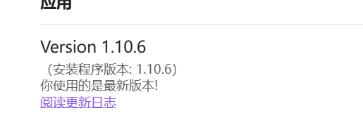

对,官方插件市场安装的。版本
你实际安装的是1.7.4,理论上也不会有问题啊。ob的更新可能会有一点问题,你去GitHub或者官网上找最新安装包更新一下试试。
