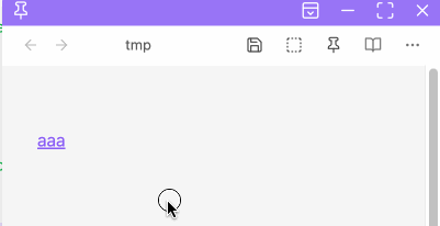

怎么让hover editor浮窗在界面上显示它是否锁定呢?
hover editor的锁定功能只是让浮窗不会消失(图钉图标会从斜的变成竖的), 要想让浮窗里的链接点击时在新的标签页打开的话得要用ob的锁定功能再锁一下, 问题是用了ob的锁定命令后浮窗界面没有任何变化, 辨别不出这个浮窗到底锁了没有. 有什么办法可以让用户知道这个浮窗到底锁了没吗?(比如图钉颜色或形状改变下)
给插件作者写了issue, 他好像说是ob底层的原因, 没法实现这个
@wilson 你结合hover editor写了一个超级好用的设置界面浮窗功能, 这个问题你觉得有解吗?
感谢回复, 不过你好像没有理解我的意思 :joy:
用ob锁定命令锁定后的浮窗点击浮窗里的链接是可以在新标签页打开的, 这个没问题. 问题是, 辨别不出这个浮窗是否已被锁定, 因为用ob锁定命令后浮窗界面不会有改变(比如图钉图标变化之类的), 有时ob锁定命令多点几次后, 会不知道这个浮窗到底锁了没, 直到点击浮窗里的链接后链接在该浮窗打开才知道浮窗没被锁定, 反之则有锁定.
比如你动图里的图钉图标是竖的, 它并不一定代表该浮窗被真正锁定了. hover editor设置里有个’Auto Pin’的选项, 'Pin’后的浮窗的图钉图标就会从斜的变成竖的(像你动图里的那样), 但是这个只是表示该浮窗不会从画面消失. 要真正锁定, 得执行ob自带的锁定命令, 但执行后图钉图标仍然是竖的, 也就是浮窗界面没有变化, 用户会不知道浮窗被锁了没
不知道我解释清楚没有 :joy:
