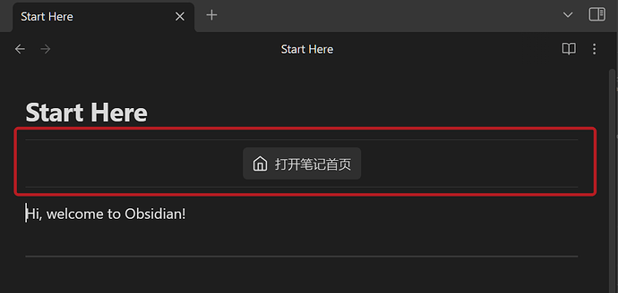

如图:
中间的这一条就是 NoteToolbar

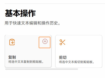

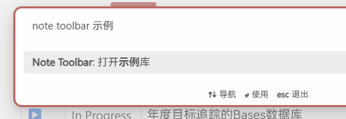

这些示例都没学会 :cry:,求更详细教程(想把里面的某些按钮如Formatting的粘贴以item的形式增加,不想额外安装图标插件,会多出超多小文件)
命令面板搜索:
Snipaste_2025-12-23_11-47-32
Snipaste_2025-12-23_11-47-47
这里可以直接快速添加到你的工具栏。
图标原生自带一堆 Lucide 图标可以用,不需要额外安装。
