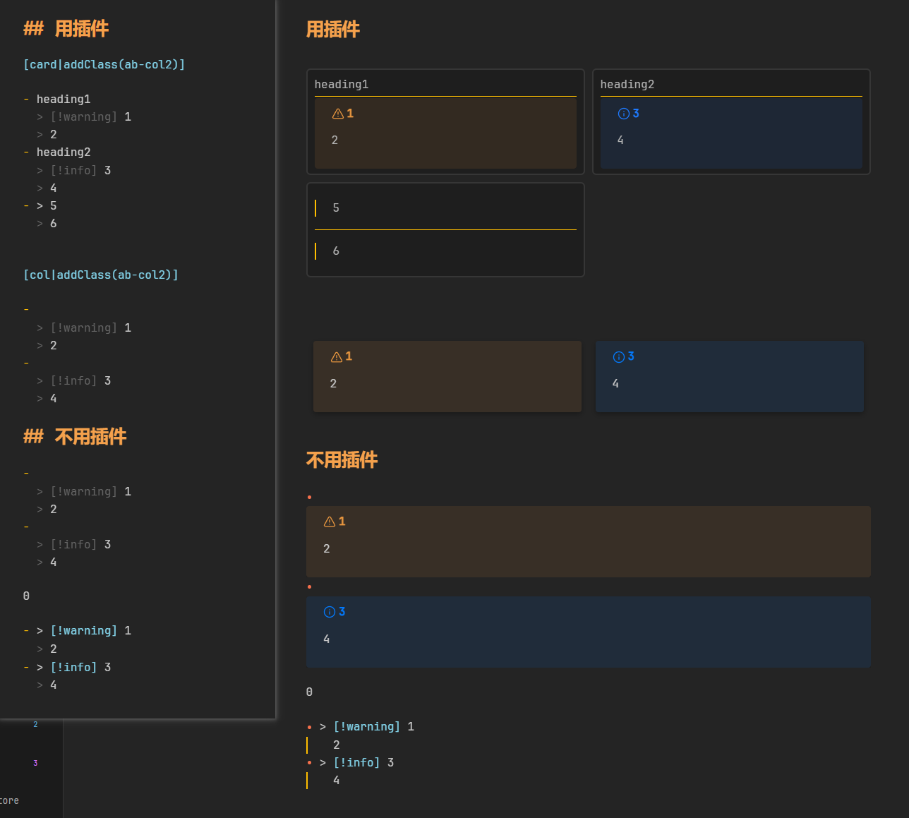

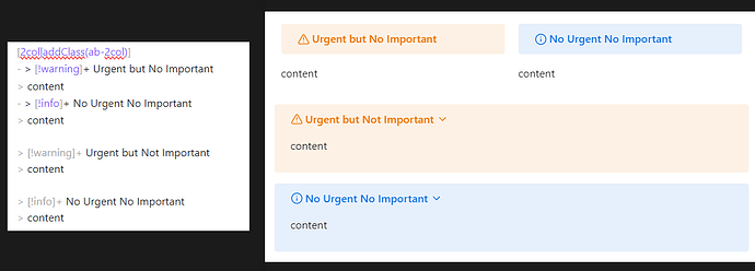

作者你好!感谢你制作的插件,有一个疑问想请教一下:
如图左边是我的源码右边是阅读效果,上面是2col语法下面是普通callout.
我发现在2col语法下,callout的正文内容无法被放进框里。普通callout又没有办法进行分栏,求问有没有什么解决方法,谢谢!
card和col的第一行都是标题来的(只不过col的标题和正文默认用同一个样式,区分开可以让有需要的用户自己加样式)
你空掉第一行就是了
(而且如果你把 [] 那列删掉,你就会发现obsidian的实时模式自己也不支持直接在 - 后面加代码块或引用块,也得空一行再加代码块或引用块)
感谢大大!解决了

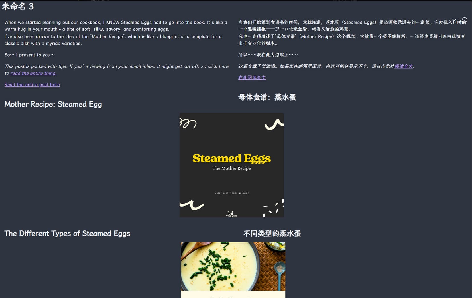

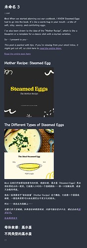

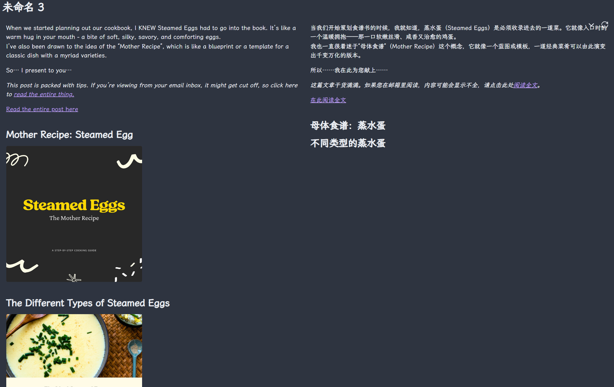

作者您好,请问分栏时是否有方法使图片跨栏显示
我需要用左右分栏的样式记录长篇中英双语字幕笔记,笔记内容有多张插图。
以下是我目前刚使用这款插件的效果简短示例:
阅读模式
不能。

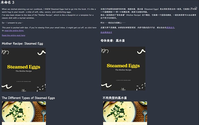

首先,我感觉可以把图片在中文部分重复显示一份,效果就足够好。(这样还能分多个笔记.md,然后用 col + ![[]] 来显示。不过对这样弄了,除非导出pdf,或优化显示,或者在某个文章的局部引用部分中英对比,不然开左右两个标签页岂不是更方便)
其次,我认为图片跨栏显示的效果并不好(图片首先不能左右对齐,否则高度也会非常高,那么图片就只能居中对齐显示。而居中对齐到中间……我认为挺怪的。再或者还是左对齐,然后右边空出来?感觉也没有复制一份效果好)
我简单p两张图来作证我的观点:

确实居中看起来怪怪的。
我倒是没想过把英文和中文分成两个md笔记,这种方案大概是当下最优解了,虽然笔记文件数量会变多,不过反而方便管理原文与译文。
谢谢回复
