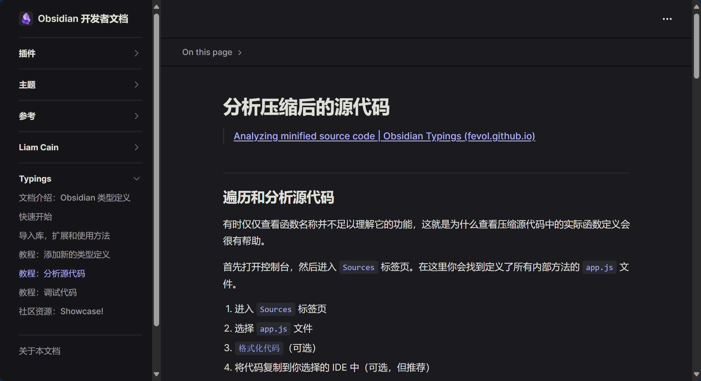

打开开发者工具,在命令行输入app回车,然后从app的结果里面翻,里面可以查到一些,但不知道是不是全部,而且每个版本的结果不知道是否一致。
Obsidian 类型定义 | Obsidian 开发者文档 (liubinfighter.github.io)
翻译的社区文档,Typings主打一个补充obsidian api的私有类型方法,让你能执行类型检查等。你也可以点进去去看英文网站。
