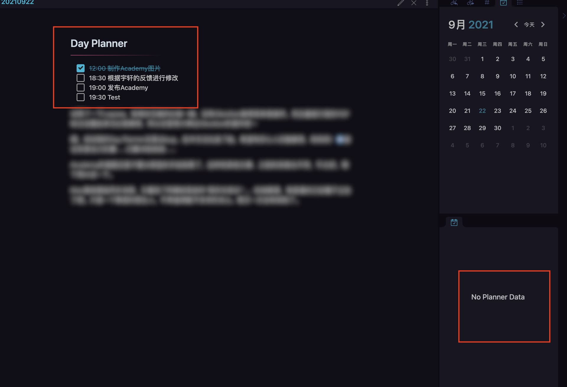

Day Planner插件总显示No Planner Data
我习惯于打开当天的日记页面后,使用命令插入Day Planner模板然后进行书写,所以格式没有改动,但是Timeline总是会显示No Planner Data,请问有同学知道是怎么回事吗~感谢~
再插入一次?可能命令行没插入成功吧
打开命令面板link一下,或者用fill模式,或者用templater命令
首先,看一下你的day planner设置,mode是什么? file模式只支持单文件,如果要在日记页面使用,需要切换到命令模式(大概是command)。
如果上一点mode没有问题,在当前页面,使用命令面板,link下day planner或者打开当天时间线,这两个命令都试一下,一般就能解决了
会提示Day Planner已经存在 :cry:
我用的Command模式,使用add Day Planner into the current note这个命令,Link的话会显示已经link了。。不过我试了下Unlink,再次link就好了 :rofl:
我用的是command模式,然后试了下unlink又link,就好了 :rofl: 好奇怪。。谢谢你
