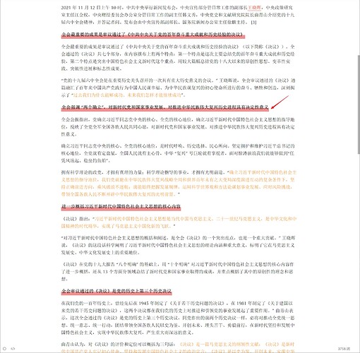

之前磕磕碰碰在大佬们的帮助下,对 strong 的样式通过片断进行了修改。今天想请教各位大佬,怎么再通过片断修改下划线成附图中的样子。万分感谢!

这是把所有下划线都改成了红色。
能否在选定的文字下,加上指定的下划线呢?
我以前在思源和logseq是这样做的:
把文字弄成 “[一段文字](重要1)” 这样,配合以下的CSS,“一段文字”这4个字下面就有了一条红色下划线。

请问在Obsidian的编辑模式下中可以这样做吗?如果可以的话,CSS该怎么写呢?
我问了GPT4,似乎不行。
群友说可以用 html,写成:<p style="text-decoration: underline solid red;"> 一段文字 </p>,这种方法也可以,但这就把 “一段文字” 变成了代码,而不再是普通文字。如下图:
不知道大佬有没有别的好办法?
HTML 标签,随便写。
效果展示:
CSS 代码:
.t6999_14 {
text-decoration: underline red; /*下划线*/
text-underline-offset: 4.6px; /*下划线与文本间距*/
span class=" " 里面和 CSS . 后面只要是对应的就行。
照着操作了,可行。
原来这么简单。
