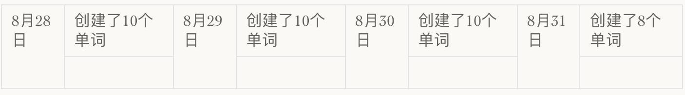

这个时候我们已经做好了设置,但是还没有任何一张闪卡,由于量大,我们选择【为选取创建多个闪卡】选择区域,按下命令,等待,然后出结果,查看报告的数量是否符合。
如果量比较小,或者追求稳定性和严格的格式,你可以选择【制成展示闪卡】,它不会切分,只会将选中的内容一股脑全部展示出来。这个为了追求快捷,我做了侧边栏的图标。
那么这个时候,后台记录是这样的:

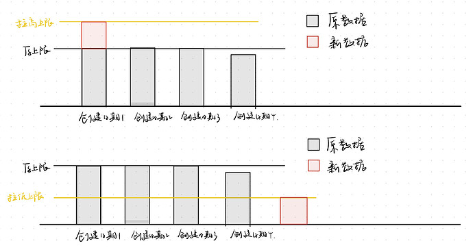

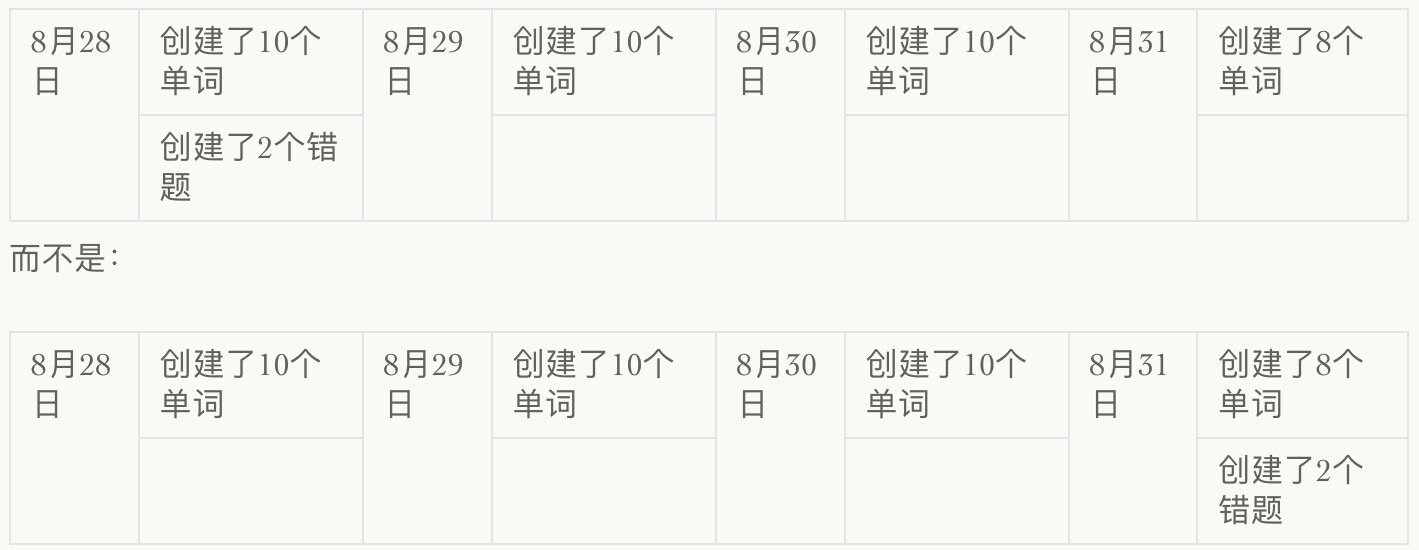

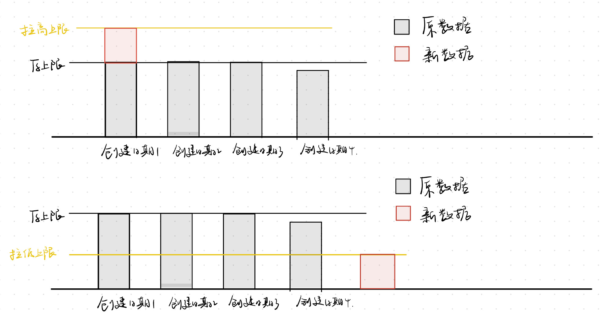

你可以看到,我们的单词弄完了,但是这个时候我想在今天加两个数学错题怎么办?直接加不是到8月31日,最后头去了?
答案是:我们可以拉高闪卡上限,在拉高上限或者拉低上限之后原来的所有内容不会变化,而新的内容填充空隙,正好放在8月28日。
那么现在是这样的了:
这个操作可以实现不同项目的分层,原理如下图。
