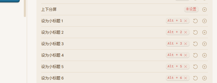

换了86键键盘后,Alt+数字快捷键失效
试过把后台都清理了,但是还是没解决,所以似乎不是热键冲突的原因,同时Alt+字母的快捷键可以使用,所以也不是Alt键失效的原因
重新设置快捷键时,发现Alt+数字 这个组合也无法被识别了
你好,这个情况很可能和键盘布局有关。86键(无独立数字小键盘)的键盘通常靠Fn+数字行来模拟小键盘,但这个模拟输入发送的键码往往和原来的Numpad按键不一样。可以检查一下:
原来的快捷键绑定的是Numpad1这类小键盘专用键,还是普通数字键;
在Obsidian的快捷键设置里,把光标放进输入框,直接按一下Alt+数字,看系统能不能捕捉到任何按键(哪怕捕捉到的和预期不一样);
如果捕捉不到任何东西,可能是键盘驱动/系统层面就没有发送这个组合键,可以先在系统的其他地方(比如文本编辑器)测试一下Alt+数字是否能输入特殊字符,排查是不是Obsidian本身的问题。
