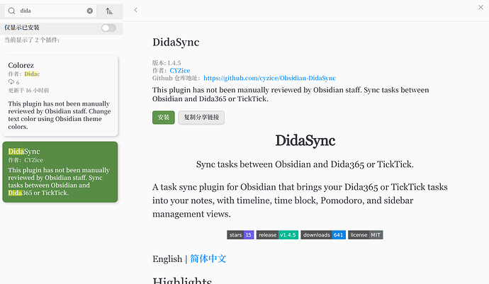

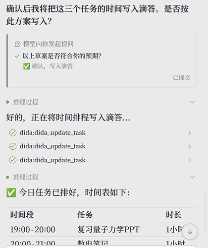

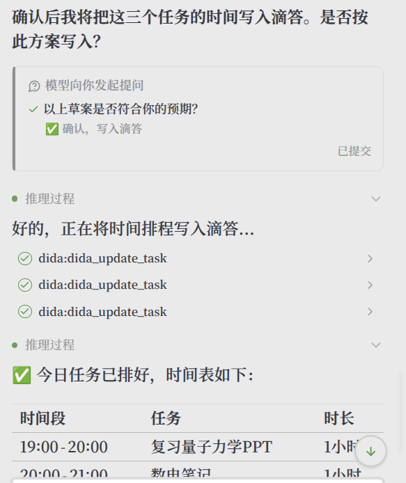

obsidian和滴答清单互通的插件!已开放mcp,可与其他AI插件集成实现日程管理

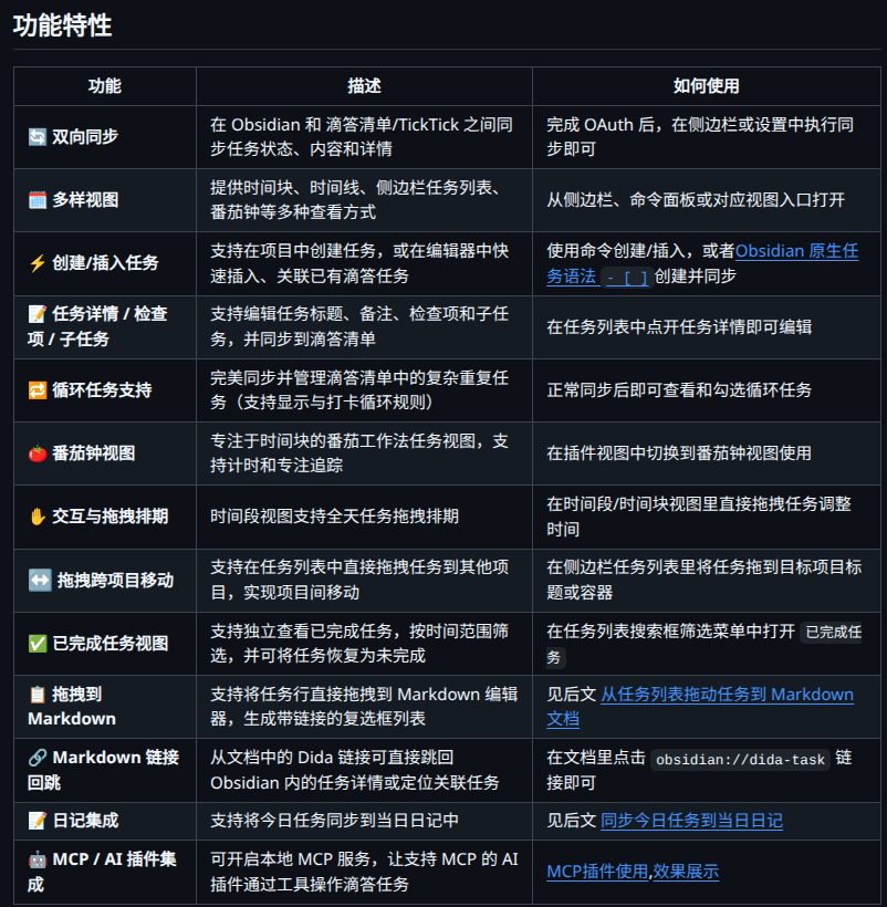

Obsidian-DidaSync 这个插件基本上实现了obsidian和dida清单同步的所有功能,并且开放了mcp,能够更好与obsidian其他的ai插件协作。
更多特性可以看github上的README介绍。https://github.com/CYZice/Obsidian-DidaSync 目前已经提交官方审核,后续应该可以直接在插件市场中安装
已经上架插件市场,欢迎大家使用

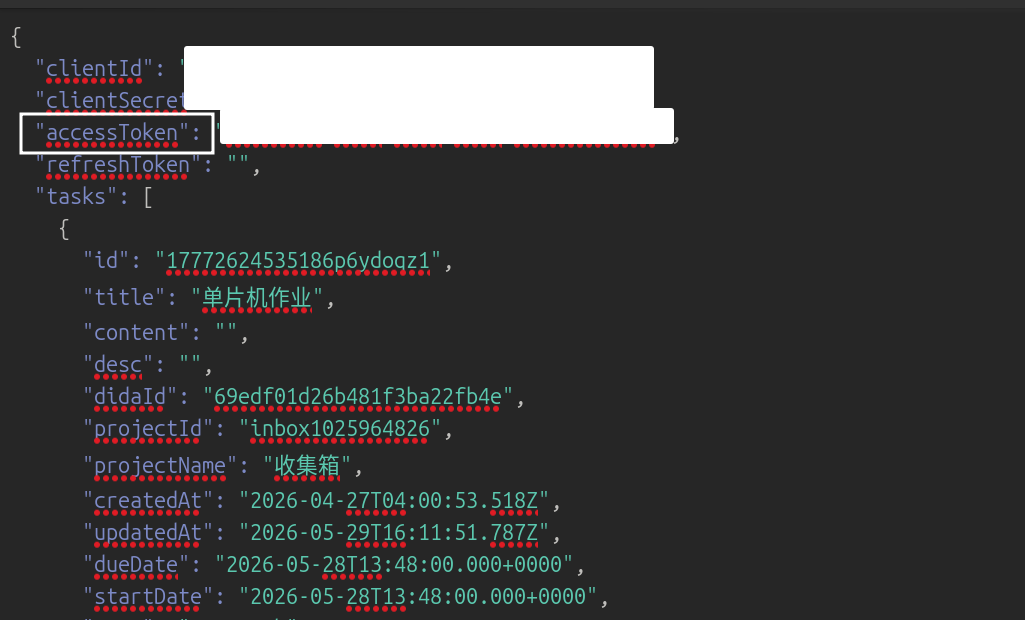

我换了个其他端口,8086之类,页面也提示成功,插件里还是显示失败。的确可能是企业环境代理的问题。我再试试。我看其他插件有可以直接把授权码填入插件的做法,不知道可不可以借鉴?
以及可以尝试开关梯子试试,之前有个issue提到 vpn会导致认证失败。
把授权码填入插件感觉不够安全,因为我这个不是官方插件,把授权码交给非官方使用还是有不安全的感觉
可以在.obsidian/plugins/didasync 文件夹中打开data.json文件,把你说的授权码填入accessToken中试试
填入之后提示已认证,但无法拉动网页版的清单内容,我已经基本确认是我网络的问题,换一台个人电脑就没这个问题。但我发现插件市场里面搜不到你这款插件了,昨天还有的,啥情况啊?
