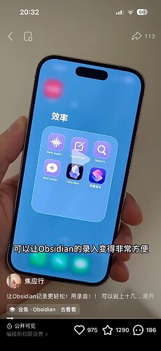

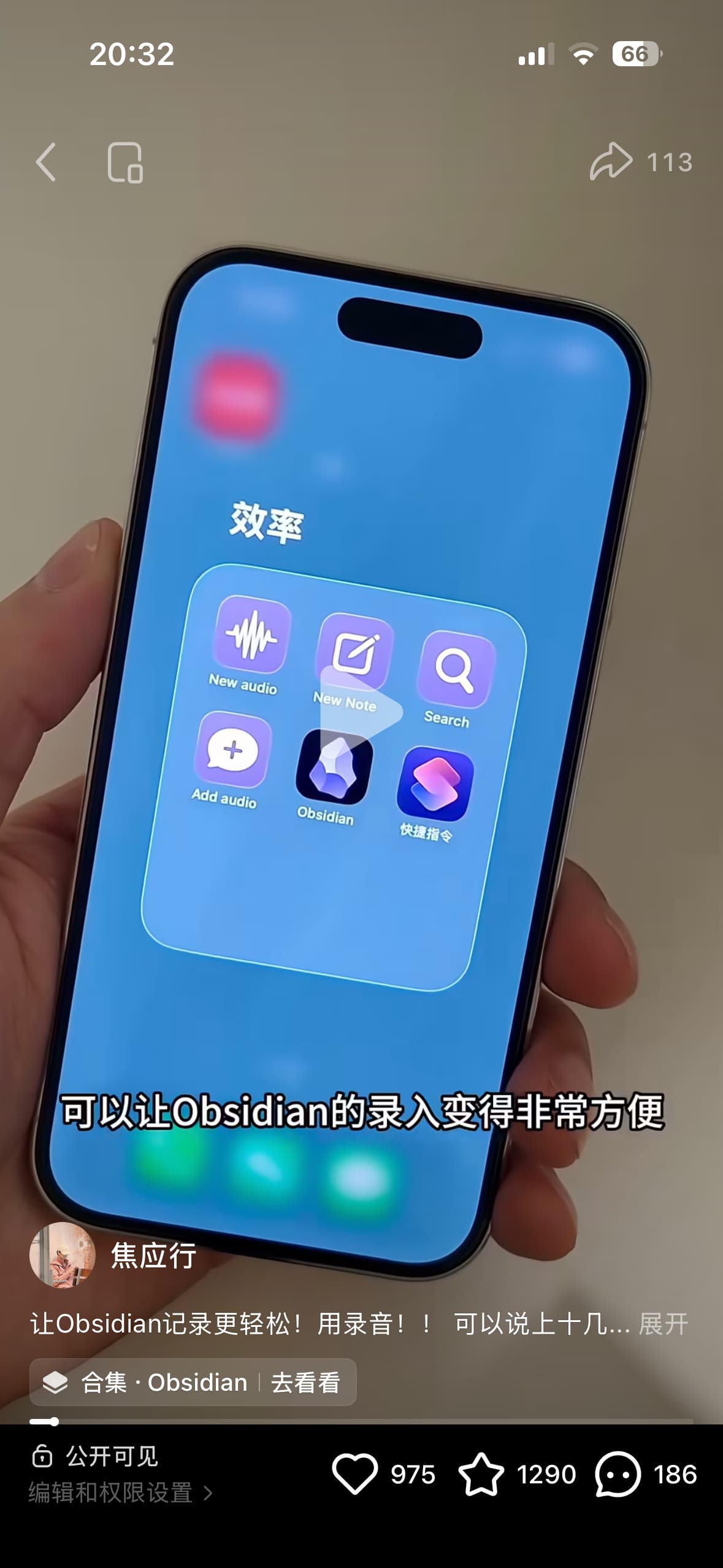

iOS用户应该都清楚快捷指令的便捷。Obsidian移动端越来越好用了,但记录还不够顺畅,一般只是作为浏览,但那太浪费了。于是我结合了Obsidian本地存储的特性,以及我对快捷指令的理解,做了这个速记的指令。实现的功能是:一键触发,直接说话,说完就自动存到笔记库,整个过程非常丝滑。不用安装插件,甚至不用启动Obsidian App。
快捷指令会调用录音、转写、文件存储等iOS原生组件,甚至写入还能自定义YAML、文件名日期等等。会得到:一个以时间戳命名的md文件,它包含链入的录音文件(录音也存在库里),以及自动转写的文本。
它让移动端真正变得可用,作为笔记库的补充,手机的随身属性,让随时记录灵感变得非常轻松,这已经成为我使用频率最高的记录方式了。
后来我干脆就做了一整套,不光是语音速记,还可以有打字的(适合有些不方便说话的场景)。甚至我还做了“追加”指令,触发时,我们可以选择一篇指定文件夹内的笔记,然后直接追加写入进去,整个过程也是完全不用打开软件。
