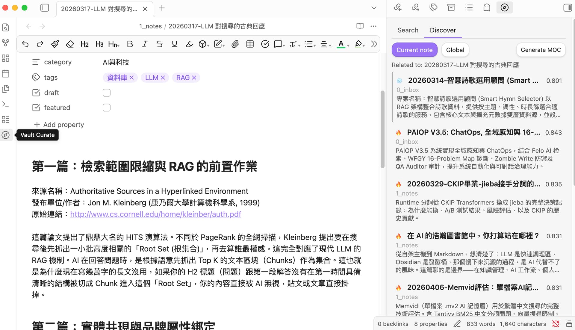

新版有个 AI curation 区(用 clustering 自动把笔记分主题群、用 LLM 命名每群,产出 Map of Content;也可以为单篇笔记生
description),但预设是关的。要进 Settings 自己打开,然后手动触发才会跑。
我的立场是:你的 vault 不应该在你不知情的情况下被改。AI 可以帮你发现新分群、看见冷笔记,但要不要采用是你的决定。
技术细节
  • 三路融合搜寻(RRF k=60 合流):BM25 纯 TS CJK trigram + 语意 embedding + Jaro-Winkler 模糊比对
  • 三种 embedding mode:Built-in(装置端 WebGPU、预设、零设定)/ Ollama(本机 daemon)/ OpenAI-compatible(自选 endpoint)
  • Discover Hot/Cold:根据连结密度 + recency 自动分类笔记,主动推荐你忘了的「冷笔记」
  • WebGPU 加速:342 篇 / 5004 chunks 索引约 1m23s(WASM fallback 也能跑,约 27 分钟)

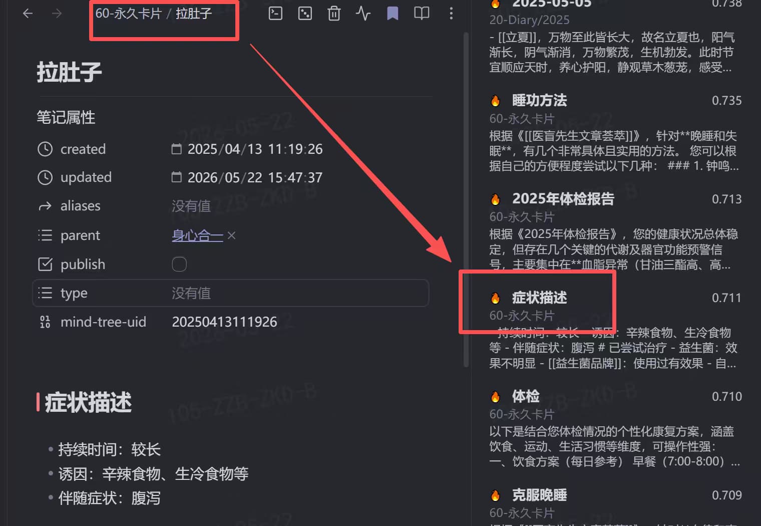

列表标题显示有问题:如果正文有标题会显示正文标题而不是文档标题
哈哈,这算是设计上的规则,因为有些人的文件会有 YAML 定义,而档案名称以英数字编写,所以我的设计逻辑是:
  1. frontmatter 的 title: 栏位 ← 最优先
  2. 第一个 H1 heading ← H1
  3. file.basename ← 档名 fallback
您这个档案因为 YAML 没有 title
但有 H1 症状描述,所以就先抓这个了~

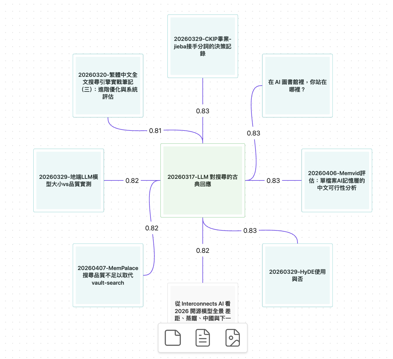

v1.1.0 上线了 — @vvzeng 你在 #10 许愿的关联图做出来了 :tada:
(先补个账:#8 你报的标题问题在 1.0.4 已修——同一个 H1 在 vault 出现多次时,列表自动退回文件名显示,升级后跑一次「更新索引」即可生效,不用重建。)
这次的「关联图」长这样:
  • 对任一笔记生成一张可编辑的 Obsidian Canvas:中心笔记 + top-K 语义邻居放射排列,每条边标注相似度分数
  • 紫边 = 语义相近但你还没建立链接——原生关系图看不到的隐形关联
  • 灰边(带方向箭头)= 已有 wikilink 的笔记
  • 青色节点 = 很久没动的 Cold 旧笔记
  • 三个入口:命令面板 / 笔记右键「VC: 生成关联图」/ Discover 侧栏的「关联图」按钮
  • 每次生成都是带时间戳的新档(预设放 Vault Curate Canvases/,可在进阶设定改),你编辑过的图不会被覆写
  • 想往外再走一层:对 Canvas 里任一节点右键 → 再生成一张,就是第二层
之所以选 Canvas 而不是自绘 graph view:Canvas 是 Obsidian 原生一等公民,拖拽、增删、连线、加卡片全部内 接满足,而且产出是开放的 .canvas格式,不锁在插件里,删掉插件图还在。

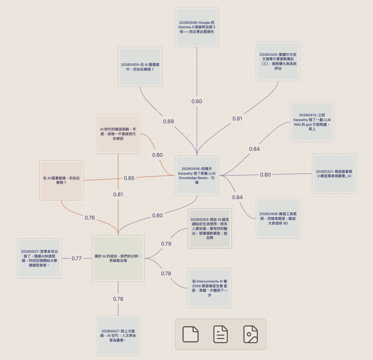

大佬好:
目前关联图谱基础视图已完成,想同步实现单点交互能力:在总图谱内点击任意节点,可展开该节点的二级关联图谱,同时兼顾页面渲染性能做优化处理。
关联图谱核心价值,在于挖掘笔记间的关联链路、梳理完整逻辑链条。比如从笔记 A 推导至笔记 E,中间会串联多层中转节点;后续可引入数学模型做随机路径推演、潜在关联挖掘,碰撞出全新的思维关联。
长远规划:搭建无边界的全域图谱画布,支持标记强绑定节点;依托海量节点关联数据,通过算法自动推演、梳理出潜在逻辑链列表乃至完整逻辑树。
十分感谢你开发的这套工具,个人yy,可能工程量浩大哈哈,再次谢谢大佬的作品
