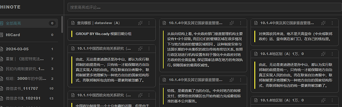

这个插件用起来还不错,除了侧边栏是否有类似hinote的这种单独页面的视图。Sidebar Highlights虽然支持多种分组方式,但是默认都是展开的,按文件名查看高亮不是很方便
没找到这种的, 这需求不难想到, 希望作者未来能加上吧

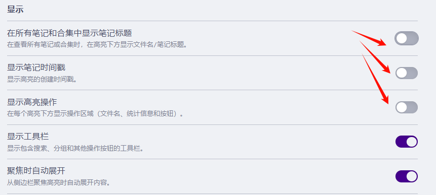

目前把图里这几个选项关了, 然后切到 “所有笔记” 的视图, 然后 “分组高亮->按文件名”, 可以将就代替一下 (仍是个超长列表, 但信息密度大些)
