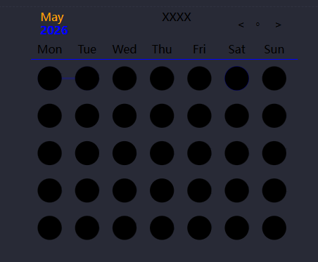

大佬们好,obsidian中想使用打卡插件记录,用了tracker插件,照着网上的教程写入了代码,但是在黑色主题下(anuppuccin),做出来的框都是黑色的,不像教程中一下子就出来了,没有研究出来原因,请教下大佬们问题出在哪里?
做出来的效果是这样的,代码是这样的:
searchType: task.done

有没有办法正常显示tracker插件显示的界面;新用户只能让放一张图 -。-;就是圆圈中的数字能显示,圆圈颜色也不是黑色的。
切换回默认主题色:深色/浅色模式都不行,请大佬们支支招;tracker的语句也尝试了很多还是不行。

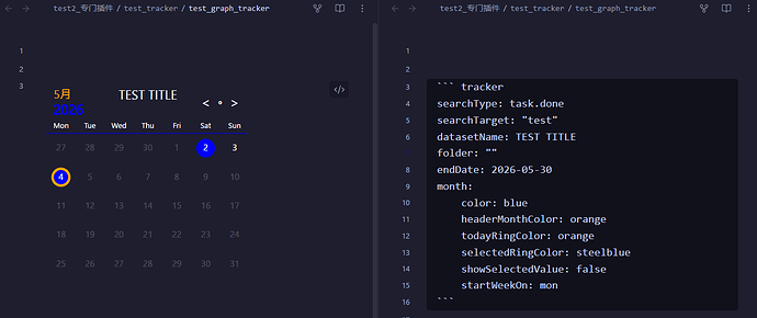

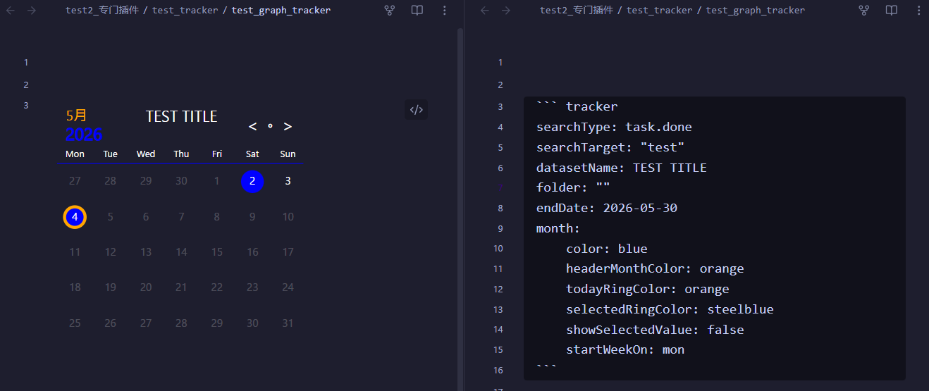

按照楼主提供代码基本没做修改, 在深色 AnuPpuccin 主题下是这样的 (在浅色主题也正常, 图略)
查了下 Tracker 文档 obsidian-tracker/docs/InputParameters.md , 它没法控制 “日期数字” 的颜色, 就是随主题走的, 楼主这代码没啥问题, 我这里圆圈的橙色蓝色也都显示出来了
楼主说 “切换回默认主题色:深色/浅色模式都不行” 所以目前怀疑是整个图表都没能正确渲染, 不是主题的事
想不到啥具体原因, 考虑先造个新仓库, 只安装这一个插件再试试, 先别做日历图先做简单图表试试
另外可以在原仓库开控制台 (Ctrl+Shift+i) 然后触发这种不正确的显示, 看看有没有报错
谢谢大佬,太专业了。我尝试了一下ctrl+shift+i,在console菜单下,有一个提示,点进去定位到这里了,不知道是不是这个问题,截图如下(图里的第三行)不是很懂 :rofl:
大佬,我卸载重新安装了一下,就出现大佬的这个效果了 :rofl:
