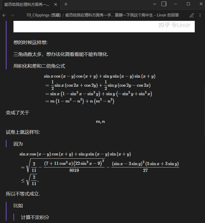

在 @HAFEN 佬的这个脚本基础上修改: 修改并写了新的知乎剪藏模版obsidian web clipper
新增功能:

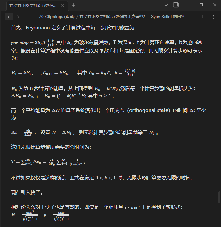

  • 对公式的支持,包括行内公式和独立的大型公式

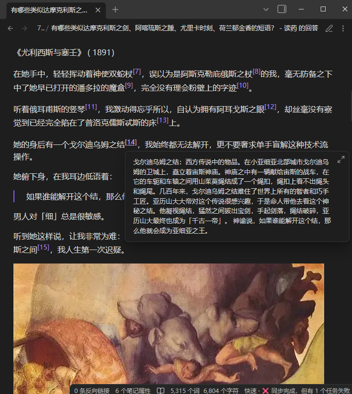

  • 对脚注的支持,现在摘录有脚注的内容可以完美识别了
注:GPT-5.5写的,反复调了几版,只测试了几篇比较典型的文章

  • 包含大量公式的回答请先慢慢滚动到最底部,等回答中的公式全部都加载出来(而不是latex原格式)后再使用clipper剪藏。
  • AI写的,未经过严格测试,比如行内公式的测试只粗略浏览了一下,找出了明显有问题的bug并修复,如果还是有不能识别的情况请回帖。
