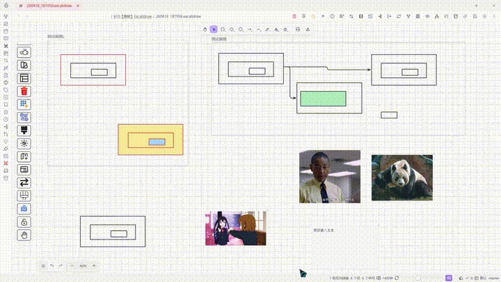

效果演示
File-20260418090729396

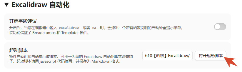

配置方式:
  • 打开 Excalidraw 插件设置,进入 Excalidraw 自动化
  • 在 启动脚本 中指定或创建 ExcalidrawStartup 文档
  • 将下面代码追加到该文档末尾,并保持原有格式不变
  • 保存后重启 Obsidian,之后每次进入 Excalidraw 时都会自动尝试挂载小地图
适合长期把小地图作为默认工作界面的用户使用;如果你只是偶尔需要,也可以继续保持手动触发的方式。
