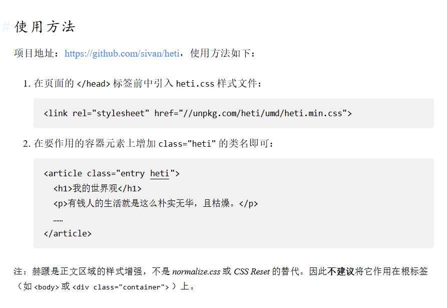

但是在看使用方法的时候没有看懂这个标签是什么意思,整个使用方法都没看懂
尝试了将插件中的css文件移动到snippets中载入使用,以及设置cssclasses为heti来实现功能。

简单解释下楼主问题
不同浏览器的默认字体段落样式不同, 因此需要一个基础 css, 把他们都调一致, 方便设计师在统一的基础上做主题, 这叫 css reset
赫蹏跟 css reset 有点类似, 但赫蹏过于 “风格化”, 且只关注 “正文区域的中文繁体排版样式”, 不关心网站整体布局比如菜单按钮字体 (所以官方特意说明赫蹏不是 css reset)
赫蹏的基础使用方式是给网页 <head> 里加样式, 如楼主截图, 这是给网站开发者用的, 没法简单运用到 Ob 里
搜 Obsidian + 赫蹏, 能找到另一个项目 moeyua/obsidian-heti 以插件形式, 把赫蹏的风格样式整合到 Ob 里, 这应该是楼主想要的 (我自己未测试)

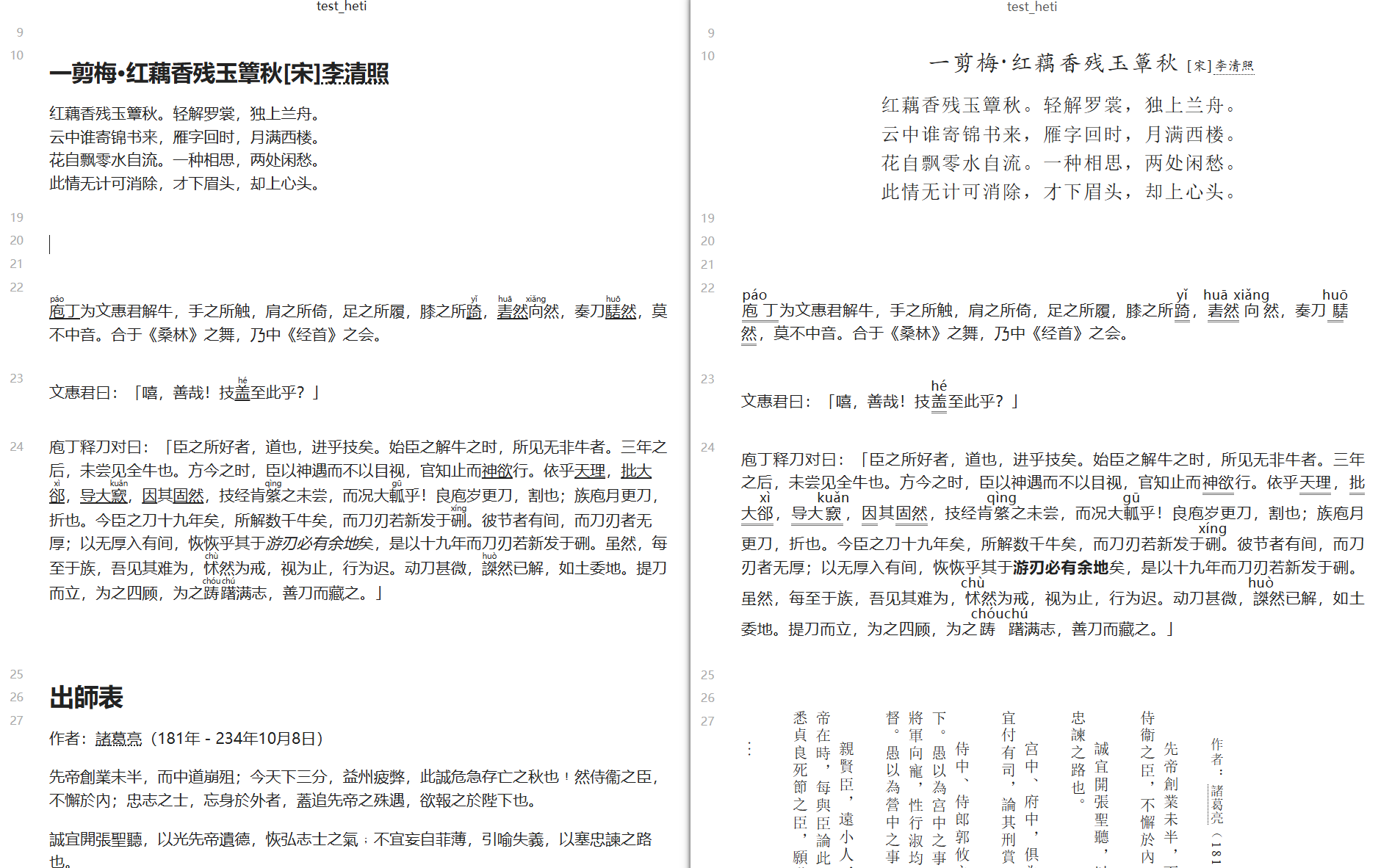

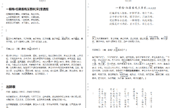

别客气, 我去试了刚才说的插件形式的赫蹏风格样式 moeyua/obsidian-heti
如图在 Ob 默认主题下, 左为关闭插件, 右为开启后
演示样例都抄自赫蹏网站
确实如楼里朋友所说, 感觉用着还是比较麻烦, 得写 HTML 代码
只读笔记花功夫调成这样尚可接受, 需要日常修改的笔记这么用可就费劲了
我现在也觉得, 还是用别的主题样式更轻松点

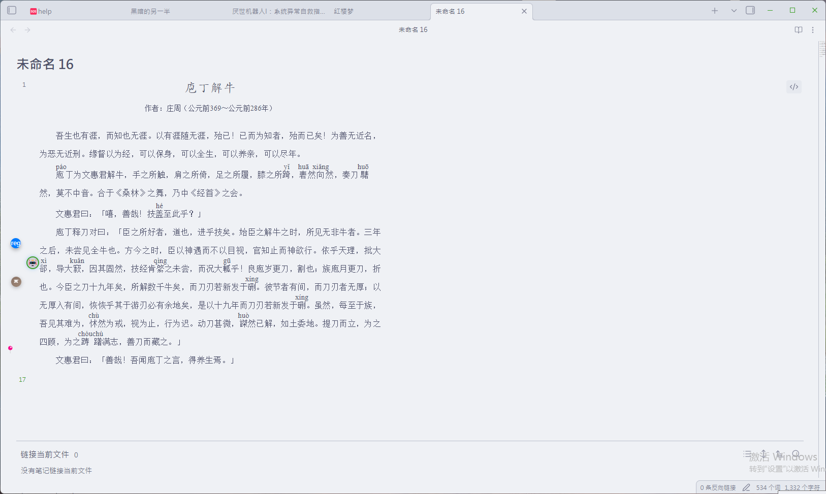

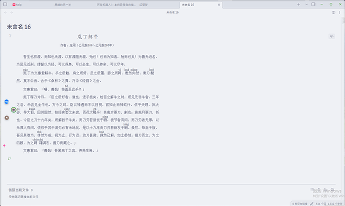

我恰好也有这样的需求,用ai做了一款,你看看适不适合?
大佬太厉害了 :+1:
不客气,目前这个插件还比较粗糙,如果你有其他更好的想法或者发现了bug请及时告知我 :grinning_face:
