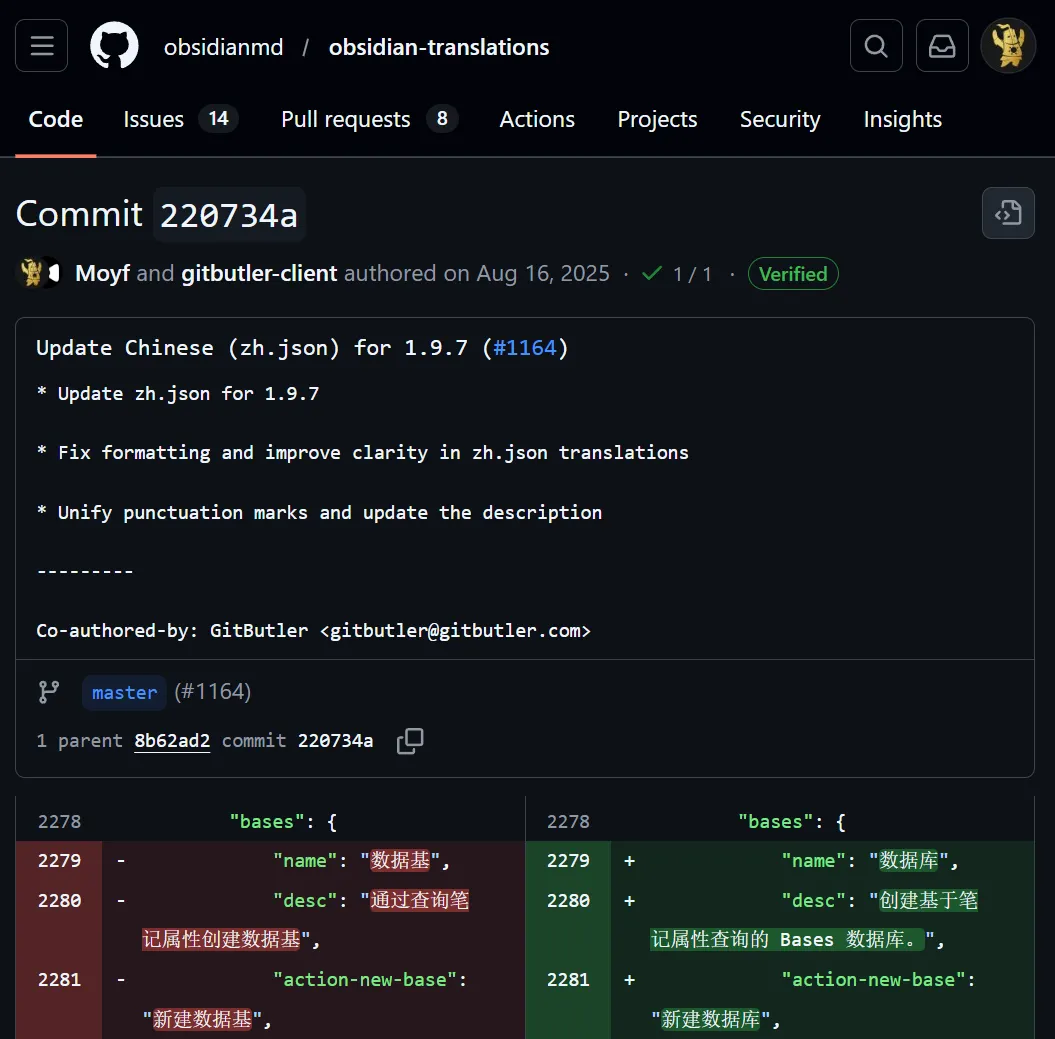

Obsidian Bases 目前在中文版中的「数据库」翻译是我提交的:
当时也在纠结要不要叫做「多维表格」,但考虑到目前这个名词还基本局限在飞书,不算特别广泛;而和 Notion Database 一致的「数据库」比较容易让用户联想和接受,所以最终还是采用了数据库作为译名。
