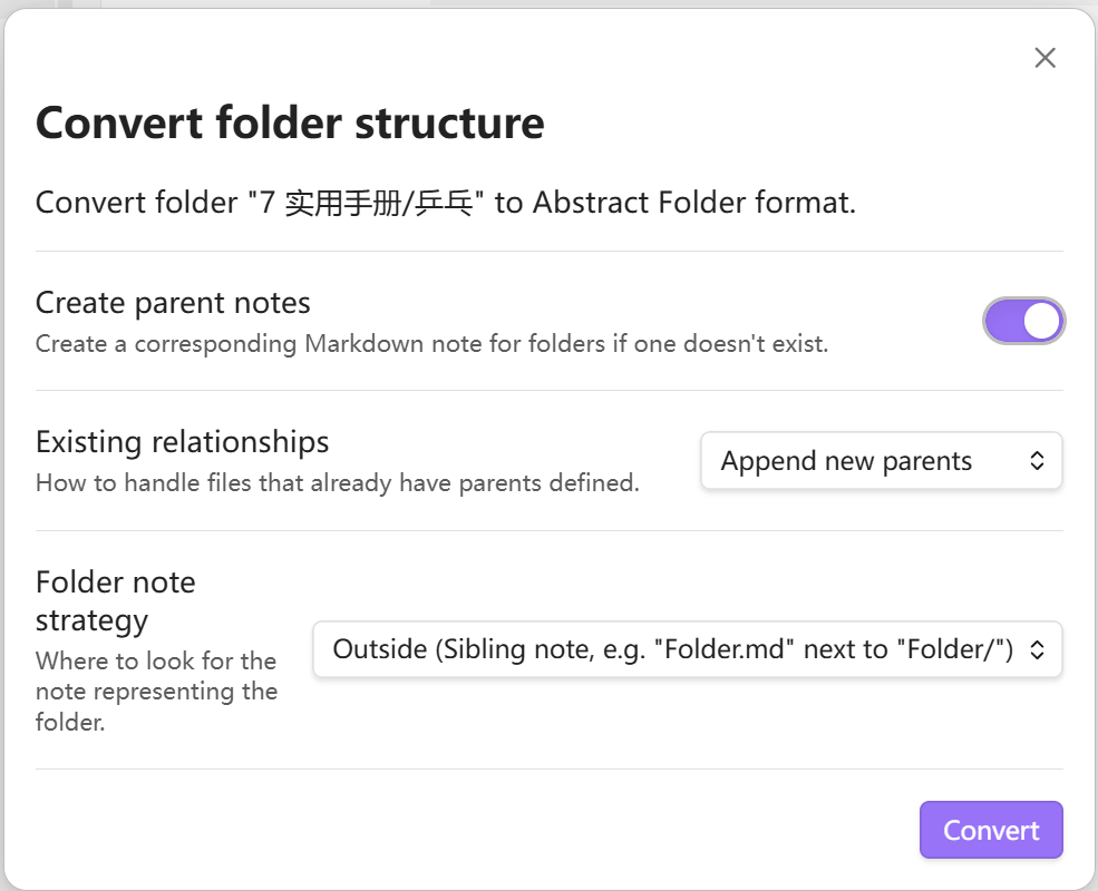

如果想将已有文件夹架构转化为虚拟文件夹(原文件夹结构并不会被破坏),点击Abstract Folder虚拟文件夹列表上方工具栏左起第三个按钮,或执行命令面板中的Abstract Folder: Convert folder structure to plugin format命令,在选择需要转换的文件夹后,会弹出如图对话框
  • Create parent notes:如启用,若将要转换的文件夹没有一个同名文件,则为它创建一个
  • Existing relationships:如将要转换的文件夹下的文件的parent属性中已指定亲文件,则
    • Append new parents:在parent属性的末尾加上新的亲文件
    • Replacing existing parents:将原有亲文件转换为新制定的亲文件
  • Folder note strategy:决定要在哪里搜索将要转换的文件夹的同名文件
    • Outside (Sibling note, e.g. "Folder.md" next to " Folder/"):在该文件夹外,与其平级
    • Inside (Index note, e.g. "Folder/Folder.md"):在该文件夹内
      点击确认后,插件会自动为文件夹中的子文件创建parent属性(属性名文本可在设置中修改)并指定亲文件

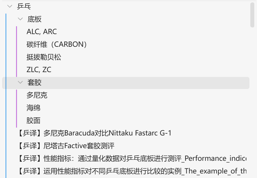

Abstract Folder虚拟文件夹列表渲染效果如图:

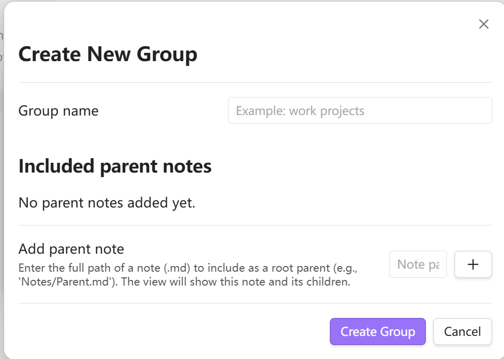

如果想列出某个特定笔记文件的所有子文件,可点击Abstract Folder虚拟文件夹列表上方工具栏左起第八个按钮,在下拉菜单中选择Manage groups再选择Add new group,或执行命令面板中的Abstract Folder: Manage groups会弹出如下对话框
  • Group name:在空白栏中填入的文本将被视为分组名
  • Add parent note: 在空白栏中填入需要作为亲文件的笔记文件点击加号选择库内笔记文件
如果想直接以当前笔记文件为亲文件创建分组,在命令面板中执行Abstract Folder: Creat group with active file命令即可
