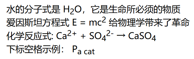

上标和下标(Superscripts and Subscripts)
  • 上标和下标在段落、列表以及定义列表中都可使用
语法示例:
下标:水的分子式是 H~2~O,它是生命所必须的物质
上标:爱因斯坦方程式 E = mc^2^ 给物理学带来了革命
化学反应式: Ca^2+^ + SO~4~^2-^ → CaSO~4~
如果要在上下标中加入空格,需要加入转义符,例:P~a\ cat~
实现效果:

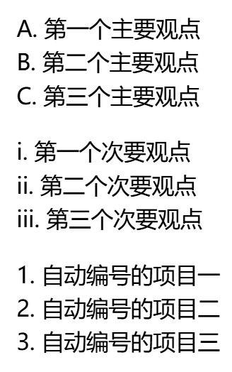

加强列表(Fancy lists)
可替换有序列表的默认标识符1. 2. 3.,按回车可按顺序自动补全标识符,如在插件设置中启用Auto-renumber lists,则当插入新列表项时,会自动为标识符重新编号,仅对同一级别的列表生效,对缩进列表的上下级不生效
语法示例:
  • 大写字母:A. B. C.,如在插件设置中启用Strict Pandoc mode,则每个序号后要空两格
  • 小写字母:a) b) c)
  • 罗马数字:I. II. III.i) ii) iii)
  • 可以在源码模式中将#. 作为标识符,插件会将其渲染成数字
实现效果:

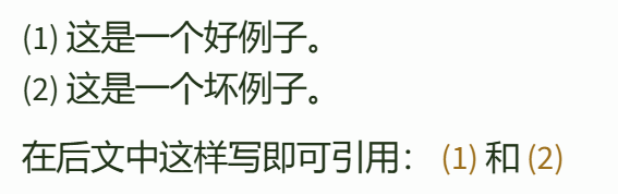

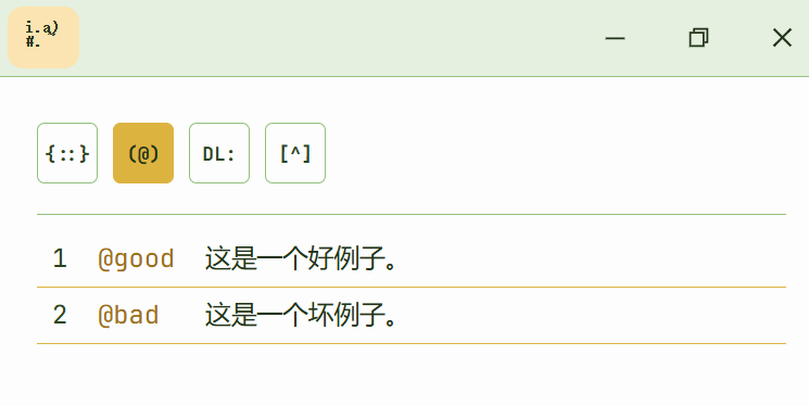

可交叉引用的示例列表(Example Lists with Cross-References)
按照格式创建示例列表后,后文只需录入括号及其内标签,鼠标悬停其上,即可查看引注的内容
语法示例:
(@good) 这是一个好例子。
(@bad) 这是一个坏例子。
在后文中这样写即可引用: (@good) 和 (@bad)
  • 在同一笔记文件内,括号中的标签文本将被自动替换为数字
  • 注意:示例列表中要用英文括号,并在后半个括号后空一格,才会正确识别并渲染
实现效果:

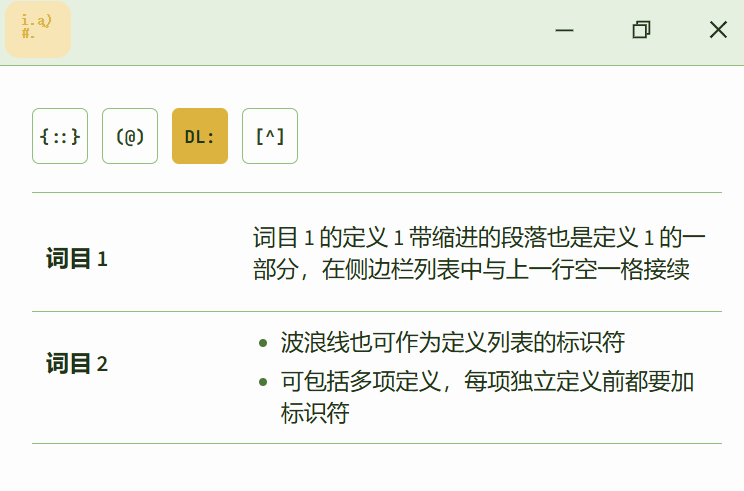

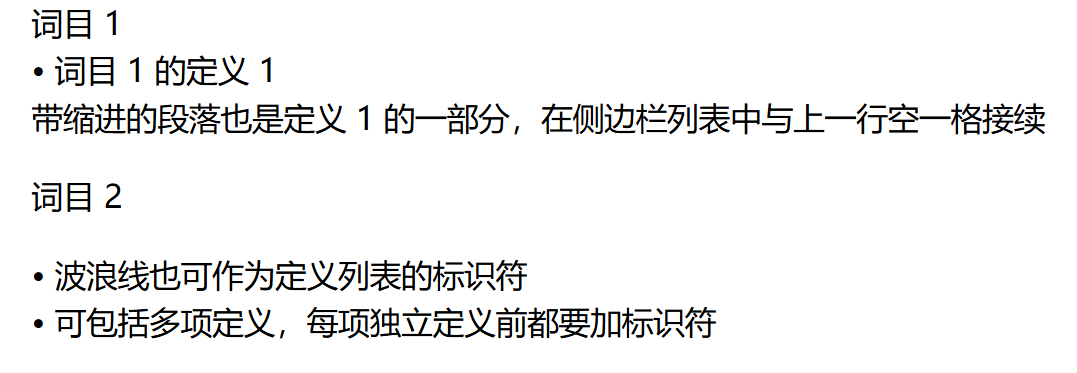

定义列表(Definition lists)
  • :~标识符后回车,下一行会自动补全与上一行相同的标识符
  • 在定义语句内,可以使用上标、下标、加粗(**例**)和斜体(*例*)这些语法
语法示例:
词目 1
:   词目 1 的定义 1,可以直接写在词目的下一行,不需要空行
    带缩进的段落也是定义 1 的一部分,在侧边栏列表中与上一行空一格接续
词目 2
~   波浪线也可作为定义列表的标识符
~   可包括多项定义,每项独立定义前都要加标识符
实现效果:

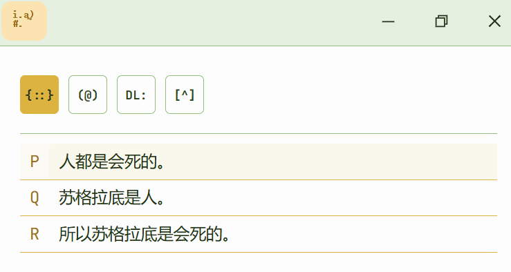

自定义标签列表(Custom Label Lists)
  • 本功能为插件特殊语法,需要在插件设置中启用Custom label lists,此标签非彼标签(tag),插件文档原文用的是“label”
  • 在 Obsidian 内部可正确渲染,如果要使用 pandoc 进行转换,则需要在插件 github 仓库下/lua_filter/CustomLabelList.lua在 pandoc 中应用 lua filter

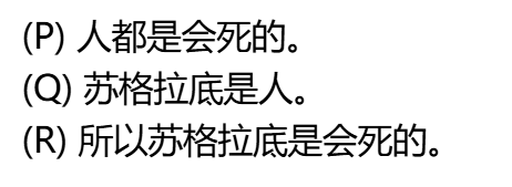

语法示例:
{::P} 人都是会死的。
{::Q} 苏格拉底是人。
{::R} 所以苏格拉底是会死的。
实现效果:

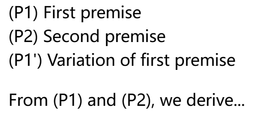

每个自定义标签都支持通过占位符进行重新编号,例:(#name),每个独一无二的占位符都会获得一个连续编码
语法示例:
{::P(#first)} First premise
{::P(#second)} Second premise
{::P(#first)'} Variation of first premise
From {::P(#first)} and {::P(#second)}, we derive...
实现效果:

  • 自定义标签列表{::}
    • 展示当前笔记文件中的所有自定义标签
    • 双栏布局:同时展示标签及其内容
    • 在侧边栏中点击标签,可复制标签及其内容
    • 在侧边栏中点击内容,可跳转至其在编辑器中所处的位置
    • 鼠标悬浮后文的标签上,则可显示精简过的全部内容
  • 示例列表(@)
    • 展示当前笔记文件中的所有示例列表
    • 三栏布局:同时展示编号、未经处理的标签及其内容
    • 编号将按文中先后顺序排列,最多三位
    • 在侧边栏中点击标签,可复制标签,例:(good)
    • 内容栏支持数学内容
  • 定义列表DL:
    • 展示当前笔记文件中的所有定义列表
    • 双栏布局:同时展示词目及其内容
    • 定义支持 md 语法
    • 同一词目下的多项定义将各自在最开始由圆点引导
    • 在侧边栏中点击定义,可跳转至词目在编辑器中所处的位置
    • 词目最多包含 100 个字符,定义最多包含 300 个字符
    • 鼠标悬浮后文的定义上,则可显示精简过的全部内容

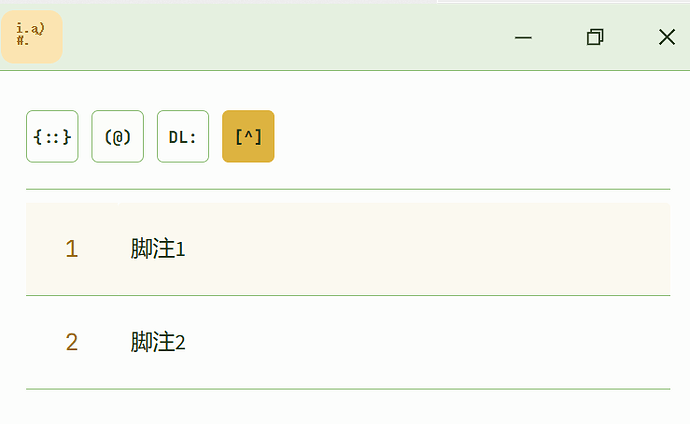

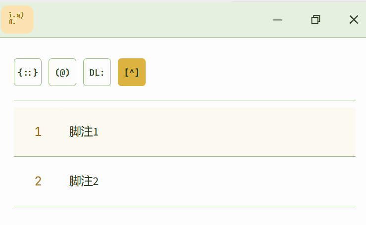

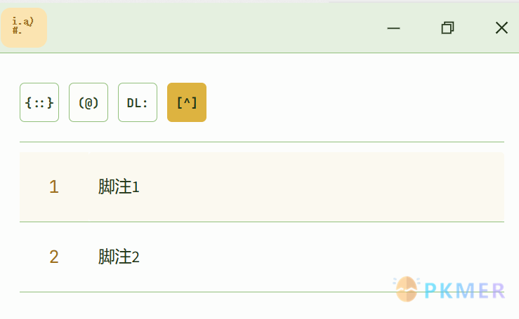

  • 脚注列表[^]
    • 展示当前笔记文件中的所有脚注
    • 双栏布局:同时展示脚注编号及其内容
    • 在侧边栏中点击脚注编号,可跳转至脚注编号在编辑器中所处的位置
    • 在侧边栏中点击定义,可跳转至脚注内容在编辑器中所处的位置
    • 脚注列表使用和主编辑器一样的渲染逻辑:如果脚注包含 Markdown 语法,同样会被渲染,而不是显示为源码
