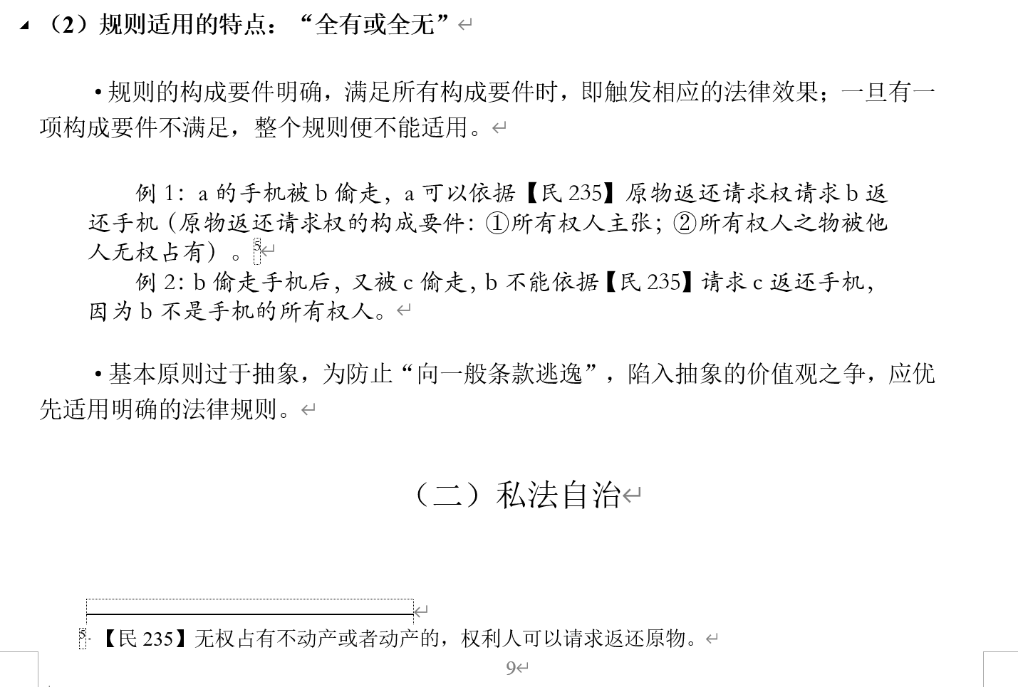

- 下图为我在word文档中使用的区分方法,正文段落使用宋体,标准缩进,案例内容的段落则使用楷体和更窄的段落缩进:

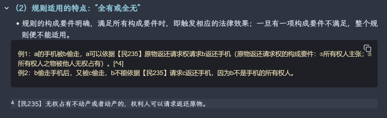

- 下图为我在obsidian中使用的区分方法,将案例内容的段落使用代码块加以区分:
如图可见,我想在obsidian的代码块中使用脚注,实现与word文档中相同的效果,但根据代码块的逻辑,其只会显示我输入的脚注源代码,而无法在阅读视图中呈现出脚注效果。
想知道如何实现在代码块中添加脚注,且能够在阅读视图中呈现?如果确无办法,想知道是否还有其他方式,可以不使用代码块,实现我在word文档中实现的相似效果(即不同字体和段落缩进),且可以正常引用脚注?

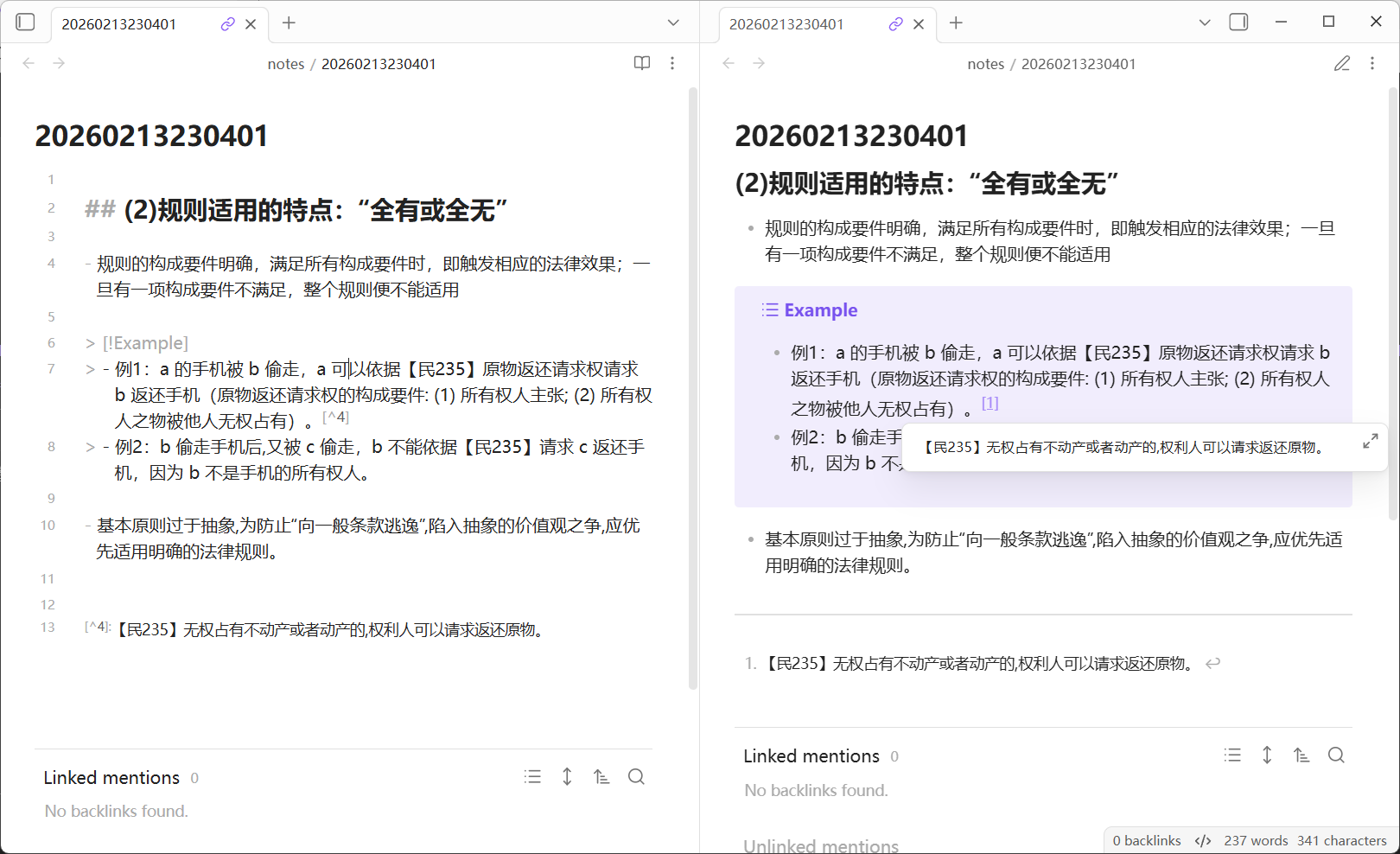

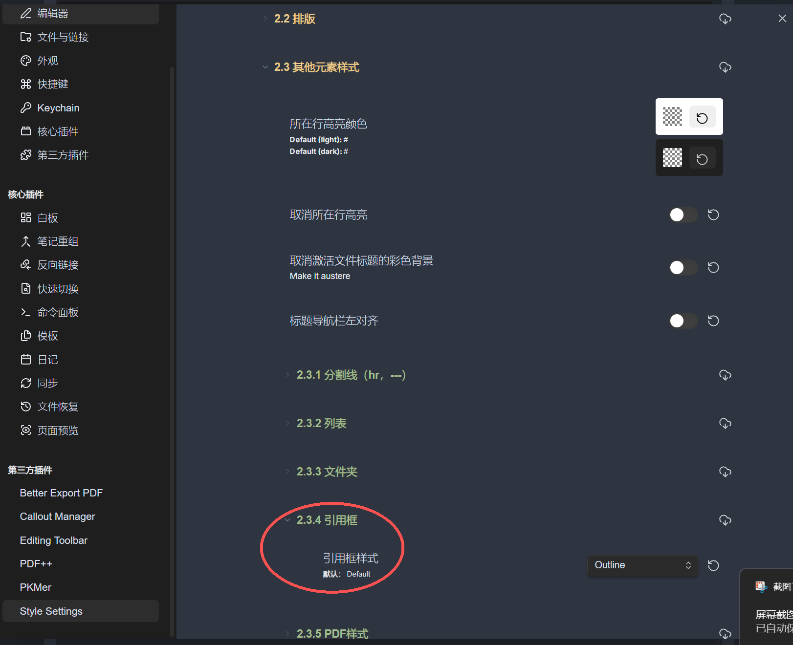

经过研究,我发现可以通过普通引用框实现类似的效果,且比代码块更美观:默认格式的引用框与正文的区分不够明显,于是我通过blue topaz的style settings设置修改了引用框的外观:
- 下图为blue topaz的style settings设置参数:

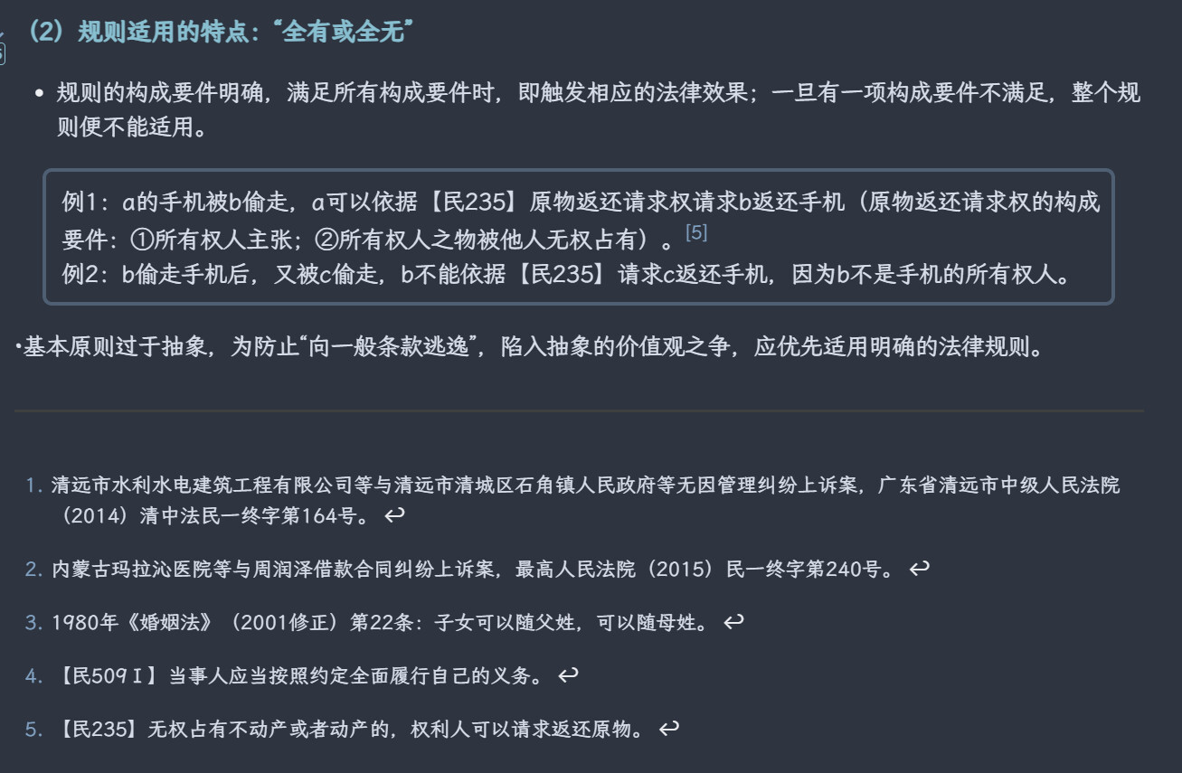

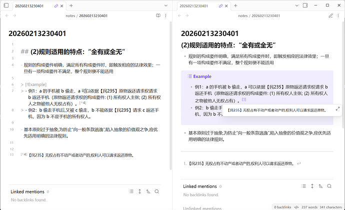

- 下图为设置完成后普通引用框的样式,与正文区分明显,且可以正常添加脚注,只是该样式只能在阅读视图中显示:
