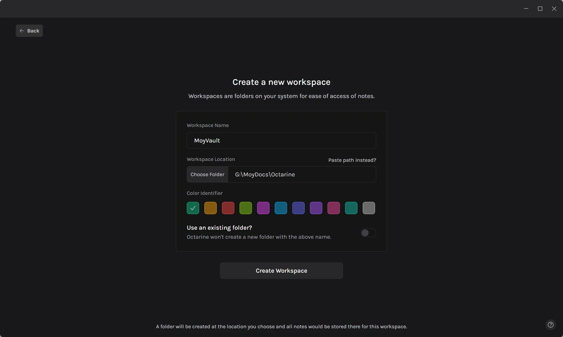

初次启动
良好的上手体验,打开的时候直接开始创建你的第一个新工作空间:
Obsidian 这边,平心而论其实差异不大,只是和“软件本体”不在同一个界面,导致需要多一层跳转。而且切换库是打开新的一个 Obsidian 应用。

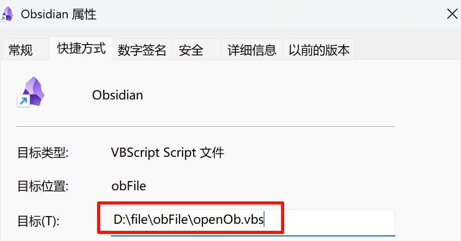

一个吐槽:

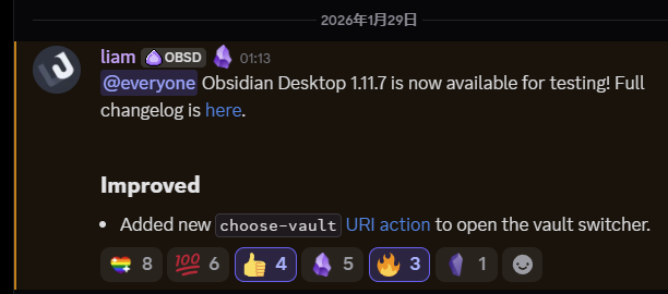

OB 团队至今不肯提供一个直接打开 Vault Switcher的方式——例如命令行或者某种运行参数。
这意味着你几乎只能先打开某个库,然后再做切换。

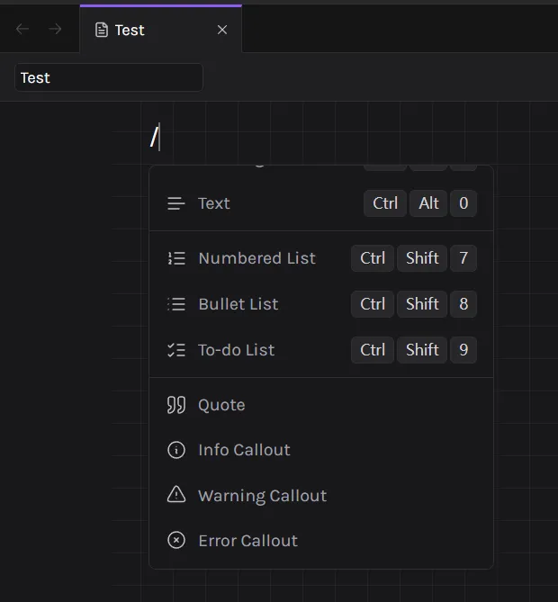

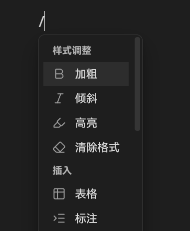

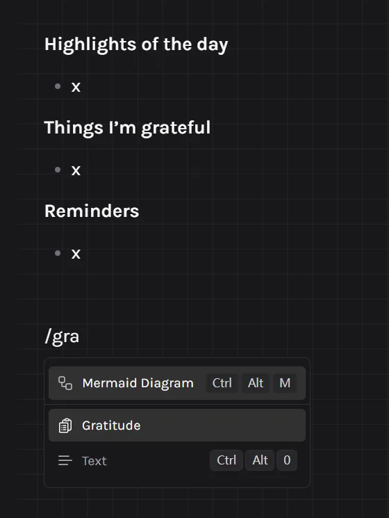

斜杠命令
非常类似 Notion 的斜杠命令:
优先显示常用的格式化命令、附带快捷键(这个 OB 也有)、不同功能的分区:
OB 中如何改善?
  • Obsidian 原生的核心插件斜杠命令也可以实现类似功能,但是给的有点太多了,对新手不友好: 过多信息量=让人混乱
当一个新手从 Notion 切换过来,想要用斜杠命令来设置格式时,需要先面对眼花缭乱的全量命令。
——更别提「斜杠命令」这个核心插件在我印象中是默认禁用的。
  • Slash Commander 可以自行配置显示的命令,会友好一些;带有初步的 Group 功能,但是尚未完成。

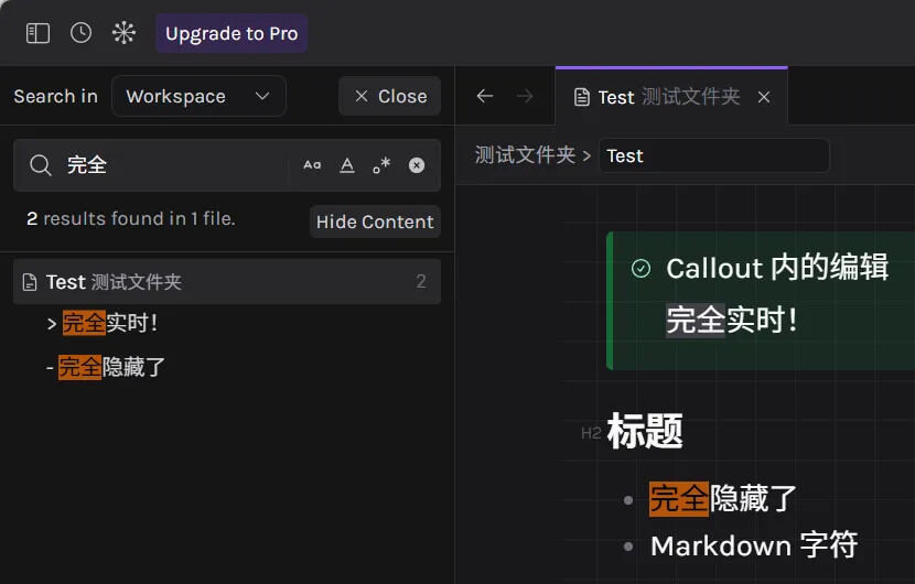

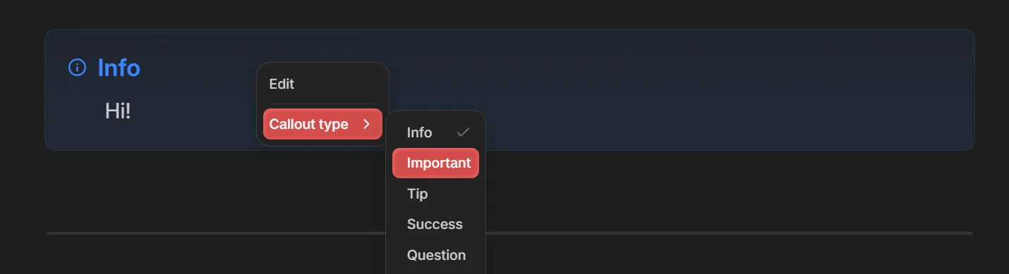

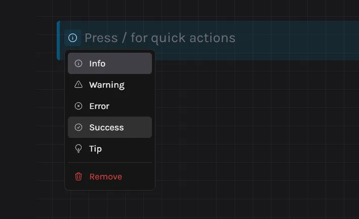

Callout 可以快速切换类型:
而且 Callout 的编辑也是实时直接编辑的,不用来回点击切换视图。
OB 中如何改善?
  • Obsidian 可以通过右键菜单快速切换不同的 Callout 类型
  • Admonition 也提供输入类型时候的下拉选项
  • KeyShots 提供了快速插入指定 Callout 的命令
  • 但是实时编辑功能做不到——我猜测可能是 CodeMirror 带来的限制

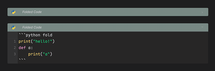

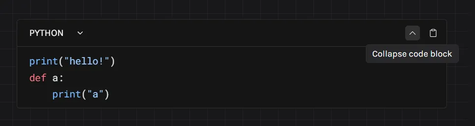

代码块

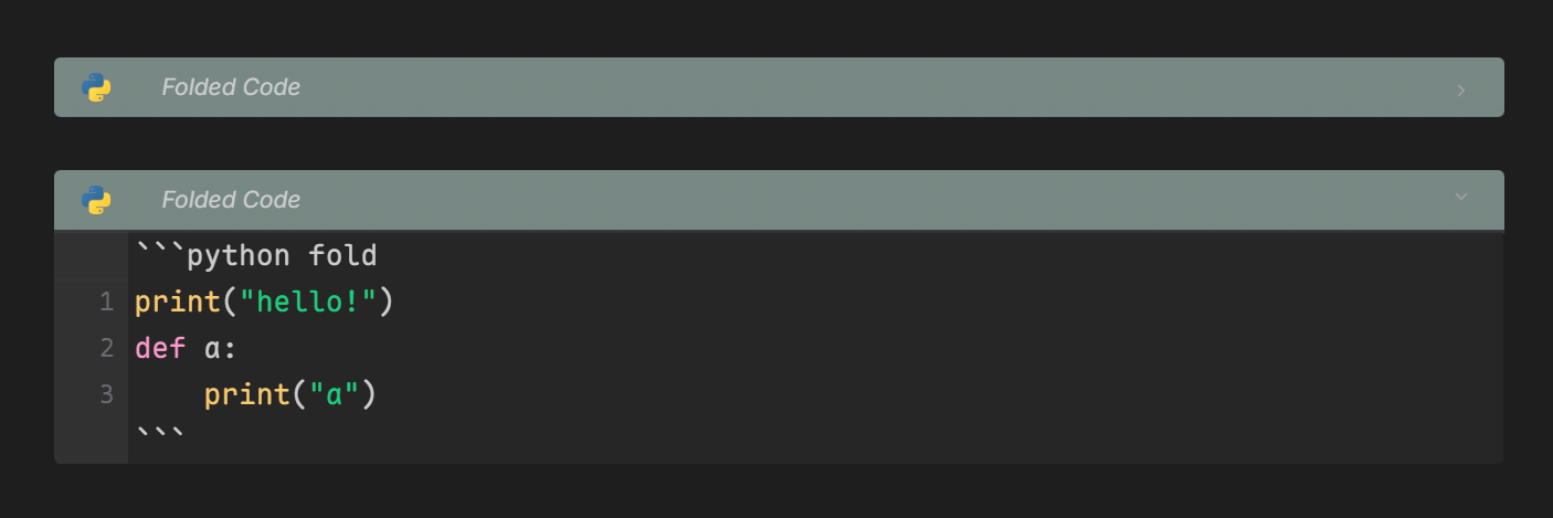

代码块自带收缩按钮:
  • Code Styler 可以增加代码折叠功能

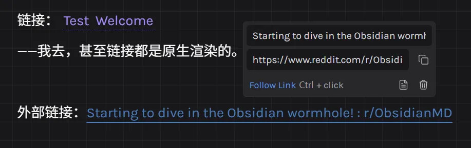

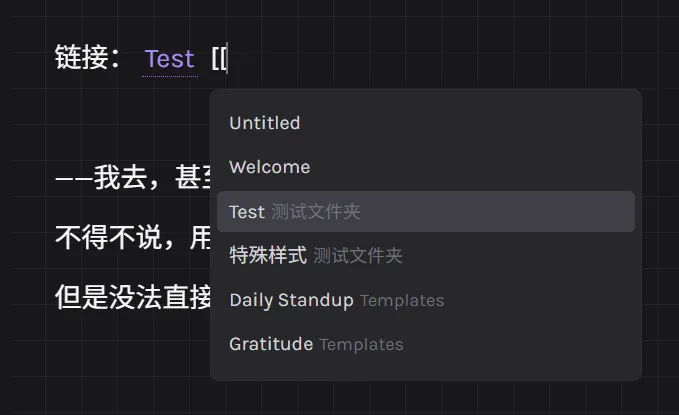

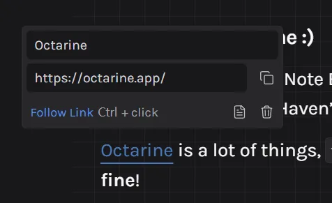

链接编辑
双击 [ 创建链接:
内部链接似乎没法自定义显示名称。这点不如 OB,其他的和 Obsidian 无甚差异。
但是,对外部链接提供了可视化编辑:
OB 中如何改善?
据我所知,似乎没有很好的插件能实现这个可视化编辑。
大概只能切换到源代码视图然后编辑文本。
另外,Octarine 中默认是 点击 进行编辑, Ctrl+点击 才是跳转链接:
  • Better Link Clicker 可以禁用默认编辑,改为同样的交互
  • CSS Snippets 可以禁用链接的跳转功能,或是缩短过长的链接文本
然后粘贴网址的时候会自动获取网页标题。这点 OB 亦然。

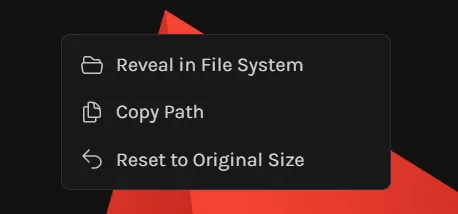

图片编辑
图片体验上,算是原生差异最明显的地方了。

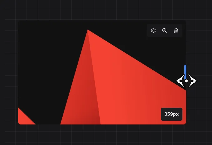

Octarine 自带图片拖放调整大小:
缩放的过程中,可以实时看到图片宽度。
悬浮在图片上时,可以看到三个拓展按钮:图片设置、最大化查看、删除图片
图片设置按钮:

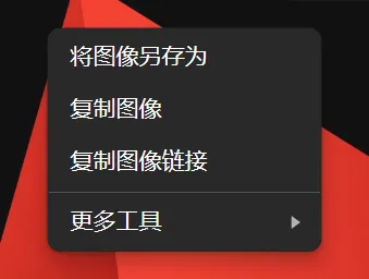

图片右键菜单中,有: 另存为图片、复制图片、复制图片链接。
OB 中如何改善?
  • Image Converter 可以拖动调整图片大小、自动压缩和重命名、提供图片右键菜单等等
  • Image Toolkit 可以放大查看图片、画廊式浏览图片
  • Pixel Perfect Image 可以快速设置图片尺寸、提供图片右键菜单
注意:它们都是很完善的图片插件,功能之间存在重叠,选择1~2个喜欢的就可以。
此外,我知道有很多插件可以实现基础的“右键复制图片”功能,但令人惊讶的是 Obsidian 竟然没有原生提供这样一个基础功能,我认为这会让不少用户感到沮丧。

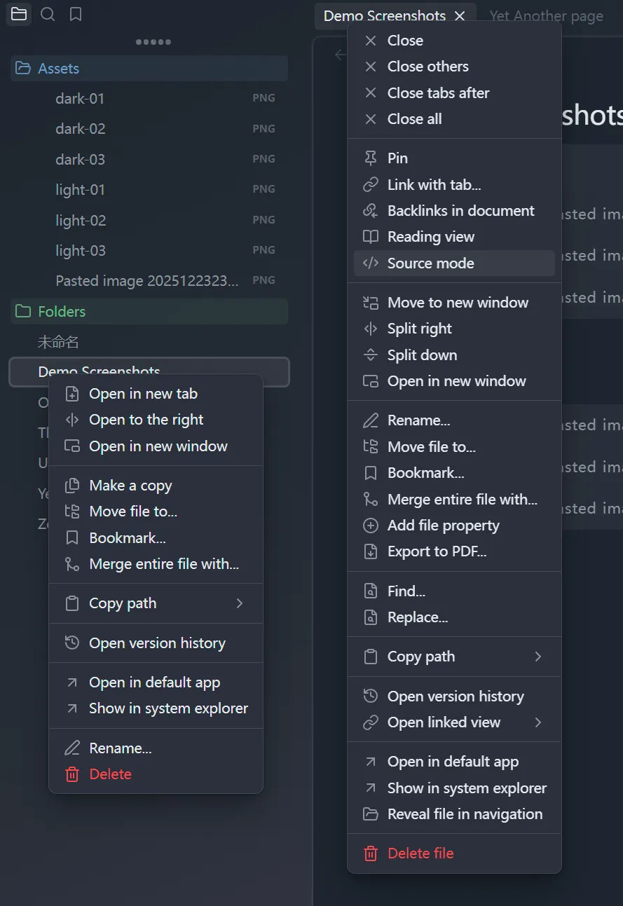

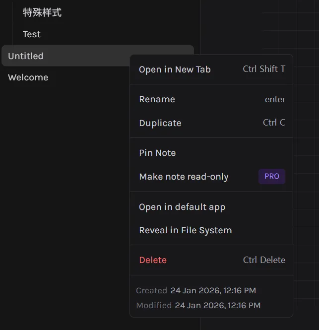

菜单命令
默认仅有很克制的右键菜单:
文件的右键菜单:
相比较之下,这是 Obsidian 的右键菜单:
我是说,我知道 Obsidian 拥有更完善的功能,但——
它在 Onboarding 上最大的问题就是一次性给太多了。
想象你是一个新手,你在完全不了解的情况下接触这么多新内容,你的大脑一定是相当爆炸的!
就好比熟练的玩家可以掌握十几个按键,但是给新手的教程最好是从基础操作开始,而不是上来就给一大堆填鸭教育。
OB 中如何改善?
  • Context Menu Hider 可以隐藏过多的不必要的菜单项目

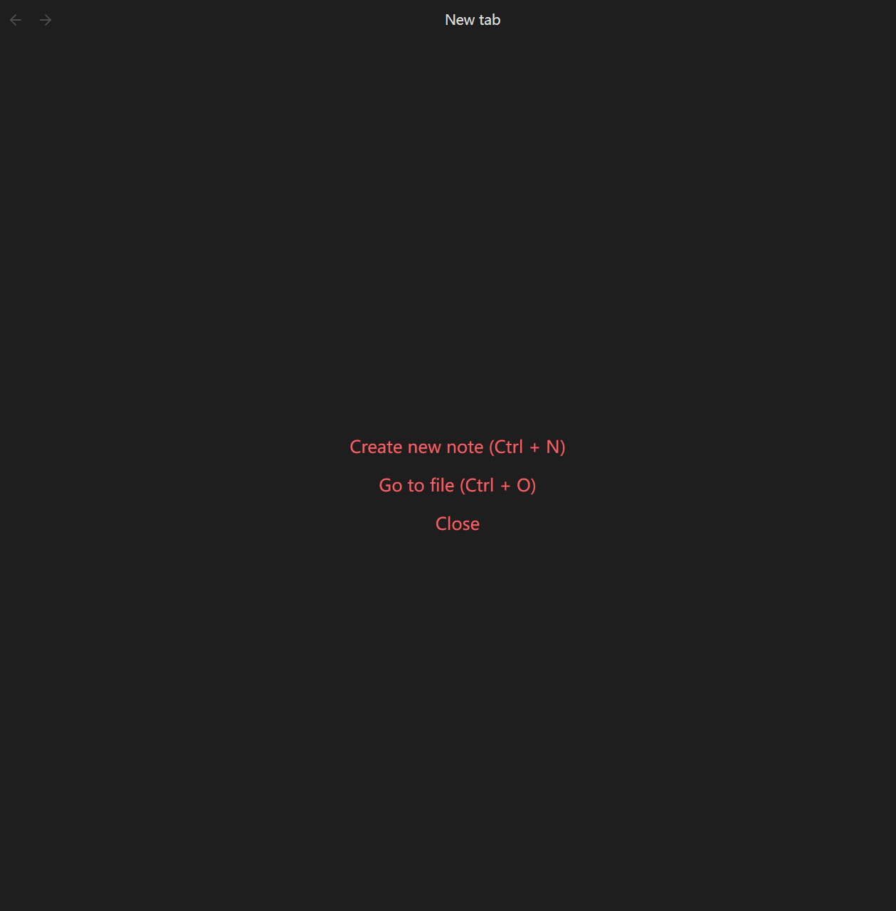

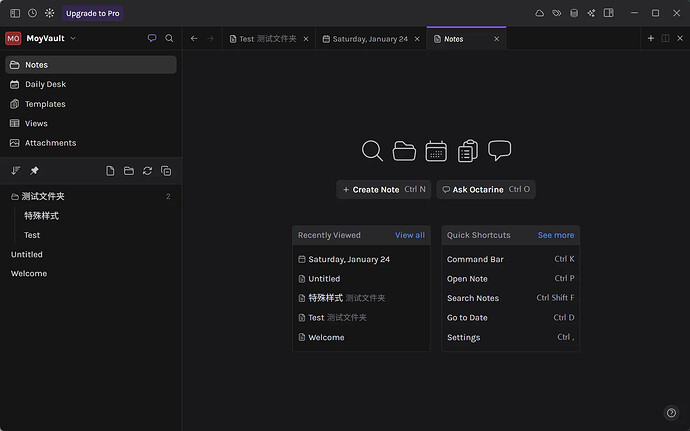

新标签页
更友好的新标签页:
在视图中,左侧是最近浏览过的笔记,右侧是常用的快捷键指引。
中间是新建笔记和询问 AI 的两个按钮。
对比来看,Obsidian 这边的新标签页:
哈哈,自己感受吧。
OB 中如何改善?
  • HomeTab 可以显示最近打开的笔记、书签笔记等,也提供笔记搜索栏
  • NoteToolbar 可以在新标签页显示特定工具的 Dashboard

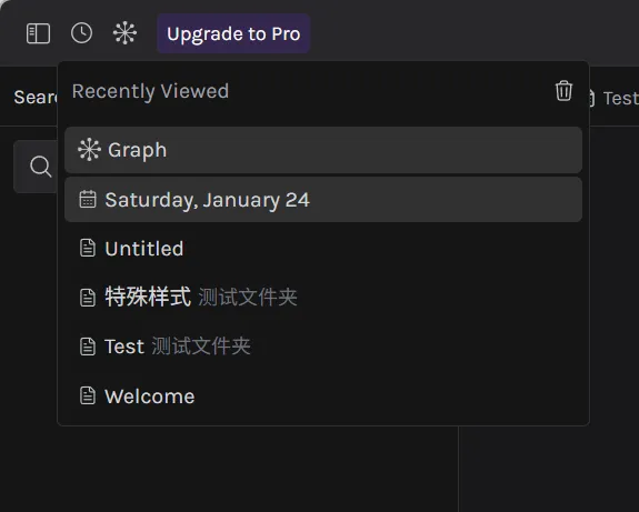

最近笔记
原生的最近笔记视图:
OB 中如何改善?
  • RecentNotes 插件可以显示最近打开的笔记

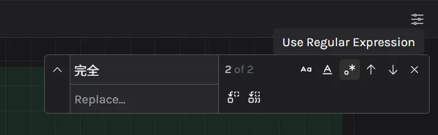

搜索
全局搜索:
文件内搜索(在左侧全局搜索点击结果的时候,会自动关联打开这个搜索框):
这里 OB 差距不大,不如说还提供了更强大的搜索语法,相较而言,Octarine 更多的是可点击的交互按钮。
可以说 OB 的搜索门槛更高、功能更强。

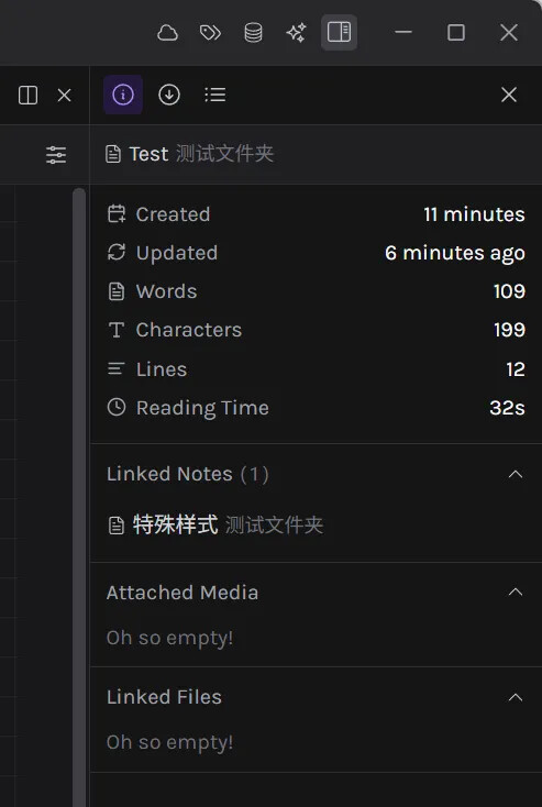

笔记属性
自带元数据属性:
Obsidian 虽然可以给笔记添加元数据,但是它不维护任何初始属性。
例如创建时间、修改时间、单词数、浏览时长……等等。
OB 中如何改善?
这个需要靠 Templater 和其他若干插件协同实现……
  • Templater 基础模板可以直接写入创建时间到属性
  • Update Time Updater / Update time on edit 可以更新属性中的修改时间
  • 单词数似乎无法写入,但是有原生字数统计可以查看
  • FocusTime 插件可以查看笔记的阅读时长,但是无法存入元数据
  • View Count 可以记录一个笔记的查看次数

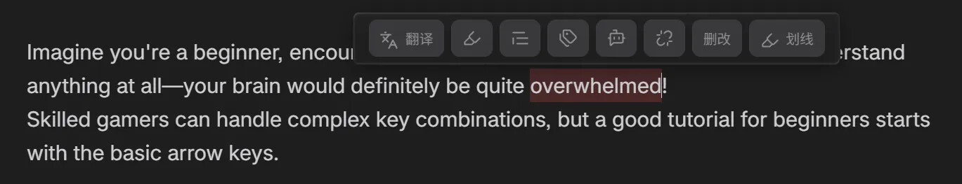

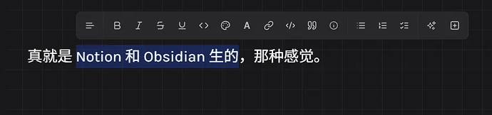

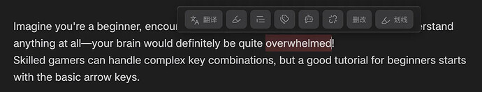

文本工具栏
原生的文本编辑工具栏:
OB 中如何改善?
  • NoteToolbar 提供 Text Toolbar 功能
  • Editing Toolbar 也提供了选中文本时显示的工具栏布局
  • MiniToolbar V2 也提供一部分格式化功能,甚至下面的带颜色高亮
Note Toolbar 的文本工具栏功能

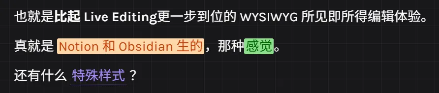

带背景色的文本高亮:
源代码如下:
This is ==🟠a combinition of Notion and Obsidian==, that ==🟢feeling==.
我觉得这是相当天才的想法。通过原生的高亮语法配合一个特定的颜色 emoji 字符。
此外,Octarine 还支持文字颜色,但是这个需要会员,暂时没法尝试。
OB 中如何改善?
Obsidian 中暂时没有能实现这样功能的插件,或者说针对这种特性格式的渲染增强,我估计可以写一个,用 decoration 实现。
  • Mini Toolbar V2 可以设置文字高亮颜色,但是是写入 data.json 的,够用,但不够“基于文件”,一旦卸载插件就会丢失
  • Editing Toolbar 可以用 HTML 语法增加颜色,但不优雅
  • Dynamic Highlights 可以通过动态附加 CSS 实现渲染功能,但是插件原生对阅读视图无效
  • Regex Mark 算是现代版的 Dynamic Highlights,支持多种不同视图

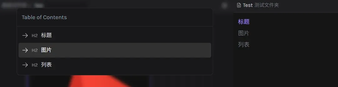

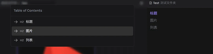

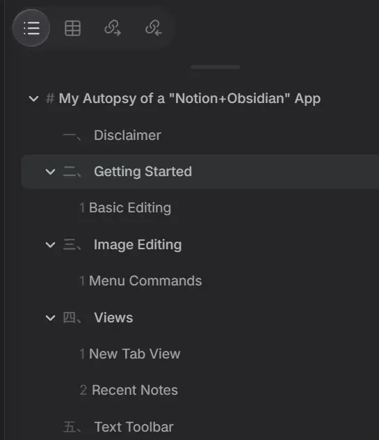

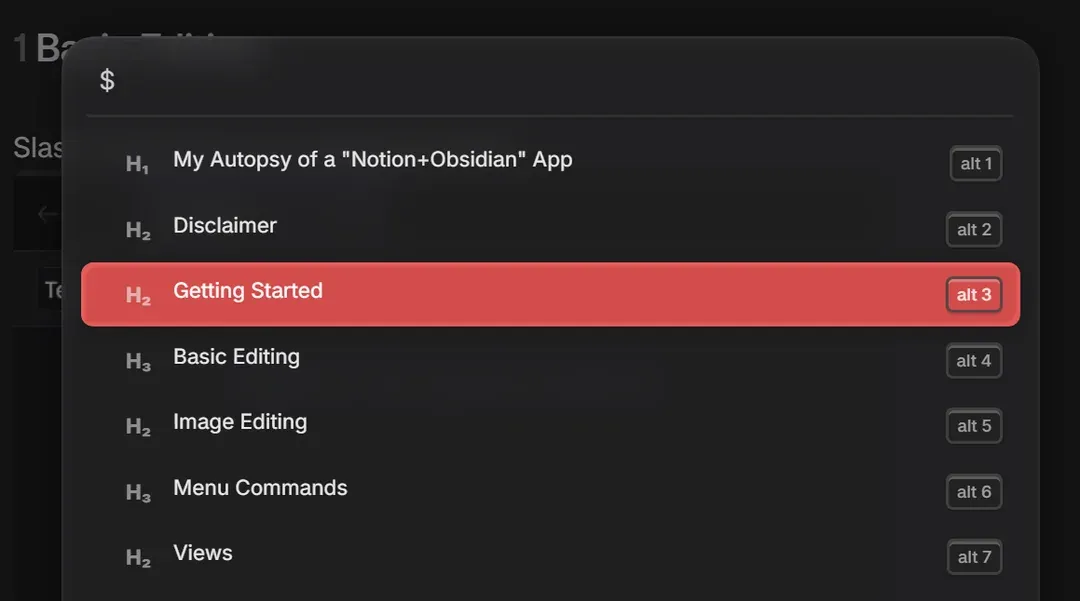

大纲 / 跳转到标题
在左侧,你可以筛选并跳转到笔记中的不同标题。
在右侧,它类似于 Obsidian 的大纲核心插件。
Obsidian 的核心插件 大纲 (Outline) 也是类似的:
同时,你可以使用 Heading Decorator 来为此添加索引。
  • QuickSwitcher++ 也为 Obsidian 提供了跳转到笔记内特定标题的功能。

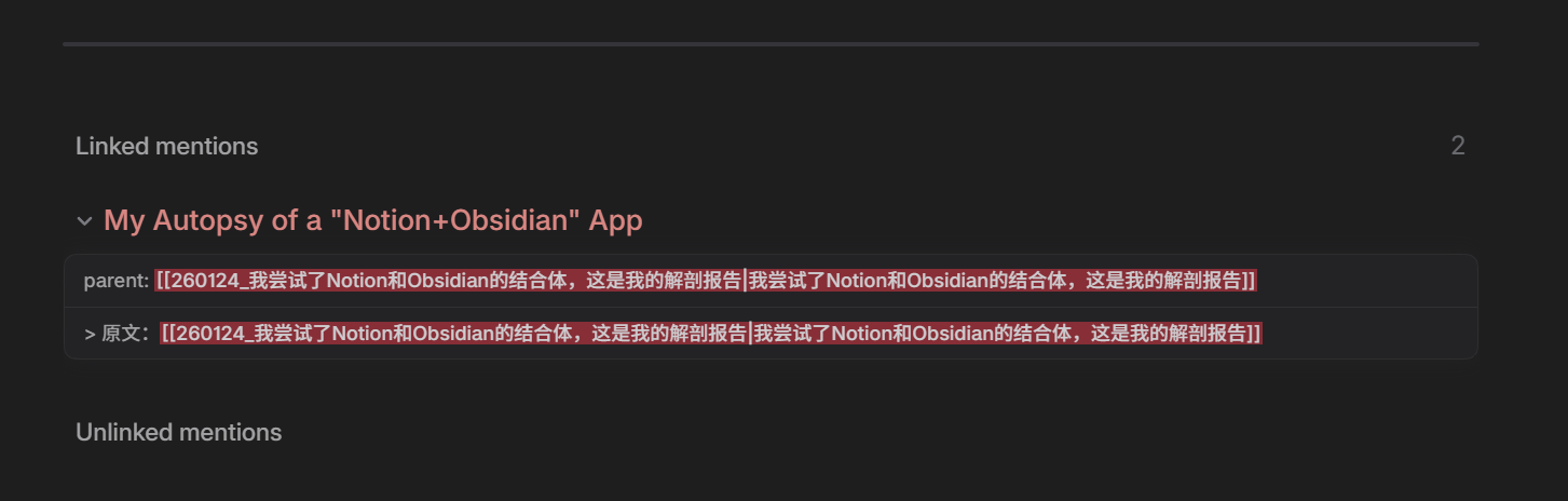

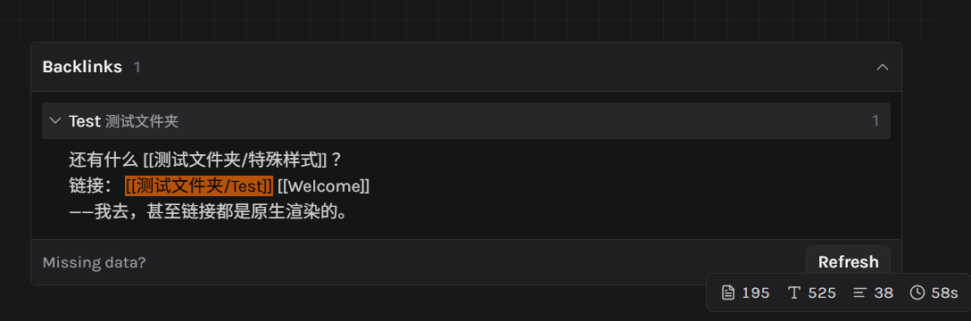

反向链接
反向链接面板:
OB 也自带,核心插件中打开即可。

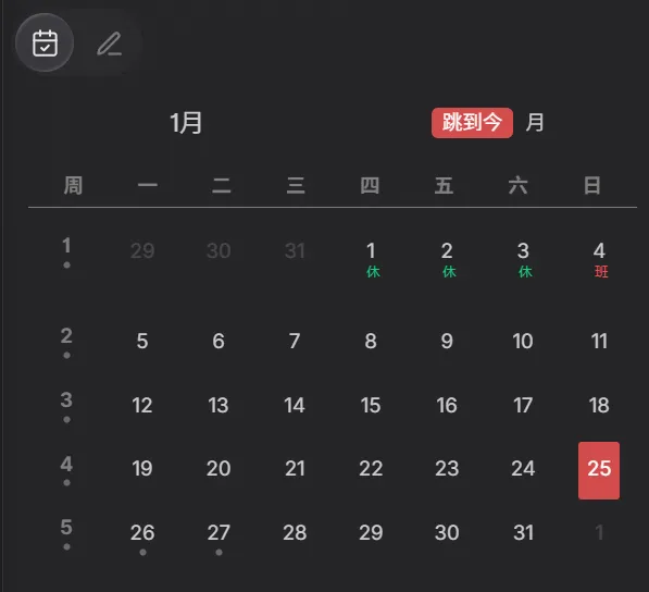

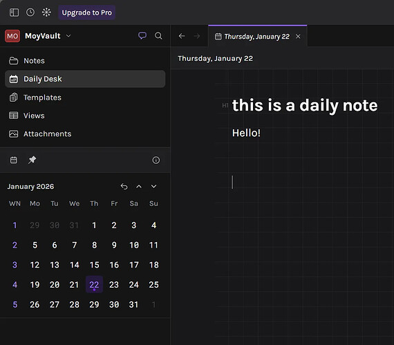

日历
原生自带日历视图:
  • DailyNote 核心插件可以实现日记功能
  • Calendar 或者 DustCalendar 可以提供日历视图

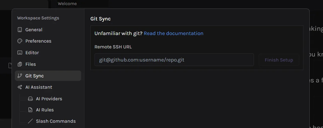

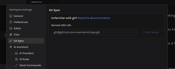

Git
自带 Git 同步:
  • Obsidian Git 插件可以提供整合的 Git 功能

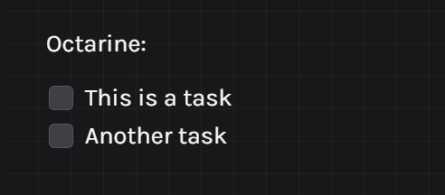

这点在「项目清单」(任务)里体现的很明显:
260124_Octarine:类OB的新笔记软件-img-260124_211712

快捷方式里面换一下路径就能直接打开switcher,我就是这么干的:
哇,感谢分享!
官方要是提供原生方案的话,用户就可以节省一些折腾了
但是他们没提供,以致于现在用户只能自己想法子实现hh

可能是凑巧,不过 Obsidian 1.11.7 新版本增加了一个 URI,用来快速打开「仓库选择器」
我主观认为和我写的文章有那么一丝丝关系

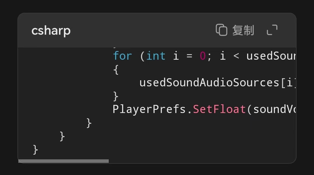

再说一个我自认为的理念冲突:很多笔记软件自称是“知识管理工具”而非Markdown 编辑器,却连打开 txt 都不支持预览。明明底层用的是CodeMirror 这类编辑器,txt 与 Markdown 都是明文,有何本质区别?只支持 Markdown 反而更像在暗示自己就是md编辑器。更何况像黑曜石这样支持各种画板等高级功能,却连 txt 都不支持,未免有些荒诞。
图片来源于腾讯元宝。这是一个代码块过长将顶部操作栏固定的一个案例。
感谢从技术层面的补充~
