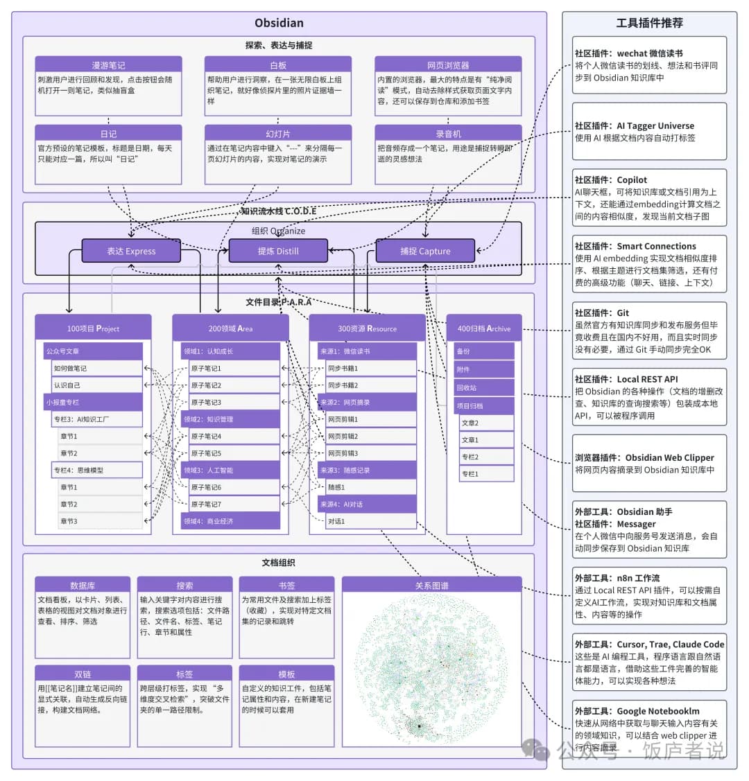

在这之前,先上图:
它是我过去 6 年,在知识管理领域折腾了超过 1000 个小时后的最终沉淀。
图左侧:最下面是文档组织功能,往上一层是我的 PARA 方法实践,再往上是手工执行的 CODE 流水线,最上层则是 Obsidian 在知识探索、表达和捕捉方面的功能盘点;
图右侧:是一些值得推荐的工具和插件。它们是今天 AI+知识管理时代值得关注的对象,包括社区插件、浏览器插件、外部工具等。
如果你是新手,你可能会被图的复杂度劝退;但如果你是 Obsidian 的老玩家,你或许能在这张图里看到自己的影子。

让我们先将目光聚焦在图的左半部分,这里展示的是 Obsidian 原本的样貌:从底层的文档组织,到中间的 PARA 目录与 CODE 知识流水线,再到顶层的知识探索、表达与捕捉。
Obsidian 难于上手是因为它给了用户最大的灵活性来把自己心目中最好的知识管理方法沉淀到知识库 vault 里。这套架构之所以能被称为“2.0 时代的王者”,是因为它彻底解决了 Evernote 和 OneNote 统治的 1.0 时代留下的最大痛点:数据主权与连接。
在知识管理 1.0 时代,我们的笔记是“死”的,它们被锁在私有的格式里,像一个个孤岛被扔进一个个文件夹。
而 Obsidian 用两把钥匙打开了新世界的大门:
  1. Markdown 的通用性: 只要是纯文本,这知识就永远属于你,不依赖任何特定软件。
  2. 双向链接: 它还原了知识点的网状图谱,突破 1.0 时代的树状关系。
这也是为什么我在图中花了大量篇幅去拆解“文档组织”和“CODE 流水线”的原因。
当你处于笔记数量处于 500 - 1000 条的“甜区”时,这套系统是极其迷人的。
在这个阶段,你就像一个经营着“精品手工作坊”的老工匠。每一次敲击键盘输入 “ [] ” 建立文档链接,每一次手动将笔记从“资源”拖拽到“领域”目录,每一次精心打磨标签体系(多级标签),都能给你带来极高的掌控感和心流体验。
这种“手动挡”的快感,让我误以为找到了知识管理的终极答案,所以遇到困难那一定是自己的问题,要不停地精进、改进甚至推倒重构。我沉浸在图左侧这完美的静态结构中,以为只要保持自律不断提高,我“第二大脑”中的这座知识大厦就能不断增高。

让我们把目光聚焦在图的右半部分,这部分展示了包括我在内的老用户的变通解法。
仔细看那张图,你会发现我引入了一系列“非典型”工具:Local REST API、n8n、Cursor、Google NotebookLM。
我越来越清晰地意识到:Obsidian 不再是一个我想要的“知识工厂”,它可能退化为一个开放的、可手动维护也可以通过 API 打通的“文档数据库”。
在这个新架构下,我进行了新的职能拆分:
1)打通任督二脉的 Local REST API :它是图中不起眼但最核心的一个插件。 有了它,Obsidian 的知识库就可以变成一个可以被外部工具读写的本地“文档数据库”。
2)把“捕捉”外包给 NotebookLM:以前的“捕捉”是手动同步微信读书、摘录网页内容。现在的“捕捉”是告诉 AI 你想要什么,它会自动识别你的意图并在 3-5 分钟内给你全网搜罗资源,自动建立上下文。
3)把“提炼+表达”外包给 AI 编程工具:用 Cursor 或 Trae 这样的 AI 代码编辑器打开我的 Obsidian 知识库。 在这些 AI 编程工具看来,你的 1000 篇笔记不是文章,而是一个巨大的‘代码工程库’。你可以像问技术文档一样直接问它,它能瞬间检索全局并给出答案,这是任何传统笔记软件的搜索都做不到的效率。
4)把“规模化”外包给 AI 流水线(n8n):既然人脑处理不了 1000 条以上的连接,那就交给自动化。 利用 n8n 编排工作流,配合 AI Tagger Universe 的理念,当一条新笔记落入 Inbox,后台的 AI 会自动分析语义,打上多级标签,移动到对应文件夹。
这就是“改朝换代”的真相: 2.0 时代,我们是在 Obsidian 里面干活(写、连、查); 3.0 时代,我们是让 AI 在 Obsidian 上面干活。
也就是说:Obsidian 负责“记忆”(存储与数据主权),AI 负责“思考”(提炼与表达)。
