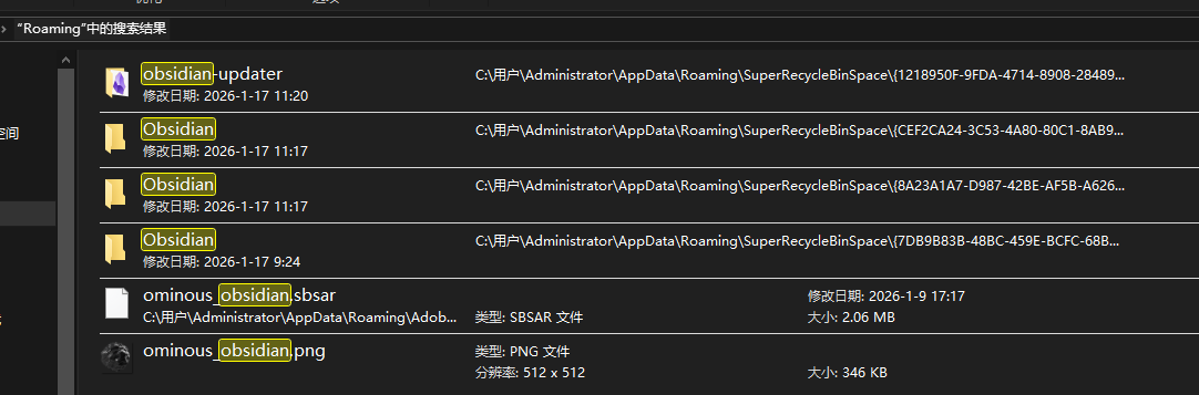

日志按路径没有,C:\Users\Administrator\AppData\Roaming没有obsidian文件,查找了一下文件里只有
这 Ob 根本没安装成功啊, 被收到 “SuperRecycleBinSpace” 里了, 像是被清理/安全类工具删了
考虑检查下各种杀毒工具, 清理工具这两天的日志
完后还不行的话, 先把所有这类工具禁了再安装 Ob 试试

  • 安装成功后 obsidian.exe 最后生成在哪个路径里?
  • 哪个软件对应 “SuperRecycleBinSpace” 这目录, 查看该软件的设置以及 log, 看它是否干扰了 Ob 和 Notion
