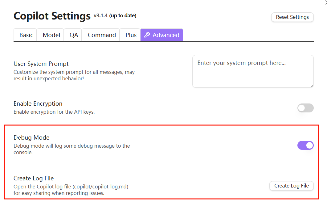

感觉只能是开插件的 debug 看看具体发生了啥
