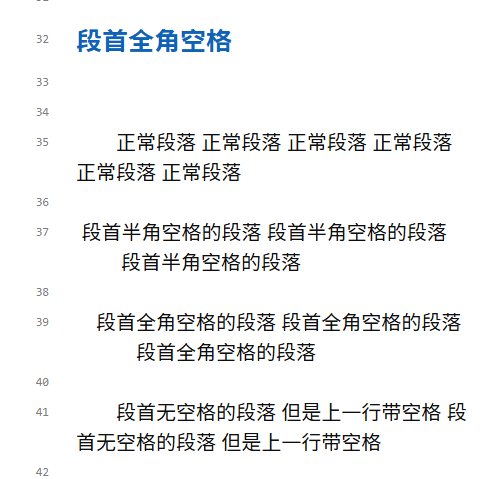

首先考虑检查段首是否有空格? 无论半角全角都删掉, 应该能解决这个额外缩进的问题
我这边虽然也见到了类似的 “第二行超额缩进”, 但它是在 Blue Topaz + Style Settings 首行两字符缩进 + 行首特意添加空格 + 实时阅览视图 时才发生的:
感觉虽然最后表现类似, 但许多前提条件都有差别, 不知道楼主是否指的这个问题
而楼主描述的 两个段落+单个回车+阅读视图 场景在我这没做出来, 如果能复现可以贴图再说明一下

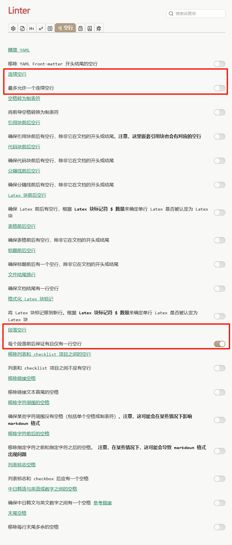

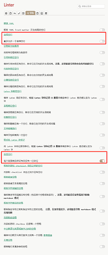

如果是允许调格式的话, 在 AI 时代这并不麻烦, 一些 Ob 的格式化插件如 Linter 等也能轻松办到, 记得事先备份就行

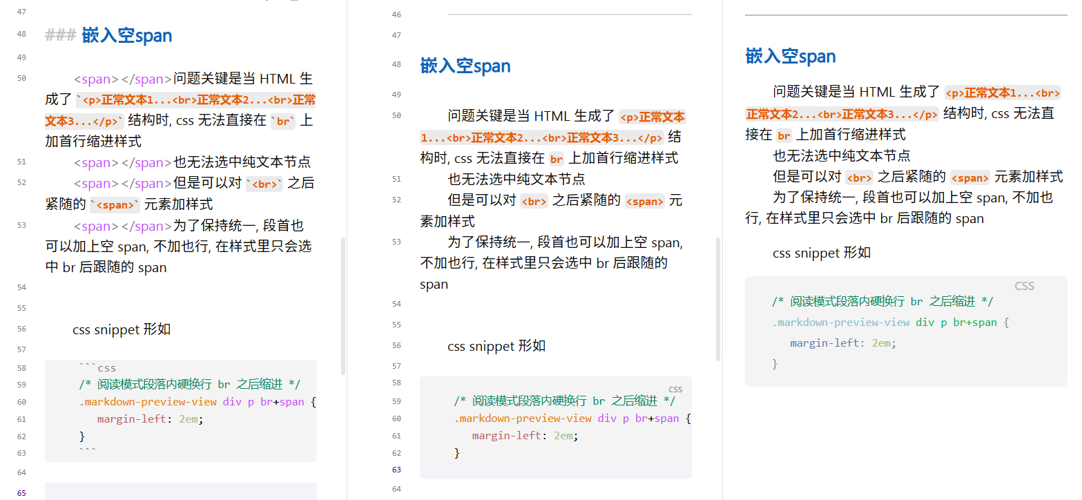

最后, 一定要实现 Blue Topaz + Style Settings 首行两字符缩进 + 单个硬换行 在实时阅览视图和阅读视图都能看到缩进, 那也有办法:
在行前加个 <span></span> 就行, 如图, 左中右分别是 源码/实时阅览/阅读视图
其中 <span></span> 可以手动或自动添加到目标段落开头, 然后写个样式片段
```css
/* 阅读模式段落内硬换行 br 之后缩进 */
.markdown-preview-view div p br+span {
margin-left: 2em;
就可以了

硬换行之后的每段前, 都加 <span></span> 了吗?
在楼主要求的前提条件下想实现首行缩进 “并不简单”, 得耐心调试,
如果觉得都做好了, 还是没效果, 那继续讨论, 需要具体些的描述和贴图

再说明白一点就是, 建议不折腾这个 首行缩进+单个硬换行, 如果实在要做, 截图里也演示了如何实现, 当然这麻烦程度也是看得见的

但要是打算改文件, 在 AI 时代, 简单的换行处理任何一家 AI 都能做好, 直接提问就行
即使不用 AI, 在插件 Linter 里这一系列检查项目也是现成的
