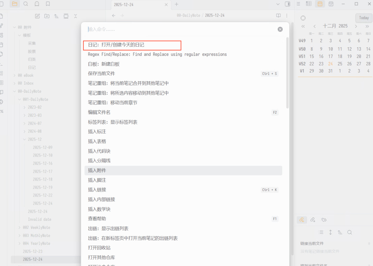

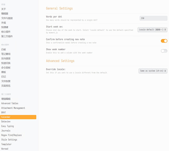

新建日记但calendar插件中未显示
obsidian版本: 1.10.6
calendar版本: 1.5.10
日记版本: 未找到

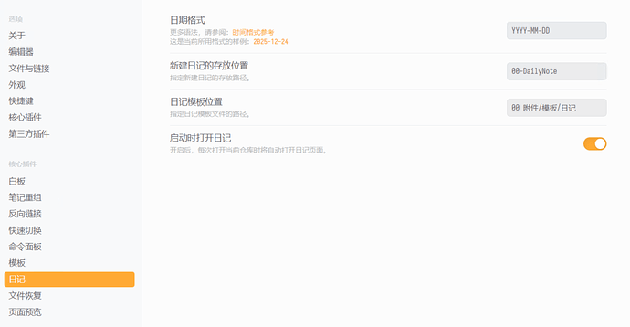

日记插件配置
起初以为是目录层级创建的问题, 但是删除目录后也无法识别
新建日记但calendar插件中未显示

看设置感觉没啥问题, 笔记列表里大部分日记都是 YYYY-MM/YYYY-MM-DD 路径也挺正常
感觉得先看看 Calendar 是不识别任何一条日记, 还是识别了但样式 (日期下的小圆点) 没能展示
建议至少先备份仓库, 防止弄乱了,
然后从 Calendar 那个表格视图点击任意空白日期造个日记, 能否造出来, 样式是否正确?
如图, 未来的日期也可以造日记, 且应该有个小圆点样式才对
完后顺便确认一下生成笔记的路径符合自己先前的设置
如果以上都没问题了, 造当天的日记之后还是展示不出来, 那再进一步研究
搞定了, 感谢提醒, 发现是安装了Journals插件的原因, 显示的日历不是calendar插件的而是Journals
