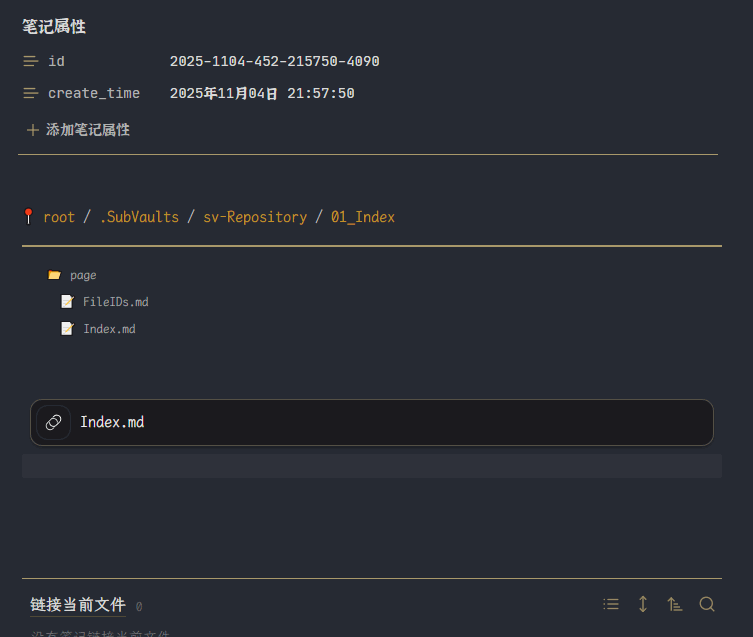

我目前用的方式是在笔记库下创建一个以.开头的文件夹,并在里面创建一个子库。然后通过dataviewjs代码块链接。如你所说… 一开始用起来还挺麻烦的,dataviewjs templater都用上了
Screenshot_Obsidian_view - His_251129002719
