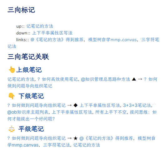

为了实现笔记库内相关笔记的快速跳转和汇集,参考 The Brain 类似软件,按照上级、下级、平级的三种不同方向的关联关系,经多方摸索,初步实现了以 dataview 支持下的分类显示方式。
优势是关系添加操作简单,可以显示“本笔记A”中标记的上、下、平三类笔记,也可以同时:
  1. 把“其他笔记B“中标记“本笔记A”为下级的,在“本笔记A”中关联显示到“本笔记A”的上级分类中
  2. 把“其他笔记C”中标记“本笔记A”为上级的,关联显示到“本笔记A”的下级分类中
  3. 把“其他笔记D“中标记“本笔记A”为平级的,在“本笔记A”中关联显示到“本笔记A”的平级分类中

在笔记中写dv行内字段【这样好操作,写到属性区也可以】
up:    [[公司战略]]
down:  [[模块B]],[[模块C]]
links:  [[项目X]],[[项目Y]]
与本笔记的关系:up(上级)、down(下级)、links(平级),三个关系词可以自定义,中文应该也可以。
后面的笔记名,可以从笔记左侧的文件列表目录中,直接拖拽过来,或者从其他笔记处复制过来,两个笔记名链接间,用逗号区手动隔开,操作比较简单。
备注:以上拖拽添加的方式,外面不再加[ ] " " 等外面的符号,上下三个点的代码包裹也不需要,这样笔记名修改时,可以同步修改。

以上模板是dataviewjs代码,由两部分合并组成,一个部分显示本笔记中的标记关系,另一部分汇集其他笔记中标记的与本笔记的关系(反推汇集),最后合并在本笔记对应上、下、平关系中显示。
实际效果如下:

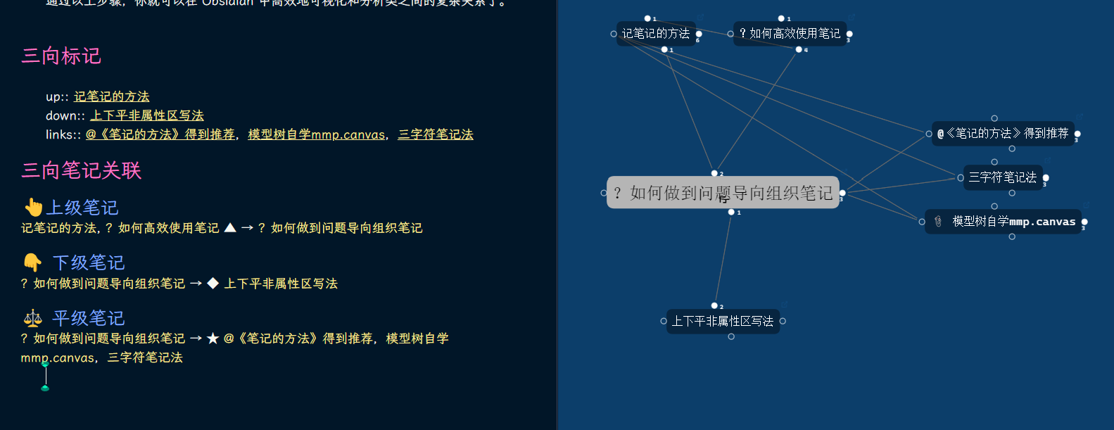

最后还是选择结合Excalibrain,实现了局部关系图联动,一边是笔记,一边是笔记间的层级关系

  if (DEBUG) dv.paragraph([
    `⚠️ 无 ${KEY} 关联`, `curNm=${curNm}`,
    `myNames=${JSON.stringify([...myNames])}`,
    `A(dataview)=${JSON.stringify(fieldOf(cur, KEY).map(textOf))}`,
    `B(frontmatter)=${JSON.stringify(fmOf(cur)[KEY] || null)}`,
    `正向=${JSON.stringify(selfSync)}`, `反向=${JSON.stringify(backSync)}`,
    `已扫描=${scanned}`, `待内联复核=${pending.length}`, note || '',
  ].join(' | '));
/* ② 异步阶段:补上来源 C(正文内联字段)后一次性渲染 */
let done = false;
(async () => {
  const selfAll = [...selfSync], backAll = [...backSync];
  let note = '';
  try {
    const idx = await inlineIndex();
    const mine = idx.get(cur.file.path);
    if (mine) for (const v of (mine[KEY] || [])) selfAll.push(...toLinks(v));   // 本笔记正文内联
    for (const p of pending) {
      const rec = idx.get(p.file.path);
      if (rec && (rec[OTHER] || []).some(pointsToMe)) backAll.push(`[[${p.file.name}]]`);
  } catch (e) { note = '内联索引异常:' + e; }
  if (!done) { done = true; render([...selfAll, ...backAll], note); }
})().catch(() => { if (!done) { done = true; render([...selfSync, ...backSync]); } });
:backhand_index_pointing_down: 下级笔记
/* ===== 三向关联 3.3 · 下级笔记 =====
   汇总规则(双向互查,任一命中即显示):
     · 正向:本笔记自己的 KEY=`down` 字段;
     · 反向:谁的 OTHER=`up` 字段里写了本笔记,也汇总到这里
             (例:A 写 up 指向 B → B 的「下级笔记」里出现 A;平级同理互查)。
   取值三来源(互相独立,任一命中即采用,可叠加去重):
     A = dataview 解析值(frontmatter + 正文内联 `down::`)
     B = Obsidian 原生 metadataCache 的 frontmatter(绕开 dataview 解析)
     C = 直读正文文本解析内联字段(绕开 dataview 解析,带会话级缓存)
   显示规则:链接若显式带别名(如 `[[笔记名|别名]]`),汇总时显示别名;
            未带别名则显示主要笔记名(并以笔记名作为去重键)。
   兼容:ArrayValue 包装 / 空内联字段 / Link 对象 / 带引号 / 带路径 /
        带显示名 / 一行多链接 / 用别名指向 / 自动剔除自链。                 */

:balance_scale: 平级笔记
/* ===== 三向关联 3.3 · 平级笔记 =====
   汇总规则(双向互查,任一命中即显示):
     · 正向:本笔记自己的 KEY=`links` 字段;
     · 反向:谁的 OTHER=`links` 字段里写了本笔记,也汇总到这里
     A = dataview 解析值(frontmatter + 正文内联 `links::`)
