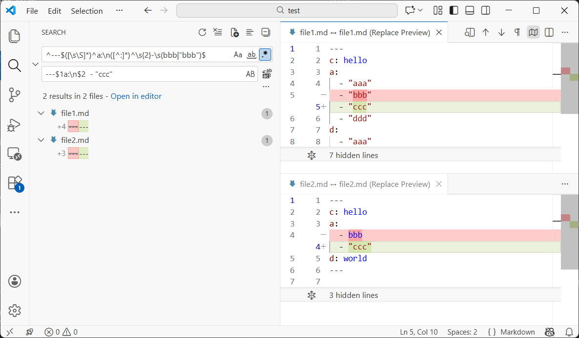

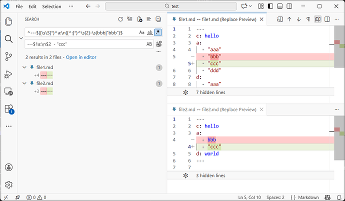

个人习惯用 VSCode,过滤(指定)文件夹、文件类型,还有正则这些都挺方便的。
如果修改的文件超级多,建议关闭OB,修改完之后再重启OB,重启OB后一般会重建索引,避免索引异常!
如果用正则表达式搜索替换,写出的正则表达式容易出错,并且还不方便维护
比如使用正则表达式 ^---$([\s\S]*)^a:\n([^:]*)^\s{2}-\s(bbb|"bbb")$ 来搜索替换成 ---$1a:\n$2 - "ccc",虽然可以解决问题,但不够优雅
总之,我认为是更好的解决方案是去写一个 JavaScript 脚本调用 Obsidian API 来批量更改,而不是去通过正则表达式搜索替换
