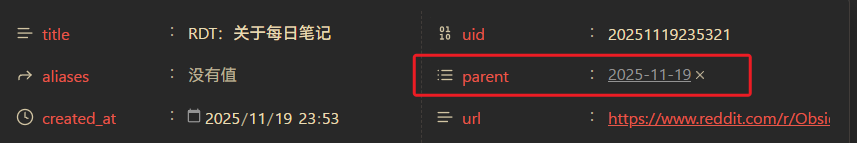

同时,每篇笔记的 parent 属性链接到当天的 DailyNote 日记,用来方便追溯和查询。
[!note]
这里因为我有写“每日笔记”的习惯所以用了 [[2025-11-20]] 这样的双链,如果你没有这个工作流,直接写成 jotting_date: 2025-11-20 纯文本属性也可以的。
属性关联:
在日记中快速查看当天创建的所有随笔:

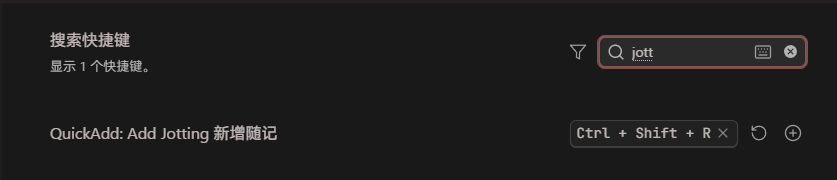

配置完成后,按闪电图标将它注册成命令,然后分配一个快捷键,这样就完成了!

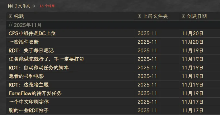

按需调整后,可以做出这样的数据库:
可以看到,我的命名也非常随意。但是这样就够了,需要的时候,我可以快速搜索到任意的随记。

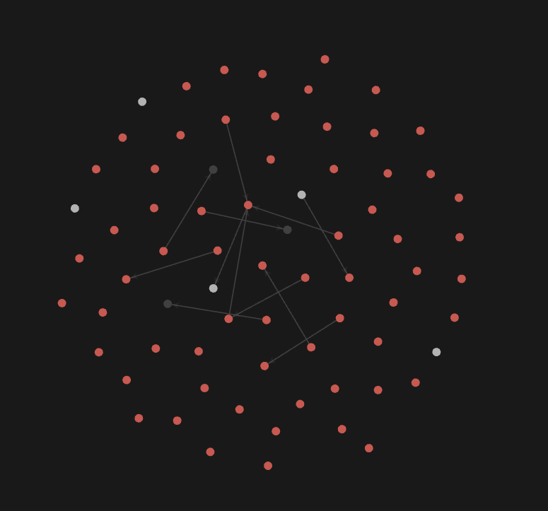

最早一篇从10月14号开始写的,目前打上过 #jotting 标记的笔记有这些,共71篇:
红色的点是当前还位于 Jotting/ 文件夹内的随记,剩余65篇。
白色的是已经移出 Jotting 文件夹的笔记。

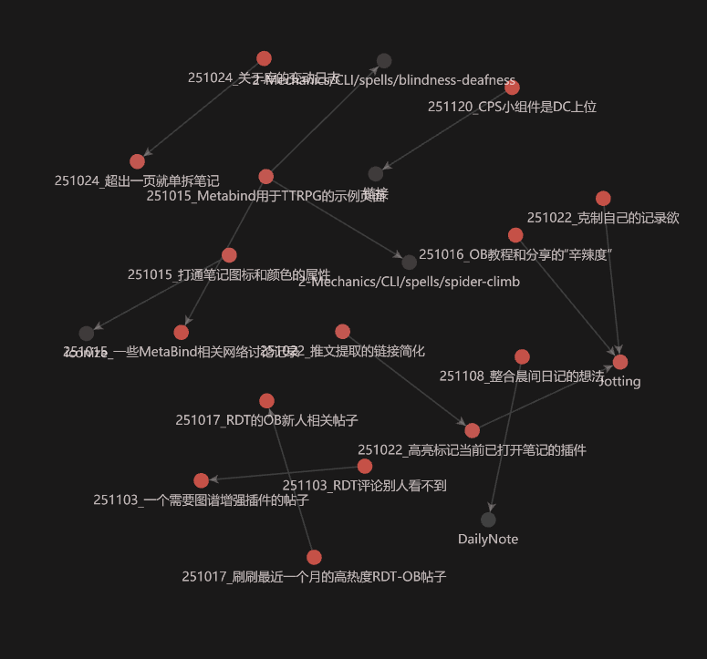

去除孤立文件后,只看存在链接的随记:
(不过这里似乎只能看出来 jotting 笔记之间互相的链接,到外部笔记的就无了)

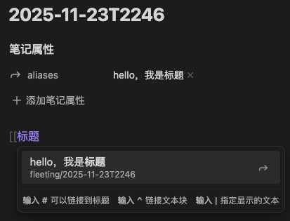

标题的话,可以在时间戳笔记的模板上添加aliases。
未命名
嗯哼,那这样不是比「创建的时候直接写好」更麻烦吗?
