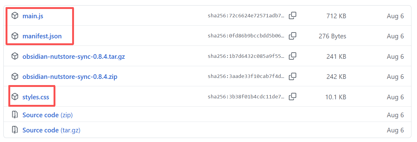

简单交代一下前景,我是想要Windows和ios端双端同步,选择使用 坚果云+Remotely-Save 遇到503问题无解之后,查询到坚果云有官方插件转来的。
【插件加载失败】
我在其他帖子看见说是因为Obsidian版本太老,更新后已经无果。于是我去看了其他插件的项目结构,发现都是只有3-4个文件(main.js、manifest.json、styles.css)
所以直接下载 zip压缩包解压后就往插件文件夹里丢肯定是启动不了的。
1.那么我们只需要在插件文件夹.obsidian\plugins中新建一个名为 obsidian-nutstore-sync的文件夹然后把从GitHub上把这三个文件下载下来丢进去即可。
找不到插件文件夹地址的可以在Obsidian中找到 设置-第三方插件-已安装插件按钮 点一下就好
2.插件加载成功进入插件设置页面,登录方式选择手动输入WebDAV账号就是你坚果云登录的账号(一般是邮箱),凭证见下方【Webdav配置】,这里就不展开了。最后检查连接点一点,可以的话就成功了。下面的设置可以安装自己需求来。

我点了半天没明白怎么单独下载三个文件,但是我发现这个链接下载第四行的压缩包,解压缩就只有那三个文件,和我之前下的一堆也不一样,可以参考下
点文件名字就下载了呀, 压缩包也可以的 :ok_hand:
