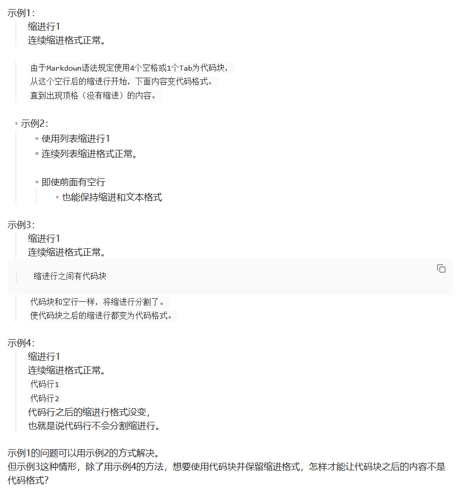

Markdown和Obsidian的双料小白,使用中一遇到缩进就会出现文本变成代码格式的问题,具体如图,因为直接写在帖子里不能复现问题,所以附图。
示例2是对示例1的解决办法,示例4是对示例3的解决办法,但示例4的解决方法很不好,失去了代码高亮功能。
现在想要使用代码块并保留缩进格式,采用的折中方法是用2个空格代替Tab缩进,这样不仅看起来不好,而且没有使用Tab方便,请问是否有其它更好的方法,让代码块之后的内容不是代码格式?

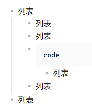

表示层级关系请用无序列表,直接用缩进在markdown里会自动转换为无格式的代码
像这样结合无序列表和代码块,来表示层级关系:
- 列表
	- 列表
	- 列表
	  code
		- 列表
	- 列表
- 列表
效果如图:
非常感谢 :pray:
刚试了一下,直接用Tab缩进,代码块下面的列表前会多出2个空格,删除即可。效果如图:
列表
