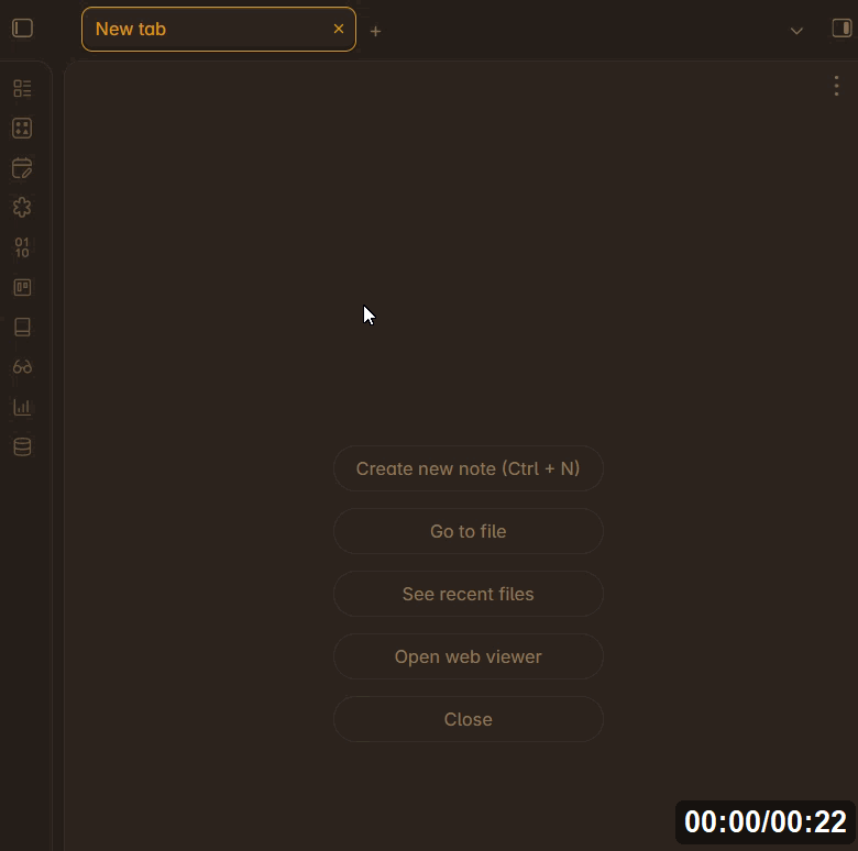

复现视频: 哔站哔未号: BV1CKCcBJEf2

我这边可以复现出来:
PixPin_2025-11-11_12-05-21
  • 写一行带公式的文本
  • ctrl c 复制整行,粘贴到另一行
  • 在末尾输入。行内的公式会被删除
    • 并不是所有公式都会删除,如上图所示
    • 好像和粘贴有关联。原本存在的行后面输入,没有影响,只有新粘贴的行后面输入才会触发。

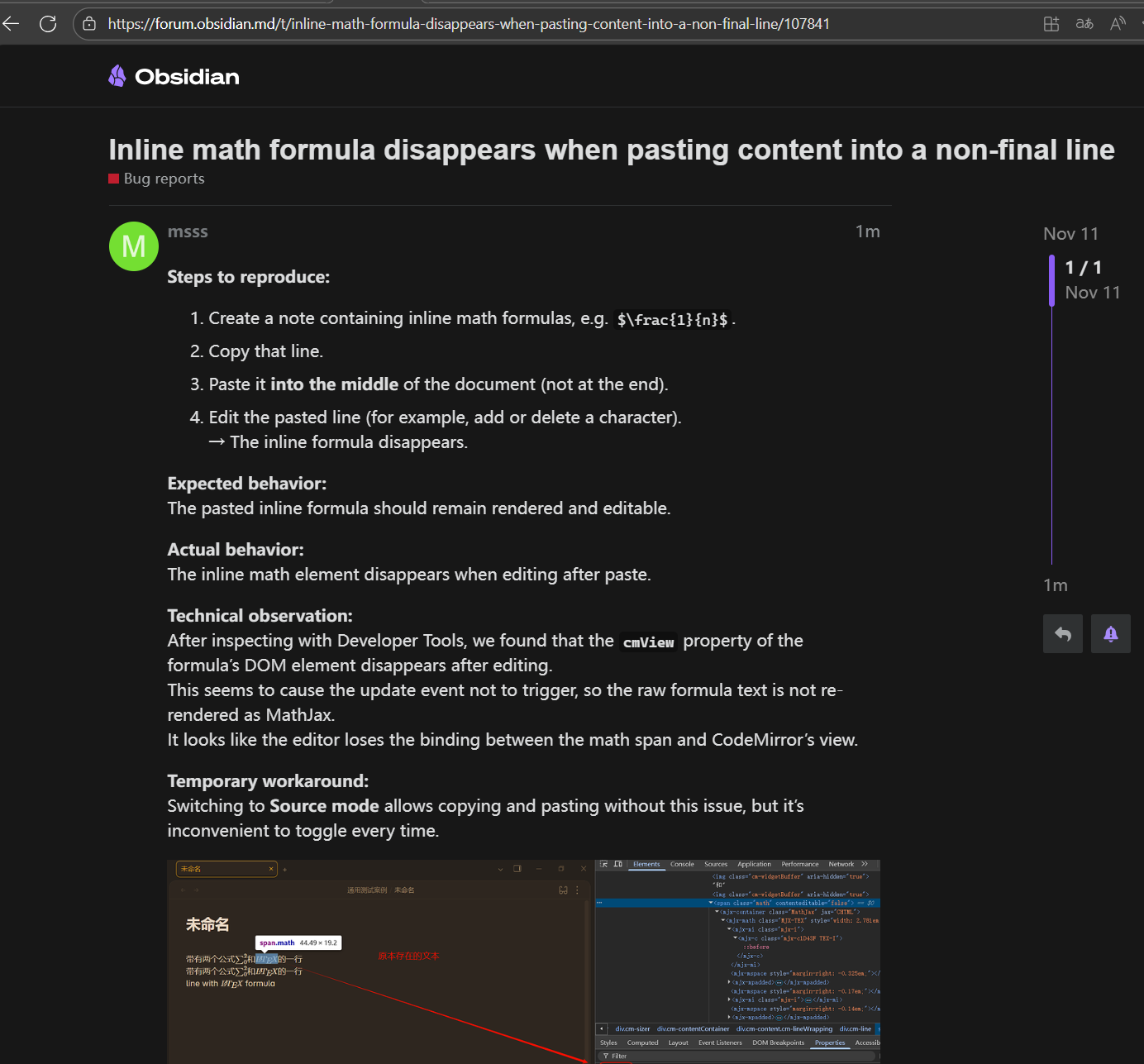

我觉得这可能是编辑器的一个 bug,最好报告给官方。

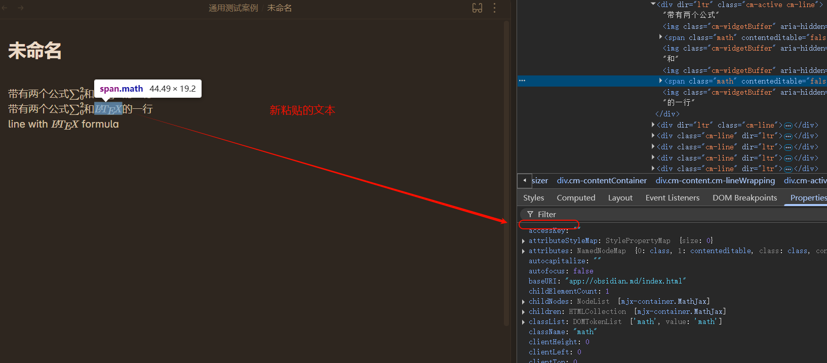

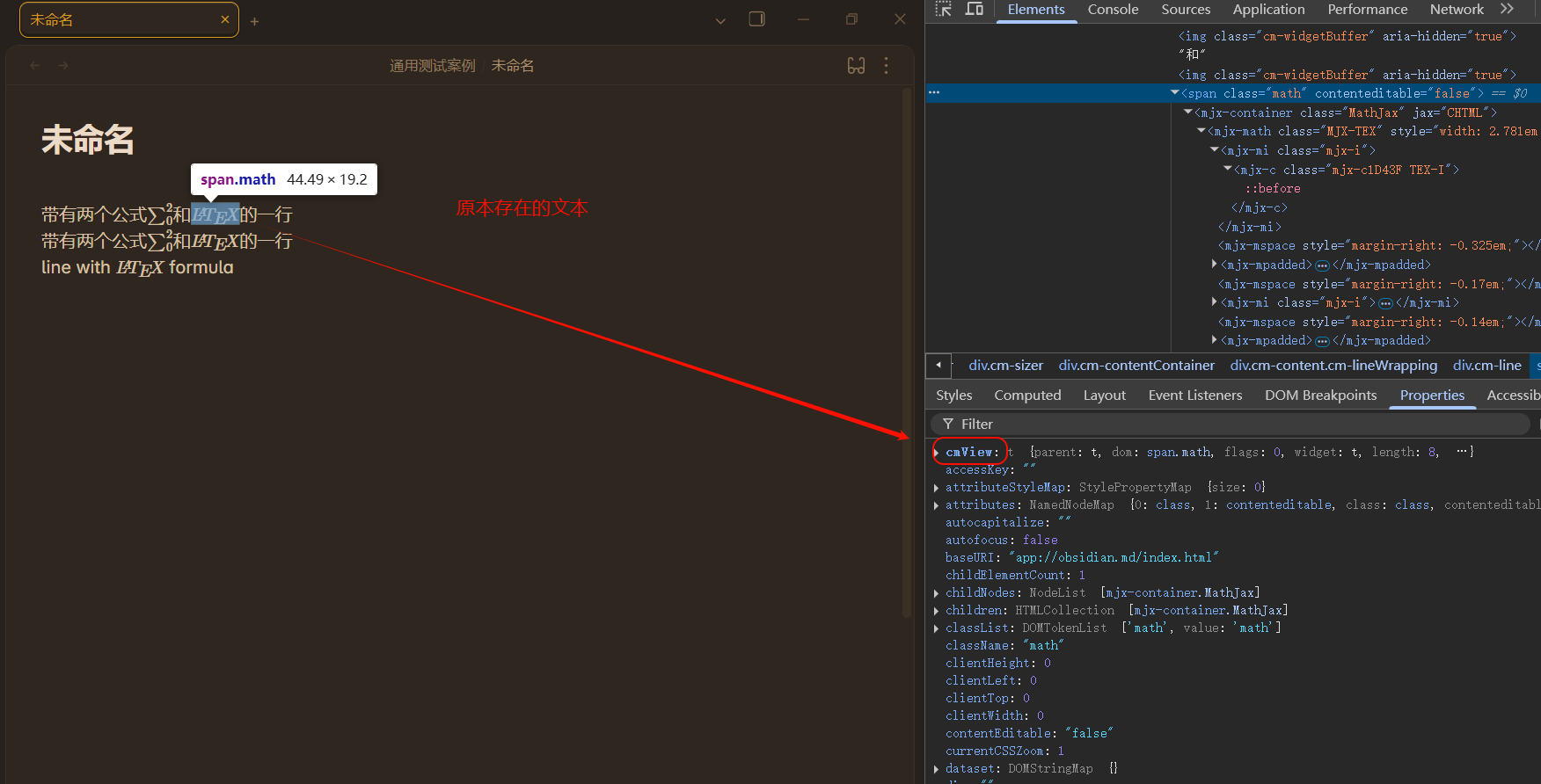

我查看每个元素,发现被删除的公式的dom元素的属性里面会缺失 cmView 这个字段,这导致了触发更新的时候,公式原本的文本没有被解析出来。
至于为什么会缺失不太清楚

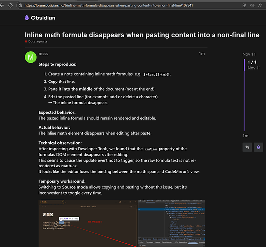

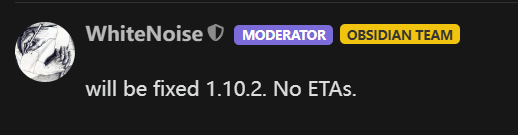

在官方论坛的Bug reports板块发了帖

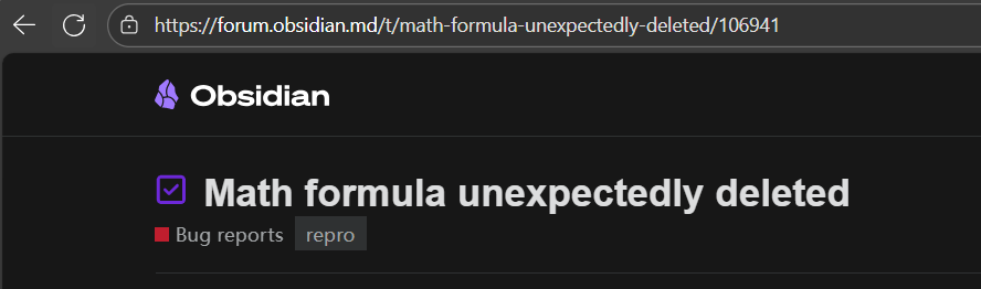

上个月的讨论帖:
下面管理员有回复. 等待更新了
