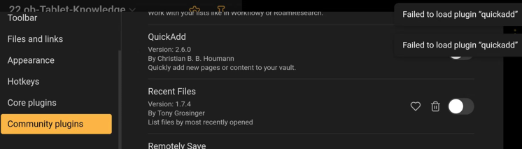

荣耀平板上Ob的quickadd插件,一直加载失败,如下图1

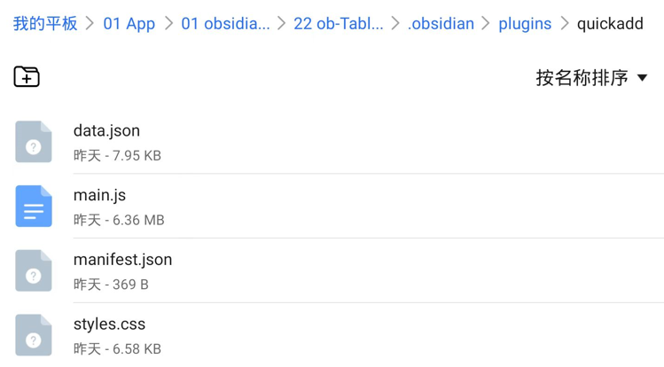

  3. 插件来源和内容:插件下载于ob内的社区插件市场。其内部文件,如下图2

平板的设置 -> 开发者选项 -> webview实现 里看看webview版本是多少,如果版本过低可能很多插件都不支持。现在最新版好像是130到140,如果你是100 110左右就太低了。
谢谢。
我已查询了webview版本号,确实是旧版的。
另外,想多问一句:
这种情况下,若还想使用qickadd插件,能否通过 安装旧版本的obsidian和插件来实现?
是的,不升级只能用旧版,而且旧版会有挺多插件都用不了的。
如果你动手能力还行,建议还是去下个新版升级一下 (通常只需要开关一些设置 + 重启; webview可以在这里下载 Android System WebView APK Download Links - APKLinker)
