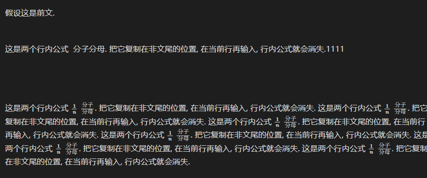

复制含有行内公式的内容, 粘贴在非文末的位置→编辑当前行→粘贴过来的行内公式丢失.
复现视频: https://www.bilibili.com/video/BV1CKCcBJEf2
缓解方法: 在"源代码模式"下进行复制粘贴, 每次复制的时候都切换会不太方便.
有没有什么更好的办法或者插件可以彻底解决这个问题呢

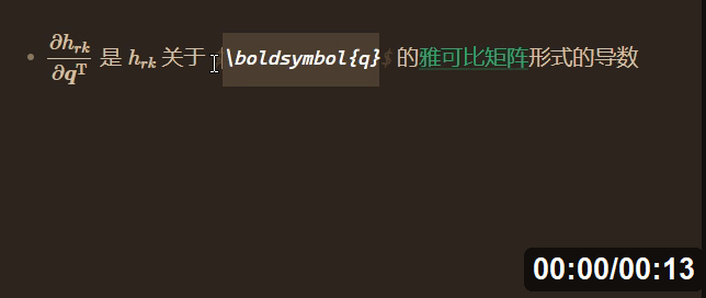

我也碰到了一样的问题,稳定复现了:
我那行列表里带公式,把光标移动到这行,而不是选中,用ctr+c复制这行,然后直接粘贴后,再修改粘贴后的内容,按任意一个键,这里面的行内公式就没了
用新库也是一样,而且目前我只发现那行公式这样操作会出问题
能不能把出问题的文本发出来,可以让其他人尝试复现问题
- $\displaystyle\frac{\partial h_{rk}}{\partial \boldsymbol{q}^{\mathrm{T}}}$ 是 $h_{rk}$ 关于 $\boldsymbol{q}$ 的[雅可比矩阵](../../控制和算法/数学知识/矩阵求导1_矩阵导数的定义与布局.md#^b28157)形式的导数
就是这段文本,按照前面的操作来就复现了
