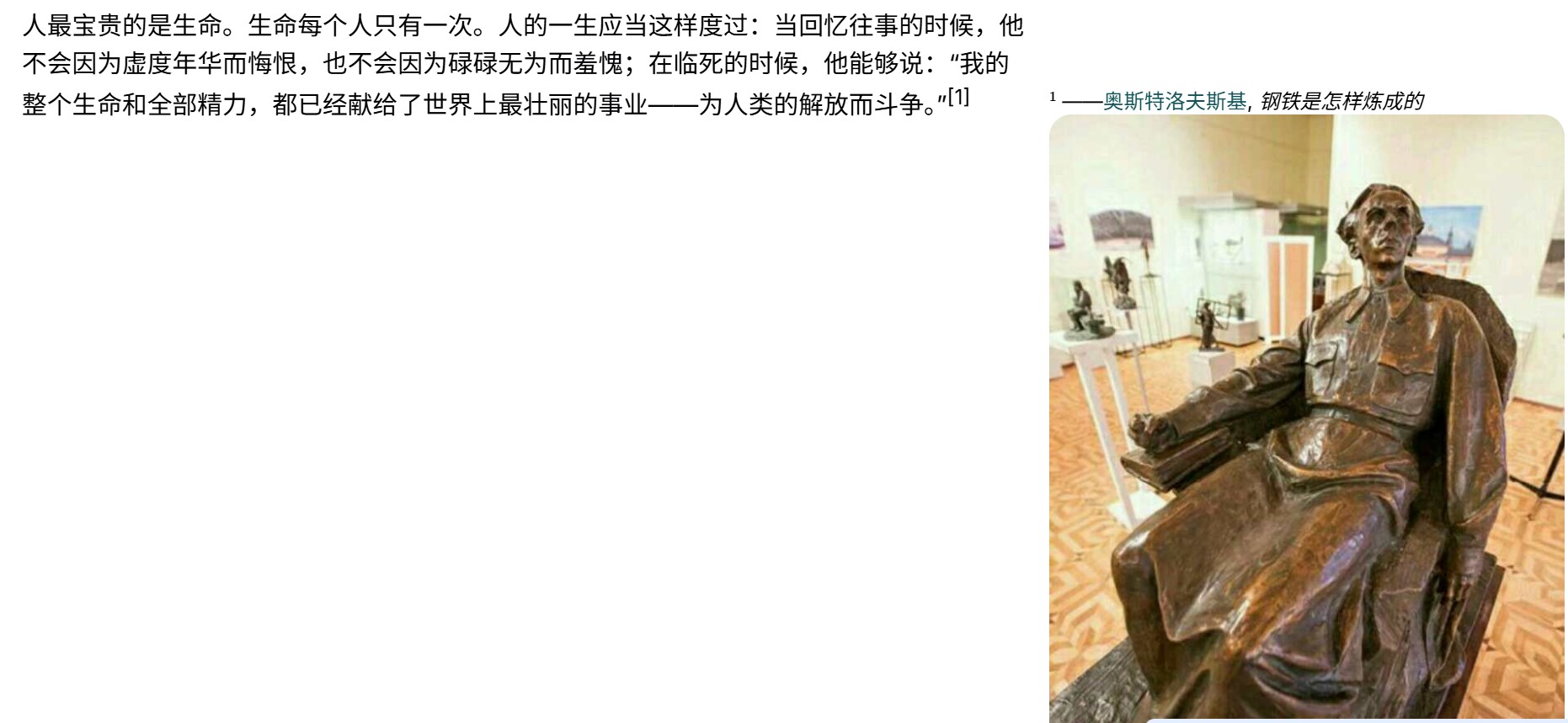

[!Example] Inline写法(示例中一切“”及其包裹的文字都只是解释性内容,需要删去)
例(可一键复制粘贴到笔记中查看效果)
人最宝贵的是生命。生命每个人只有一次。人的一生应当这样度过:当回忆往事的时候,他不会因为虚度年华而悔恨,也不会因为碌碌无为而羞愧;在临死的时候,他能够说:“我的整个生命和全部精力,都已经献给了世界上最壮丽的事业——为人类的解放而斗争。”<sup>1</sup><span class=sidenote> $^1$ <br/>——[[奥斯特洛夫斯基]], _钢铁是怎样炼成的_ </br>![](https://youimg1.c-ctrip.com/target/10040e00000075ucyA251.jpg) </span>
  • 正文 <sup></sup>:此处<sup>标签及其包裹的文字为可选项,被包裹的文字会被格式化为上标,充当引用序号之用
  • $^$处的两个$ ^及被包裹文字为可选项,^后的第一个字符会被格式化为上标,可用在边注开头充当引用序号之用
  • 边注中可用双链以及markdown语法
  • <br/>标签换行
  • 可利用![](url.jpg)添加外部图片链接,注意![]中不要写入任何内容

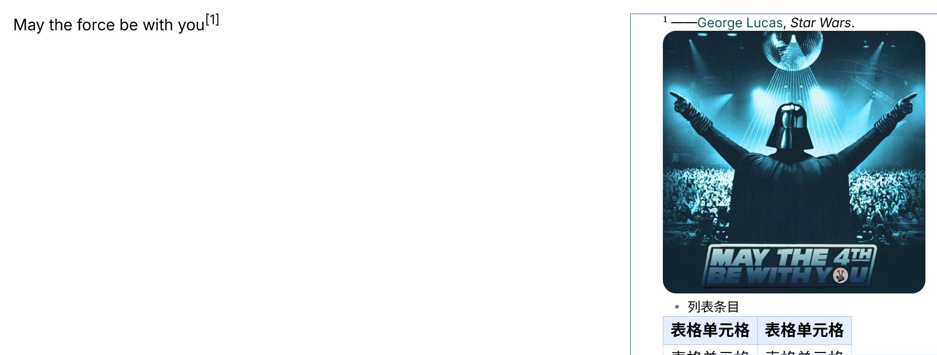

[!Example] Block写法
例(可一键复制粘贴到笔记中查看效果)
> [!sidenote]
> $^1$ ——[[George Lucas]], _Star Wars_
> ![](https://ts1.tc.mm.bing.net/th/id/R-C.52fc1a4909c5440da52ba78f7866e011?rik=pdy2J6VZcy9UfQ&riu=http%3a%2f%2fimg2.jiemian.com%2f101%2foriginal%2f20170504%2f14938685097204100.jpg&ehk=LhIeNDLQGsM8zOd%2bIELT%2bLc2UHSrZ%2fxG5MY6gsnJmqw%3d&risl=&pid=ImgRaw&r=0)
> - 列表条目
> | 表格单元格 | 表格单元格 |
> | 表格单元格 | 表格单元格 |
May the force be with you<sup>[1]</sup>
  • 注意边注内容所在的callout在要注释的文字之前,且需要空一行
  • 其它规则与inline写法一致
  • inline写法的优缺点
    • 优点:
      • 生成的边注(sidenote)会和引用它的正文锚点保持在同一行,从而实现精准定位
    • 缺点:
      • 需要依赖<br/>实现换行,且无法容纳如表格、列表、代码块等多行markdown特性
      • 其内部markdown语法只在阅读模式中渲染,在实时预览模式只显示成markdown源码
  • Block写法的优缺点:
    • 优点:
      • 源码更开阔
      • 可容纳如表格、列表、代码块等多行markdown特性
    • 缺点:
      • 生成的边注只能和段落的首行对齐

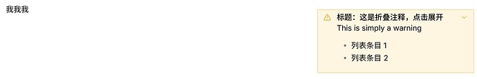

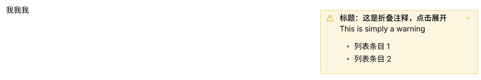

[!Example] Callout写法
> [!warning|aside]- 标题:这是折叠注释,点击展开
> This is simply a warning
> - 列表条目 1
> - 列表条目 2
我我我
