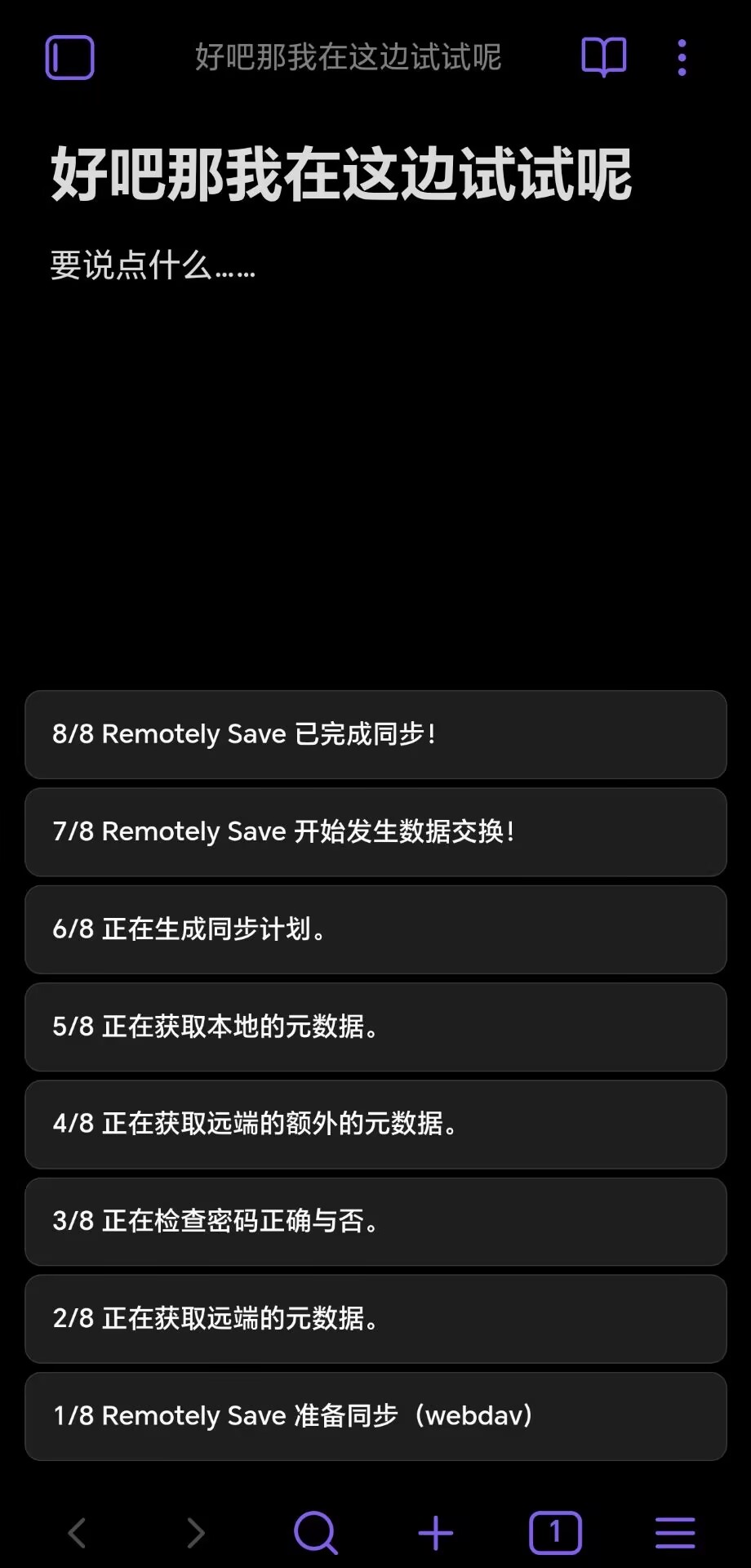

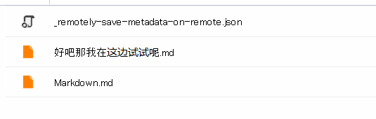

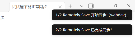

使用remotely save同步时遇到了问题。经过一番折腾是实现了Windows端和安卓端都连上了InfiniCloud,看了InfiniCloud里也确实有同步上去的文件。两个设备也分别能完成同步(至少软件里看到它给出的标示是这样的)。但是手机上还是看不到来自电脑的笔记。文件里也没有,软件里也没有。
希望能正常地连接上……根据我很少的了解来说我猜或许是存储的文件夹和我手机的ob的库不是一个?
目前是没招了。

尝试在其中一端新建个文件,等同步之后在另一端的文件管理器里看看有没有这个文件。 之后再慢慢排查
那就是云服务只能上传不能下载了?因为如果是文件修改时间在服务端被修改,导致remotely save判断本地文件比较新而不同步,那新建的文件应该不会有问题。
你可以尝试直接从这个网盘上下载点东西,或者用其他第三方客户端连接并下点东西试试。

问题出在初始配置时,在不同设备上创建了多个库,导致云端生成了多个独立的同步文件夹 。然后手机和电脑分别把数据传到两个文件夹里,然而二者并不互通。表征是电脑和手机端都显示“同步成功”,但无法在设备间看到彼此的笔记。
解决方案:首先因为我的笔记主要是在电脑上,所以我是通过重置手机的设置来解决问题的。 在开始以下操作前,请务必在电脑端(或者你存储了比较多笔记的一端)手动执行一次同步,确保你的笔记都已安全上传到云端。主要是把手机上remotely save设置里“修改远端基文件夹”这个设置改成和电脑一致的文件夹。重点是必须改成infini上电脑连接的那个文件夹。这之后改一下允许变更的最大比例(调高到100%)就能重新执行同步操作了。似乎建议最后改回来,避免危险吧。
