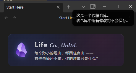

看看代码? 我用沙箱仓库开安全模式没问题啊
Screenshot_PixPin_PixPin_251020210032
