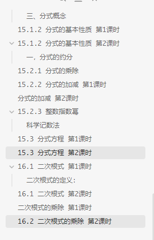

这里应该到最后是20个章节,但是从
16.2 二次根式的乘除 第2课时
开始,后面的大纲就不显示了,感觉像是超出上限了,这种能有办法显示全部大纲吗?
不存在上限,应该是文章里面有哪里格式出错误了,导致后面解析出了问题。你再检查一下标题消失的那一块
你应该用的是latex,一般是渲染错误,导致的大纲显示不全。可以从“15.3分式方程第2课时”这个大纲层级开始,尽量将“$…$”一个一个改为“$$…$$”,你就会发现改到某处的时候,消失的大纲就出来了 ![]()
html标记之类的东西之类也会导致大纲无法被识别
遇到了相同的问题,刚把文件复制出来给AI检查,它就自己恢复了……也许是要对文件复制操作一下?
多谢,我看了你回复之后,我就坚定是我代码的问题,后来很快就发现了,是有一处的markdown标记错误了,修改之后就正常了。
