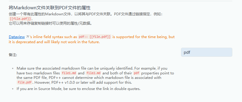

请教大佬,PDF++插件中,这个将Markdown文件关联到PDF文件的属性功能是什么意思,如何使用?目前,主要诉求是库里的pdf文件很多,但是用base功能时候,这些pdf文件因为没有yaml信息,或者标签,非常不好分类。如果pdf++插件这个功能可以pdf和md文件关联上,是不是就能解决我的需要,但是目前看不懂什么意思,更谈不上用上,请大佬指点。
就是你自己建立一个md文件,里面有个pdf的属性,链接到这个pdf文件。
属性名字默认是pdf,你可以修改
在markdown文件的yaml属性中,使用:
pdf: [[pdf_file.pdf]]
或者在文档中使用dataview中的内联属性:
[pdf::[[pdf_file.pdf]]]
这样 base 功能能访问 markdown文件的pdf属性
