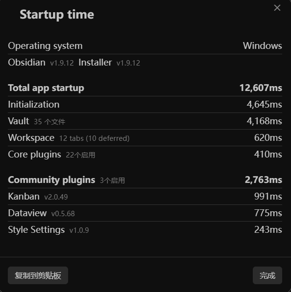

用ob差不多刚一个多月,之前都还好,但是最近两周,突然变得第一次启动ob时比较慢(见下图数据),电脑系统是win11,系统有过一次小更新之后,好了两天,但最近又开始报启动缓慢了。ob第一次启动再关掉之后,每次又都能秒开了。之前尝试过关闭一些插件(总共只有5个左右,已经关得剩下三个了),但也好像没有什么变化;因为刚开始熟悉操作,文件还没有太多,两个仓库加起来也不超过50个文件(之前也开过沙盒仓库)。
另外,为了方便随时记录,我会把窗口最小化到任务栏,但过一阵子再打开准备记笔记时,黑屏或者鼠标点不动,无法输入内容,这样卡好十几秒才恢复。
不知该如何解决此类问题?

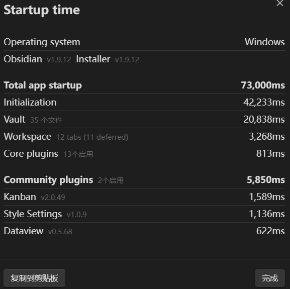

今天的启动时间更长了 :sweat_smile:
